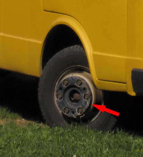

ich nehme an, Eurer LT hat Zwillingsbereifung, und Du brauchst daher die Radschraubenabdeckung (s. Bild).
Die wird sicher noch jemand liegen haben, sonst kann ich meinen Schrotter anrufen, der hat voriges Jahr einen 40er zerlegt, vielleicht hat der die Dinger noch.

Abdeckung Radschrauben.
