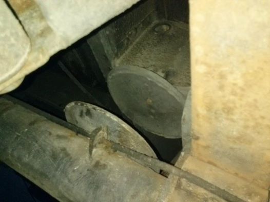

habe heute mit meinem lt 28 einen tieflader gezogen,dabei musste ich feststellen,das er hinten ganz schön"in die Knie" geht.gibt es eine möglichkeit hinten spiralfedern zuverbauen???habe das so eine art federteller,foto,oder wofür sind die runden "Teller".

Beitragvon Thomas Kathorst » Donnerstag 24. April 2014, 21:07
-nachdem ich mit im lt forum die verschiedenen möglichkeiten angesehen habe,war mein erster gedanke,corsa federn,die gibt es für ein paar euro beim schrotti um die ecke.aber das scheint eine nicht ganz legale alternative zusein,die mir als allerletzte möglichkeit bleibt.
-ich habe versuch etwas über die "bulleneier "rauszubekommen,aber ich finde nichts.hat einer eine idee wo man die günstig bekommt,nehme auch gebrauchte die ok sind.
-die idee mit dem vierten blatt in der feder,scheint die beste zu sein,nur leider bekomme ich beim schrottplatz keine blattfedern für den lt 28.ist es möglich auch federn von einem andern modell zunehmen???

Thomas Kathorst hat geschrieben:-ich habe versuch etwas über die "bulleneier "rauszubekommen,aber ich finde nichts.hat einer eine idee wo man die günstig bekommt,nehme auch gebrauchte die ok sind.
versuche es mal beim KvB (Klaus vom Bodensee) im LT Forum - bzw. OKO Wohnmobile +49 7541 373804. Du musst es aber lange läuten lassen und ggf. mehrfach versuchen.

Thomas Kathorst hat geschrieben:ich habe versuch etwas über die "bulleneier "rauszubekommen,aber ich finde nichts.hat einer eine idee wo man die günstig bekommt,nehme auch gebrauchte die ok sind.
Gebrauchte aus einem LT45 habe ich noch abzugeben, schick mir bei Interesse eine PN.
