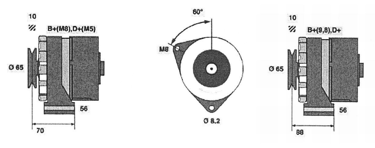

bin auf der Suche nach einer 90A Lichtmaschine, gibt da auch einiges zur Auswahl.
Allerdings: Laut Anbieter würde eine 90A zu einem LT28-35 DV mit 102 PS passen, aber nicht zu einem LT40-55
Habe da zum Beispiel diese hier im Sinn http://www.ebay.de/itm/LICHTMASCHINE-GE ... 2c6fa428e7
Hier beim Autoteile-Händler sagte man mir, es gäbe da zwei verschiedene und zwar müßte ich den Abstand Mitte Riemenscheibe zu Langschrauben-Ende wissen. Gäbe da Version mit 70, bzw. 88 mm. Bild ist anghängt zum Verständniss.
Klar, muss ich messen, welche ich habe. Die Frage ist halt, wonach muss ich Ausschau halten.
Müssten die für den DV nicht alle gleich sein, egal ob LT28-35 oder LT40-55, zumal lauf Blatt vom Händler die auch für DW/CP sind, bzw. zu die gleiche Untschierschiedliche Versionen sind.
Auch ist es eine Preisfrage. Übers Internet bekom ich Lichtmaschinen ab 60€+Versand nach Schweden aber beim Händler hier 1700,- Kronen (ca. 195€).
Bin etwas verwirrt. Kann mich jemand entwirren?

Hi Gerhard!
Gerhard Reinig hat geschrieben:Hier beim Autoteile-Händler sagte man mir, es gäbe da zwei verschiedene und zwar müßte ich den Abstand Mitte Riemenscheibe zu Langschrauben-Ende wissen. Gäbe da Version mit 70, bzw. 88 mm. Bild ist anghängt zum Verständniss.
Das könnte tatsächlich von der Anbauposition links oder rechts vom Motor abhängig sein, evt. läuft der Riemen der LIMA dann in einer anderen Nut der Riemenscheibe. Ich habe noch eine 45-er von einem LT45 Kasten mit DV rumliegen, die ist genau montiert wie die in meinem LT28 Kasten und meinem LT31 Kasten mit 1S- bzw. DV-Maschine. Dort ist der Abstand jeweils 88mm und sie sehen aus wie das in deinem Beitrag gezeigte Teil.
Gerhard Reinig hat geschrieben: Übers Internet bekom ich Lichtmaschinen ab 60€+Versand nach Schweden aber beim Händler hier 1700,- Kronen (ca. 195€).
In der Beziehung bin ich leider auch verwirrt. Vor 4 Jahren brauchte ich einen neuen Anlasser und hab dann auch so ein Billigteil für unter 100EUR im Netz gekauft. Was da kam, sah aus wie ein nagelneuer Bosch-Anlasser (auch mit entsprechenden Gravuren) und ich dachte noch: Perfekte Fälschung...

Beitragvon Roebyy » Mittwoch 26. Juni 2013, 21:56
Die 90A Lichtmaschinen sind auch im Audi 100 C4 verbaut worden, man muss nur die Riemenscheibe wechseln. Hab ich damals bei meinem 28er DW gemacht. In meinem DV ist die 90A Lima drin. Da ich aber 4 Stück 86AH Batterien im RMB habe, würde ich gerne auf 145AH oder so aufrüsten. Hier wird das Thema schon spannender.
Jemand eine Idee?

Beitragvon Schuli » Donnerstag 25. Juli 2013, 22:21
bin nun auch stolzer Nutzer einer 90 A Lichtmaschiene.
Habe die von Gerhard gefundene Lichtmaschiene bei e-bay für 58 Euro gekauft.
Getauscht werden musste auch die Riemenscheibe um die 88mm Abstand zu erreichen.
Aussedem war der w Anschluss nun eine Gewindeschraube statt eines Steckers.
Sonst ging es dem Platz etsprechent recht gut.
Die Mehrleistung ist schon bemerkenswert.
