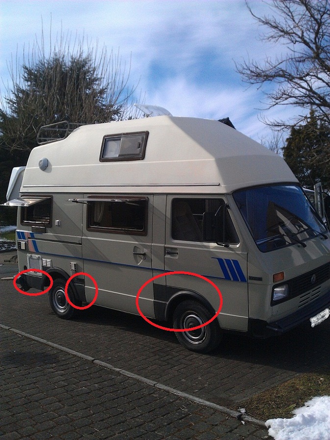

Hallo Zusammen,
mein Vorbesitzer hat den LT ordentlich mit Unterbodenschutz-Pampe beschmiert.
Nun will ich das Zeug entfernen und in Wagenfarbe beilackieren.
Habt ihr einen Tipp, wie sich das Zeug am besten entfernen lässt?
Danke & VG
Felix
