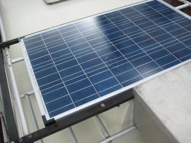

Ich habe mir jetzt eine Solaranlage installiert,

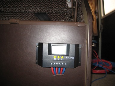

Material ist ein 100W Modul (inkl. Versand 63 Euro) und ein Solarladeregler 30A mit Lcd Display (ca. 40 Euro inkl. Versand) + Stecker ( 5 Euro) ,alles von Ebay.
Kabel und der Rest waren vorhanden.
Es hätte auch ein preiswerter Regler getan aber etwas Spielerei muß auch sein :grin:
und das Modul paßt genau zwischen meinen Dachgepäckträger

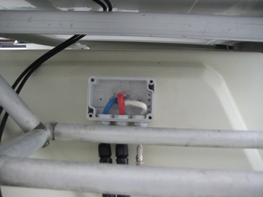

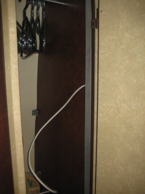

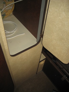

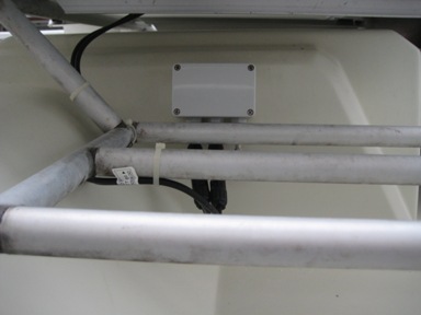

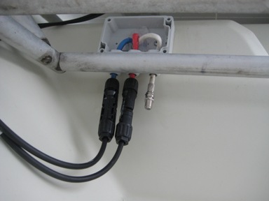

Ich bin mit den Kabeln oben im Bereich des Warmwasserboilers ins Auto gegangen und dann durch den vorhanden Kanal

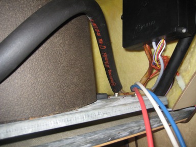

im Kleiderschrank nach unten. Das schwierigste war vom Schrank unter die Sitzbank zu kommen, ich hab die Lüftungsklappe
demontiert und hab dann nach viel Gefummel die Kabel vom Kleiderschrank zur Sitzbank bekommen ohne etwas abzubauen :grin:

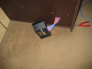

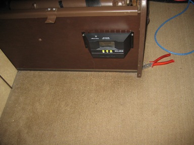

Der Platz des Ladereglers ist zwar nicht so schön da das Display nicht so gut abgelesen werden kann ,aber ich wollte den
geringsten Schaden anstellen, da ich auch der Erste bin der den Wagen nach 26 Jahren so etwas antut :-?
So war es auch nur nötig 2 Kabel ( + und - ) zum Dach zu führen und der Rest konnte unter der Sitzbank verkabelt werden
da dort bei mir auch die Versorgungbatterie ist. Ich habe zusätzlich noch ein Antennenkabel für Sat mit verlegt.
Das Solarkabel ist 6mm² und ich habe es auch einfach zum Anschluß der Batterie und Verbraucherzuleitung genommen.
Die ganzen 12 V Verbraucher laufen jetzt über den Laderegler und werden automatisch bei zu geringer Batteriespannung abgeschaltet
Regler fertig.JPG (47.43 KiB) 1773-mal betrachtet
Der Weg nach unten 1.JPG (35.37 KiB) 1776-mal betrachtet
Der Weg nach unten 2.JPG (49.09 KiB) 1773-mal betrachtet
der Weg nach unten 3.JPG (37.42 KiB) 1772-mal betrachtet
Dose 1.JPG (32.37 KiB) 1774-mal betrachtet
Dose 2.JPG (31.11 KiB) 1772-mal betrachtet
Dose 3.JPG (30.42 KiB) 1773-mal betrachtet

Ich habe jetzt gerade mal nachgesehen (ca. 15.50 Uhr) , da die Batterie voll war hab ich die Innenleuchten angeschaltet
und da hatte ich 2,4 A Ladestrom.
Die Sonne scheint im Moment schräg von der Seite aufs Modul , am Samstag bei der Montage und mehr Wolken + Regen waren es auch
bis zu 2 A , kommt natürlich immer darauf an wie bewölkt es ist, das Modul soll angeblich
bis 5 A schaffen was aber sicher nur im Optimalfall gehen wird.
Wenn ich am Wochenende zur Nordsee fahre werd ich mal einige Werte aufschreiben
