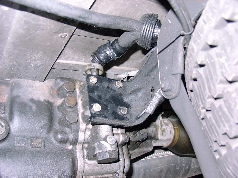

Ich hatte ja schon immer Schaltschwierigkeiten gehabt, besonders im ersten und 2 Gang. Heut wollte ich dann mal die alte Kugel raus bauen und die neue reinbauen. Von der alten war nicht mehr viel über :-o .Rechts die neue.Jetzt schaltet er wieder besser.

sag mal - wo sitzt die denn? - sollte ich vielleicht auch mal nachschauen...

Ist am Schaltgetriebe, Fahrerseitig.Die vier Schrauben ab ,dann das gestänge son bisschen rausziehen,dann siehst du sie schon oder auch nicht.

bist du so lieb es einer hamburger Deern etwas genauer zu vertelln. Die 4 Schrauben die ich da sehe ? Aber dann ist das Blech doch noch da,
oder hält es das Gestänge ? Und woher bekomme ich die Kullerkugel (eventuell Teilenummer)?

Die vier Schrauben ab, dann kannst du das Blech wegnehmen. Es erklärt sich alles von selbst wenn du dabei bist. Wenn du keine Kugel findest, dann ist die wohl komplett verschlissen.Bei mir war ja auch nicht mehr viel dran :-o

Hi, erklärt sich tatsächlich alles von selbst, obwohl ich erstmal dumm geguckt habe, als hinter dem Blech wieder ein Blech war :shock: . Dann viel mir alles entgegen. :!:
Hatte keine Kugel mehr :cry: . Kein Wunder, dass man da nur noch mit der Schaltung rühren kann.
Habe dann die VAG 015 311 544 für 4,19 Euro (ist von einem T4) gekauft und hoffe, dass sie passt. Baue ich wohl morgen ein.

http://www.lt-forum.de/dokuwiki/doku.php?id=start:reparaturtips:schaltgestaenge
Da steht auch, wie man die neue Kugel drauf bekommt, wenn sie zu stramm ist. Also immer fleißig Wiki lesen ;-)
