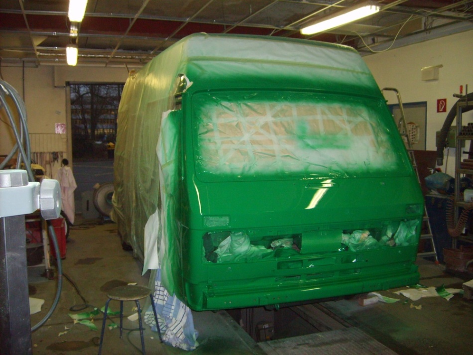

Hey,

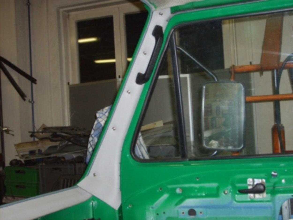

nachdem ich die Frontscheibe rausgenommen habe, weil ein ganz klein bißchen Rost zusehen war, ich den Rahemn restauriert habe, den Vorderwagen gespachtelt, gefüllert und lackiert habe muß nun alles wieder zusammen gebaut werden. Ich hatte das Armaturenbrett rausgenomme, weil ich an die Wischerwellen ranmußte. Habe dann gleich die Waschwasserdüsen gegen Düsen vom Smart getauscht. Da ja nun die Frontscheibe draußen kann man doch auch gleich den Scheibenrahmen unten von innen und die A-Säule verkleiden. Ich habe noch mit Schaumstoff kaschiertes Kunstleder da. Also ran damit. Das Armaturenbrett ist ja auch draußen, dann wird das auch gleich von innen isoliert, mal sehen ob das was bringt??
Viele Grüße an alle.
thommy
Kopie von LT 471.jpg (226.41 KiB) 2917-mal betrachtet

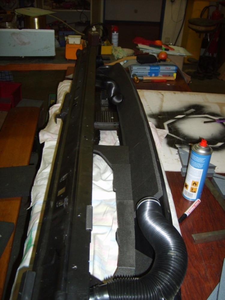

Hier das Armaturenbrett von innen
Kopie von LT 472.jpg (230.37 KiB) 2914-mal betrachtet

nach m lacken
LT 462.jpg (238.6 KiB) 2907-mal betrachtet

was ist denn das für ein Schaumstoff unter dem Armaturenbrett? Wo bekommt man den und wie heißt der?
Danke schon mal!
Gruß Roebyy

ich würde auf X-trem Islator von Reimo tippen
Gruß Matthias

Jawoll,
ist Extremisolator von Reimo, hole ich immer bei meinem Wohnmobilausrüster meines vertrauens.
Gibt es selbstklebend oder mit einem Extrakleber.
