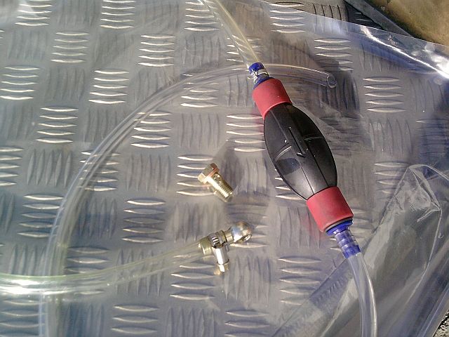

Hatte allerdings das Problem, dass die Pumpe keinen Kraftstoff zog, wie sie das eigentlich tun sollte. Nach Telefonat mit dem Mechaniker bin ich dann nochmal hin und er hat in der Mittagspause seine selbstgebastelte Handpumpe geliehen. Die wird einfach auf den Überlauf geschraubt und bei eingeschaltetem Abschaltventil die Pumpe vollgezogen, Motor anmachen und kurz laufen lassen. Danach den eigentlichen Überlaufschlauch wieder dran und nochmal Starten und laufen lassen.

Pumpe zum entlüften/Füllen der Einspritzpumpe
