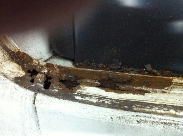

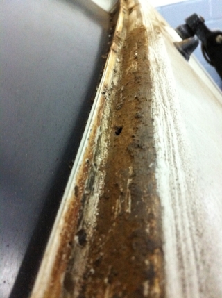

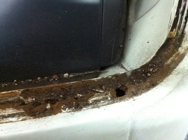

so, Scheibe ist runter..wie befürchtet hat der gute Lochfrass:
jetzt die Gretchenfrage: Wie beheben? Klar ist blank schleifen..und dann Schweissen? Da ich nicht schweissen kann (lach, ich hatte in der ersten Version glatt das w vergessen;-), suche ich auf dem Weg im Raum Düsseldorf/Ratinmgen jemanden, der mir ggf. die Löcher wieder verschliesst...ich werd mich die Tage mal an das Schleifen und Behandeln der unzugänglichen Stellen und Schweissnähte mit Ovatrol machen...
Danke und Ciao
Christian
