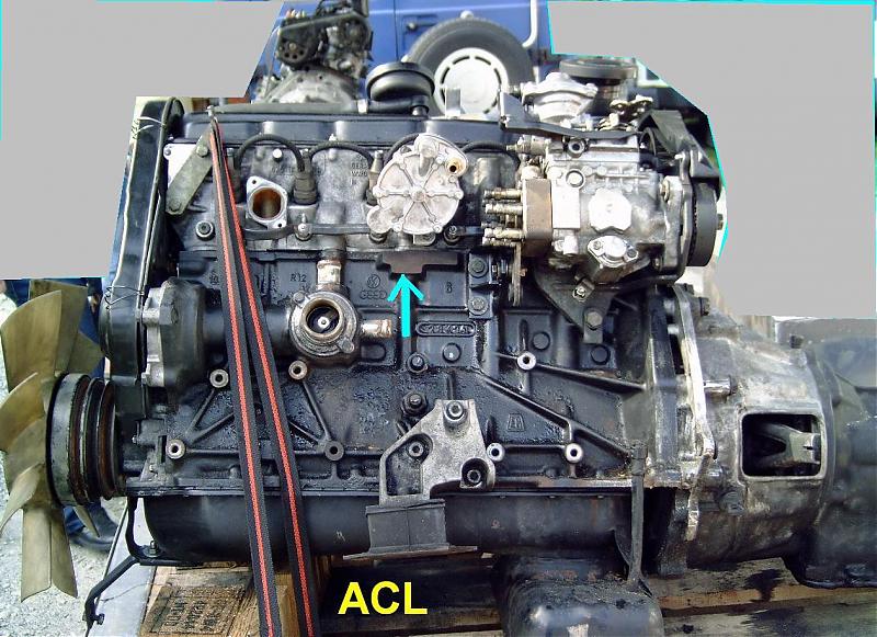

die neueren Motoren wie ACL haben zwei Oeldruckschalter.
Einen für den ansteigenden Druck, so wie alte Motoren auch, der schaltet nach Aufbau von (ich meine) 0,5 Bar die Lampe ab, und einen für den abfallenden Druck, der macht die Lampe bei unter 1,5 Bar (ich meine mich zu erinnern...) wieder an und gleichzeitig geht ein Summer hinterm Tacho an.

Beitragvon WD40---- » Donnerstag 14. Oktober 2010, 16:29
schau mal im Bereich unter der ESP, da müssten 2 Oeldruckschalter bei Deinem ACL sein, auf dem Bild erkennbar unter dem grünen Pfeil (das Bild ist vom LT-Harry "geliehen" )
Ein brauner und ein schwarzer Schalter müssten das sein, der braune ist für den ansteigenden Druck (so meine ich es in Erinnerung zu haben... kann mich täuschen, bitte dann hier korigierren)
