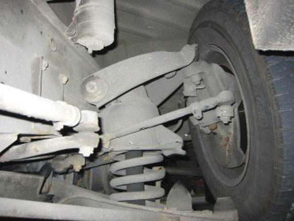

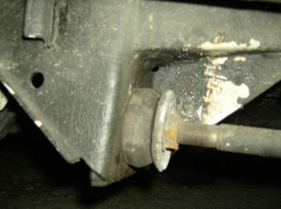

die Zugstrebe und die Gummis siehst du auf deinem letzten PIC.

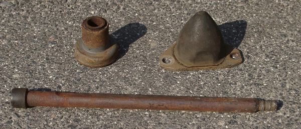

Hier noch ein genaueres Foto von meinem LT.
Zugstreben Gummis VW LT.jpg (20.48 KiB) 8947-mal betrachtet
Die Zugstrebe stützt die Vorderachse ab. Wenn wie gesagt der Gummi spröde oder gar wie bei mir eingerissen waren, zieht der LT beim fahren auf die Seite.
Könnte der Fehler sein... ;-)

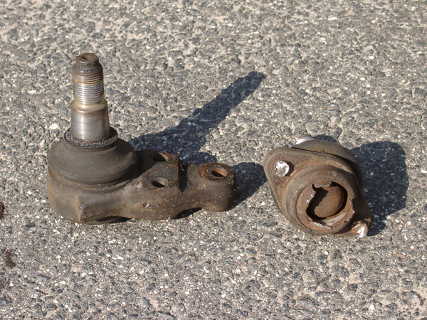

Beitragvon erazer13 » Mittwoch 14. Juli 2010, 16:34
Mann oh Mann ... da nagt der Zahn der zeit aber ordentlich... :-|
Besonders an der Bremsleitung ...da ist die Verschraubung ja schon fast komplett weggerostet.
Hm...also "krumme Teile" an den Lenkteilen versprechen mal nichts Gutes.

Trag- Und Führungsgelenk kann man so einfach prüfen und die werden wahrscheinlich hin sein. Die oberen Gummetall-Lager mit der Achsschenkellagerung kann man prüfen, indem man die beiden oberen Innensechskantschrauben löst und dann mal den Achsschenkel hochhebt. Der sollte sanft gleiten, schlabbert der rum, tausche die gesamte Lagerung aus. Weitere Prüfung, die Du gleich machen kannst geht dann auf die Umlenkhebel der Lenkung und sämtliche Spurstangenlagerungen. Mach erst die eine Seite und dann die andere. Nachdem alle Teile ggf. ausgetauscht sind, kannst Du noch mal im Lenkgetriebe das Lenkspiel einstellen. Das geht aber nur bedingt und setzt ein nicht ausgeschlagenes Lenkgetriebe vorraus.
