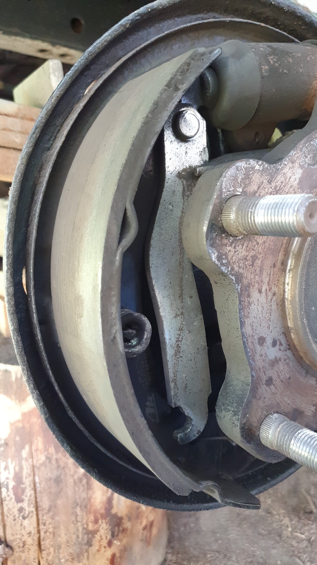

(1) Beim Ausbau ist mir aufgefallen, dass die Bremse hinten rechts am hinteren Belag vertikal einseitig abgenutzt zu sein scheint, oder (-> siehe Fotos). Habt ihr nen Tipp woran das liegen könnte? Meines Wissens ist alles korrekt zusammen gebaut und auch die beiden Kolben der Zylinder sind gängig. Vll. nicht gängig genug? Ich bin etwas ratlos...
Beim letzten Bremsentest war die Bremsleistung zwar noch in der Toleranz hinten rechts aber am geringsten. Jetzt weiß ich warum, aber eben nicht wieso..

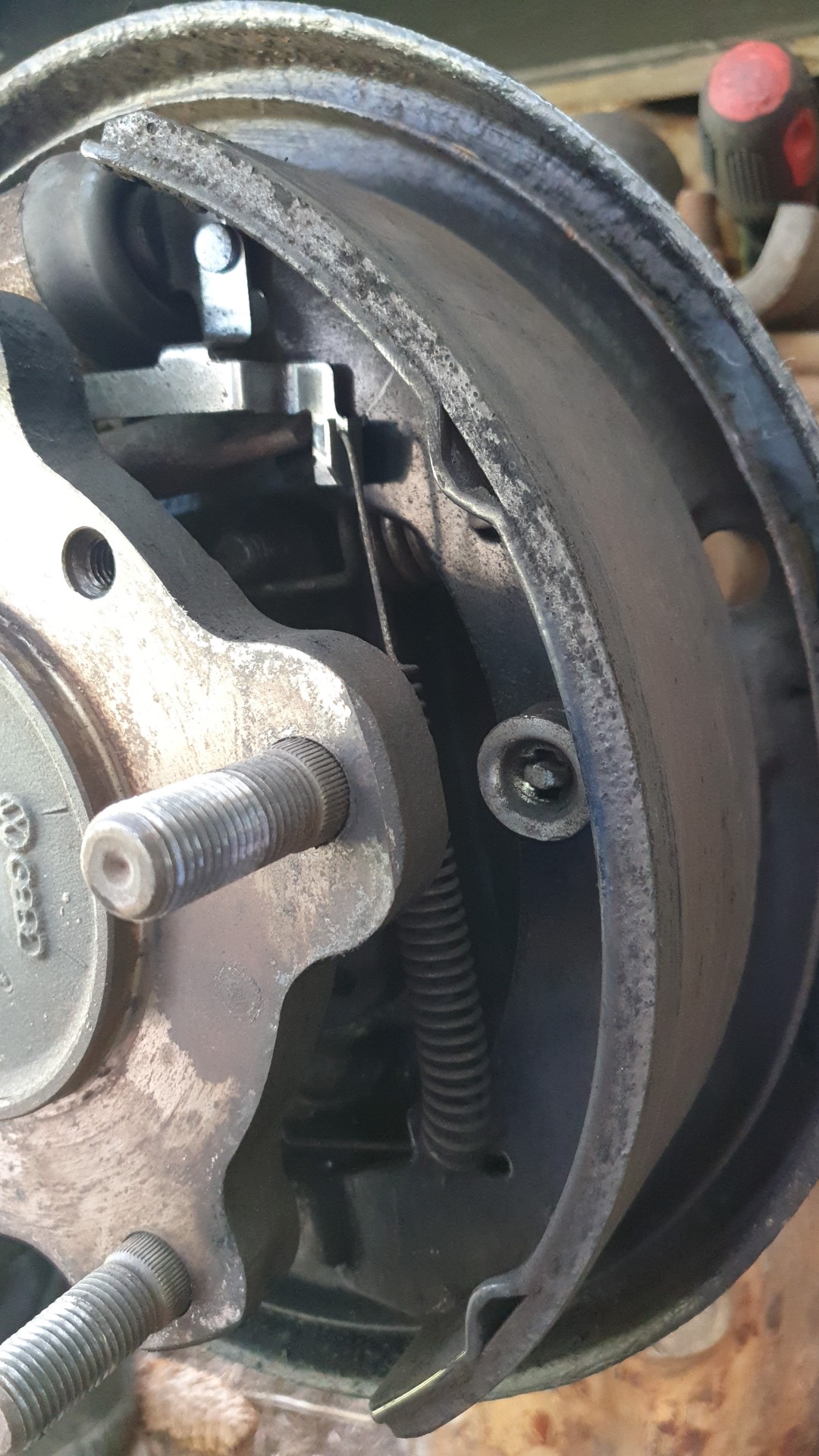

Die linke Seite ist übrigens noch trocken. Der Simmerring scheint hier noch ok zu sein.

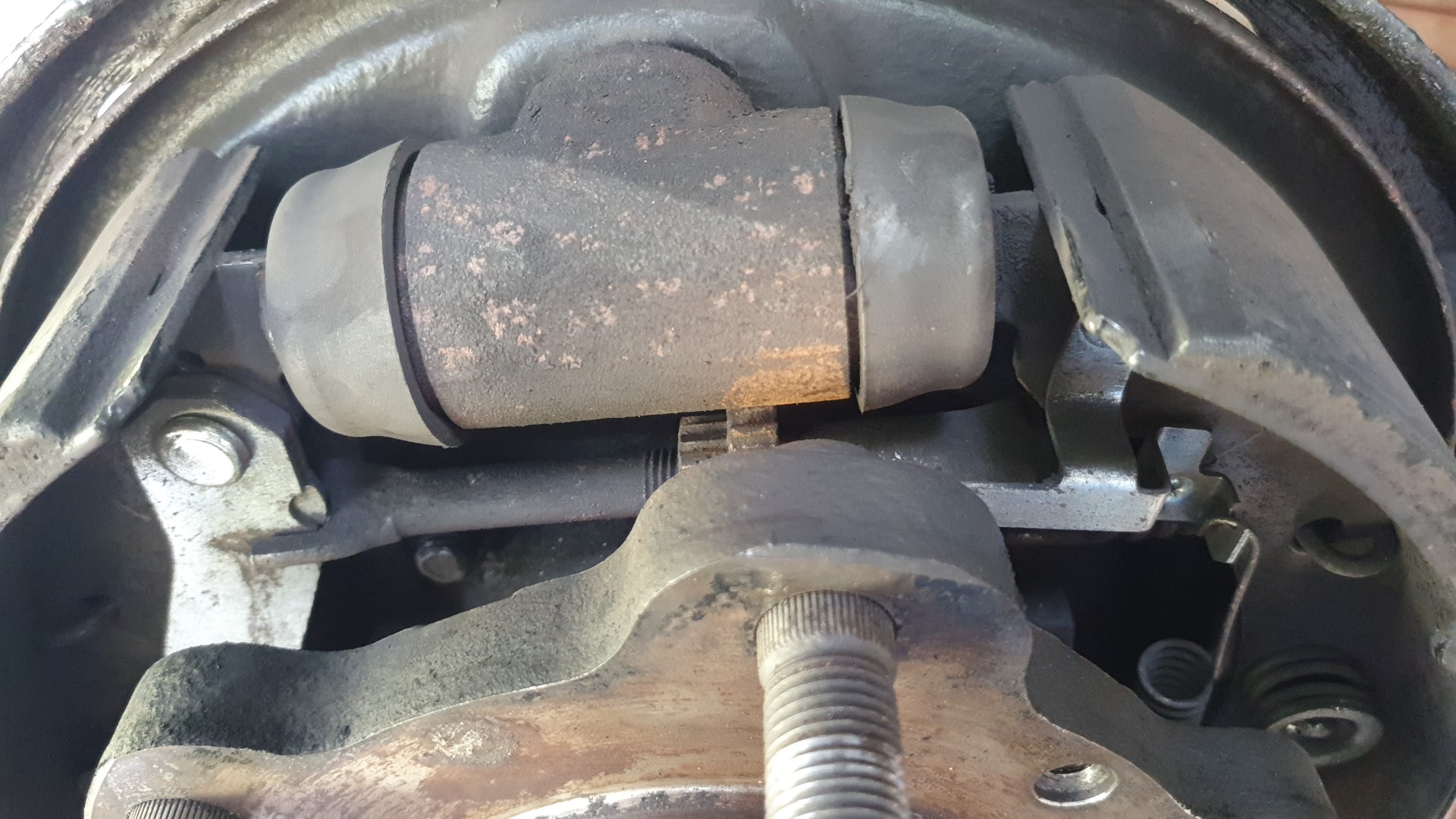

Ich habe die linke Seite jetzt mal zerlegt und flupp, unter einer der beiden Manschetten ist es ziemlich feucht. Ausgelaufen ist aber zum Glück noch nichts.
Das ist krass. Zur Zeit kann ich mir nicht erklären, warum ein undichter Bremszylinder die oben beschriebenen Geräusche und das auch noch drehzahlabhängig hervor rufen kann. Und dann auch noch obwohl ich nicht einmal bremse in dem Moment, sondern beschleunige.
Ich bin echt gespannt, ob das Geräusch dann weg ist. Wobei das Ergebnis etwas verfälscht sein wird, da ich Lager, Simmering usw. gleich mitwechsele. Dennoch, ich werde berichten, was heraus kam.
Falls jemand erklären kann, warum das so klingt, wie es klingt, wäre ich sehr dankbar!
