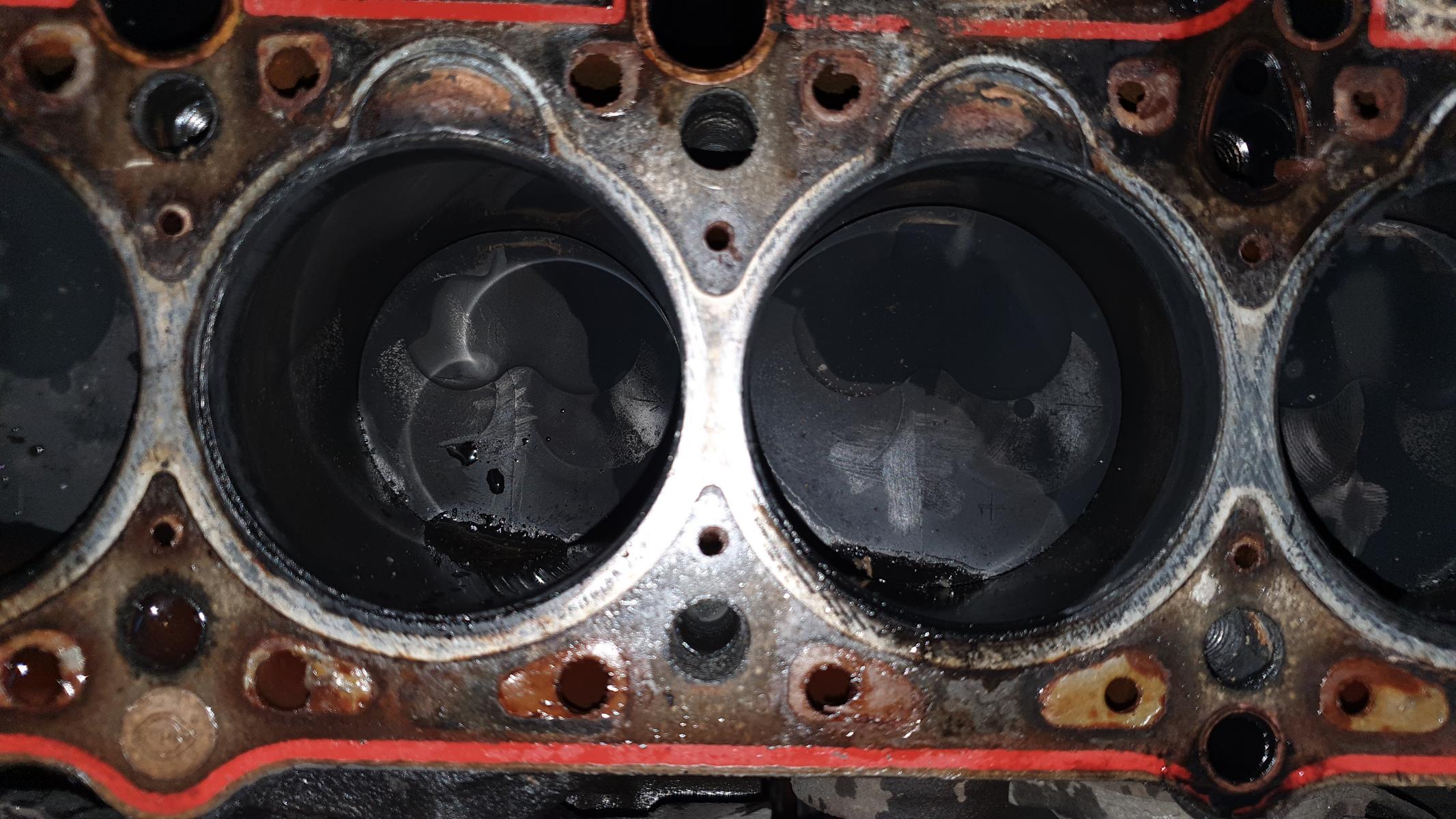

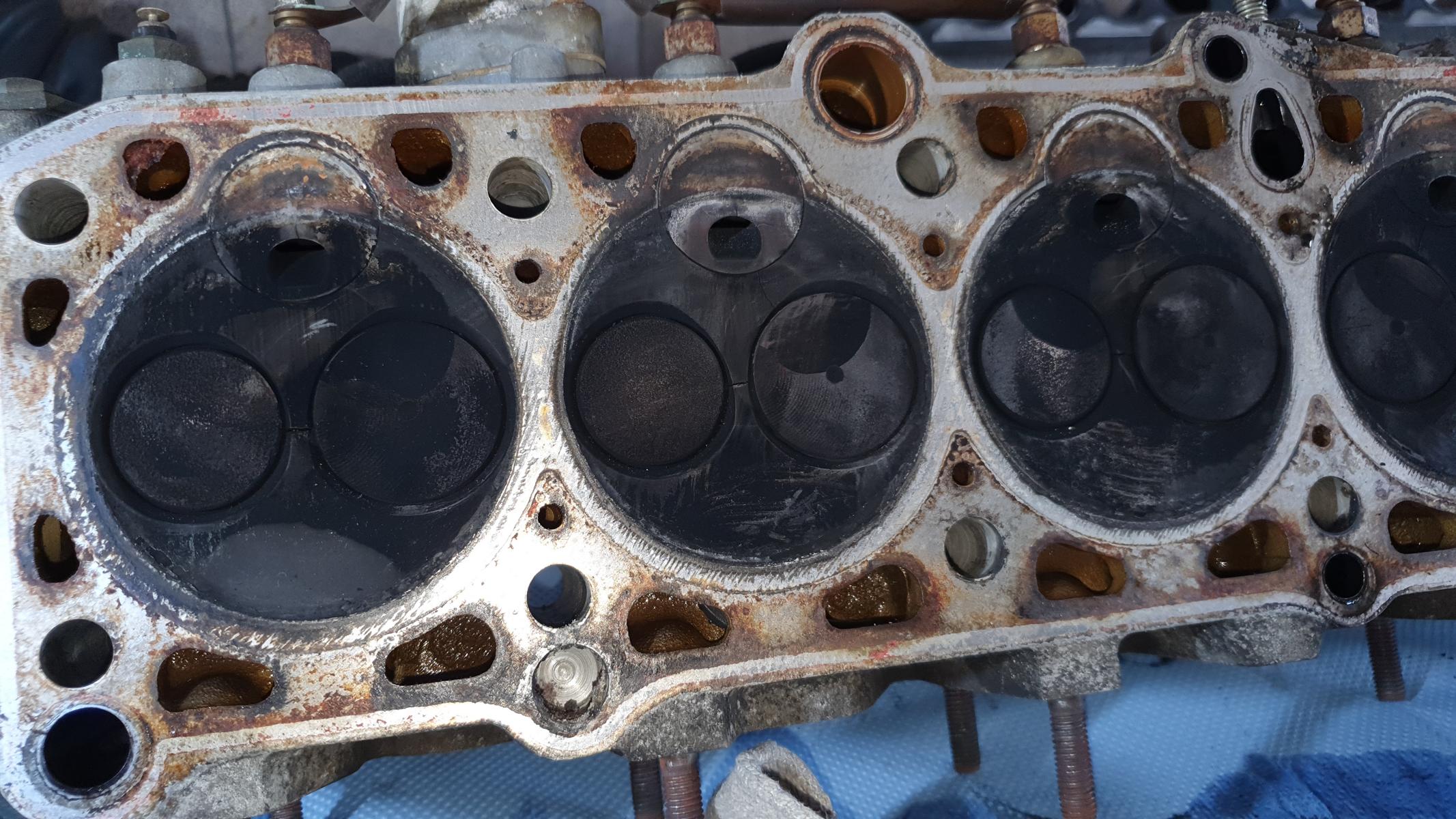

LT 28 westfalia Sven Hedin
DV Motor,
Zahnriemen, Spannrolle, Wapu wechsel juli 2017, Neue Nokenwelle November 2017, Danach gefahren ca. 7t Kilometer.
Alle öle vorm losfahren anfang juni gewechselt, immer mit sinn und technischem verstand gefahren und abgestellt und am Ende wurde mir einfach die Nicht getätigte Sichtkontrolle des Zahnriemens zum Verhängniss. vor 700 Kilometern (anfang Juni) hätte ich bereits sehen können (schätze ich aufgrund des Bildes mit einseitigem Abrieb Zahnierhmenrücken) das da etwas nicht Stimmt und h :roll: ätte noch handeln können.
Geplant war die große Reise diesen Sommer mit groben plan ende Juni nähe Stockholm zu sein... Daraus wurde nichts.
Es klang als fahre ich über einen kleiderbügel aus Metall :oops: ...
Es follgte Abschlepper- Heimwekstatt, welche die vergangen reperaturen tätigte und follgend auch die Erkenntnisse:
Zahniremen Riss - Umlenkrolle halbseitig zerstört.
Spannrolle
Kopf runter Siehe Bilder.
kopf 1-3
kopf 4-6
Zylinder:
Riss Zylinder 5
Riss Zylinder 2
Nockenwelle gebrochen über Zylinder 5 - vor der Einspritzpumpe...
So Viel zur Bestandsaufnahme.
Kalkulationsgespräch mit Werkstatt findet morgen statt.
Die Kolben müssen auf jeden Fall Neu - oder einfach gesagt alles neu. oder Austauschmotor oder oder oder oder oder.
So Viele Fragen, überlegungen und Möglichkeiten.
Möchte mir jemand helfen mit der Interpretation der Bilder oder mit empfehlungen wie ich am besten weiter verfahren sollte?! Urlaub kann mann umplanen und den Dicken könnte ich mit offenem Herz auch theoretisch erstmal abstellen und ohne Zugzwang und an der Sache weiter "überlegen". Schön wäre es sicherlich wenn er bald wieder einsatzfähig wäre, - aber da sind dann die grenzen von Vertrauen in Werkstatt und Finaziellen perspektieven schon haaresträubend.

Auf deinen Bildern ist zu erkennen, dass Kolben gerissen sind und auch die Wirbelkammern und die Stege zwischen Wirbelkammer und Einlassventilen. Warum auch immer, ist der Motor wohl thermisch überlastet gewesen.
Das hat jetzt nichts mit dem Zahnriemenriss zu tun, der geht extra. Auf deinen Bildern erkennt man nur minimale "Einschläge" der Ventile auf den Kolben. Vielleicht sind diese Abdrücke bei den nicht gezeigten Kolben auch stärker. Egal, wie dem auch sei: Es müssen neue Kolben her und ein neuer Zylinderkopf mit Innereien wäre auch meine Empfehlung bei dem Schadensbild. Es sei denn, du bekämst seeehr günstig eine neue Nockenwelle und jemand kann preiswert den Ventiltrieb vom alten Kopf in den neuen umbauen.
Wenn das mit dem Zahnriemen jetzt nicht passiert wäre, hättest du demnächst Kühlwasser in den Brennräumen gehabt und Druck auf dem Kühlsystem (Schlauchplatzer) und es wäre auch Schluss gewesen.
Von den Kosten her: Neuer Zylinderkopf, komplett ca. 1000.-, neue Kolben ca. 6x40.-. Was mit dem Block ist, muss man mal schauen: Neue Kolben sollte man nur einsetzen, wenn die Honung an den Zylinderwänden noch vorhanden ist und diese nicht zu "ausgelutscht" sind. Ansonsten Nachhonung oder bei stärkerem Verschleiß, Aufbohren mit Übermaßkolben oder anderer Motorblock, letztlich also ein Rumpfmotor als wirtschaftliche Lösung.
Warum die Kolben gerissen sind, sollte man auch mal hinterfragen und mal nachsehen, ob die Spritzdüsen für die Kolbenbodenkühlung noch vorhanden sind. Vielleicht ist der Motor aber auch oft nach Volllast einfach abgestellt worden, ohne noch einige Minuten "nachtuckern" zu dürfen, bis die hohen Temperaturen sich etwas abgebaut haben.
Auf jeden Fall immer sinnvoll bei einem DV ist ein Zusatzölkühler, und wenn man dem Motor noch was Gutes tun möchte, ein Ladeluftkühler. Beides sorgt für thermische Entspannung.
Suche mal nach dem Thread "Plötzlich sehr hoher Ölverbrauch" von Timoj86, da siehst du, was Sache ist.
Nebenbei noch gefragt: Was für ein Fabrikat war die Umlenkrolle, und was sagt der Verkäufer zu dem Versagen?
Wie war die Temperatur beim Fahren normalerweise? Ist ein 80°C- oder ein 86°C-Thermostat verbaut?

wie Tiemo schon schreibt, das mindeste was neu muss ist: Neue Kolben, neuer Zylinderkopf komplett.
Warum ist das aber passiert? Hast vielleicht noch ein Bild vom Zahnriemen?
Schau mal in meinen Threat, ich habe das an meinem LT mit DV Motor kürzlich erst gemacht. Nur ist bei mir nicht der Zahnriemen gerissen, somit war die Nockenwelle und Ventile (habe aber auch andere genommen) noch brauchbar.
Einen neuen Zylinderkopf habe ich auch aufgrund Risse zwischen Vorkammer und Ventil gebraucht. Ich hatte das Glück einen guten gebrauchten zu bekommen:
