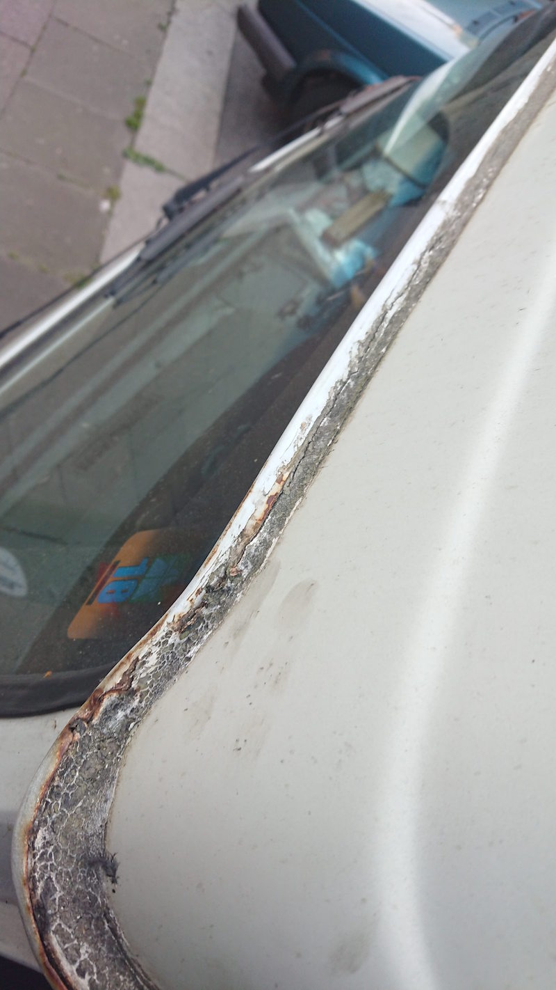

Die Fotos zeigen die Problemzonen. Der Rest war wie gesagt in Ordnung. Aufgrunddessen haben wir uns entschieden, die Dachrinne von außen zu sanieren, ohne das Dach abzuheben. Die genannten Problemstellen lassen sich so natürlich nicht optimal beheben, aber wir setzen trotzdem darauf, dass unsere Liebesmüh belohnt wird und die Maßnahmen zumindest den weiteren Verfall bremsen werden ;-). Trotzdem wünsche ich mir manchmal, das ganze doch schon zwei drei Jahre früher angegangen zu sein...

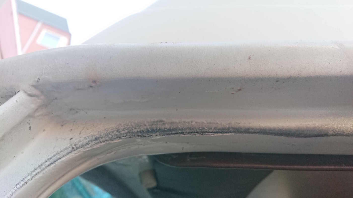

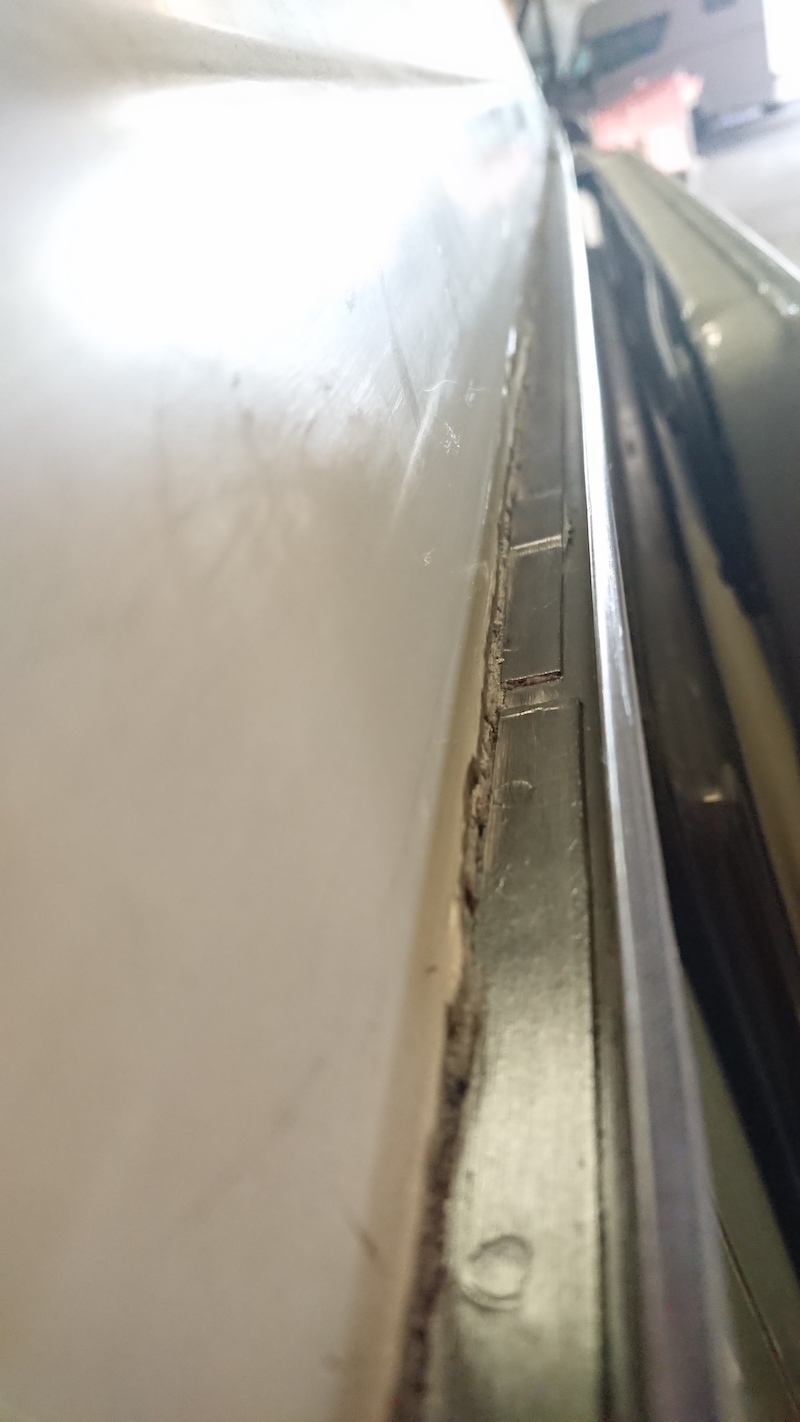

1.) Alte Dichtmasse raus. Hierzu habe ich ein Multitool (Billoteil von Amazon, aber für meine Zwecke ausreichend), einen Hohlraumbeitel, diverse Schraubenzieher, grobes Schleifpapier, eine Drahtbürste für die Bohrmaschine benutzt. Das Multitool habe ich einmal an der Kante zum Dach und einmal an der Vorderkante der Dachrinne angesetzt, danach mit dem Beitel alles rausgepult und mit der Bohrmaschine saubergebürstet. Darunter kam der Badewannenrand zum Vorschein:
2.) Danach ging es dem "Badewannenrand" an den Kragen. Das ist der verbreiterte Rand, mit dem das GFK- Dach rundum auf den Blechholmen der Karosserie aufsitzt. Ohne den abzusägen ist es kaum möglich, die Dachrinne blechmäßig zu beurteilen oder zu sanieren. Ein bisschen Überwindung hat das schon gekostet. Ich hatte Angst das Dach unwiederbringlich zu zerstören ;-). Stehen gelassen habe ich den Rand überall dort, wo Blechklammern das Dach von Seiten des Holms umschließen. Eine Blechklammer war allerdings rostig, die musste dran glauben.
Das hat zusammen 2-3 Tage gedauert, teilweise waren wir dabei sogar zu zweit. Am schwierigsten ist es, die Dichtmasse in der gewölbten Außenkante zu entfernen. Eine echte "Jammerecke". Zur Feinarbeit haben wir am Ende ein dünnes Aluprofil zu einem Schaber zurechtgebogen, der schön unter die Ecke kam. Ein bisschen nervtötend.

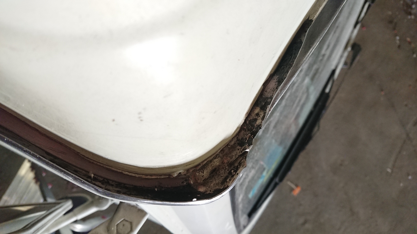

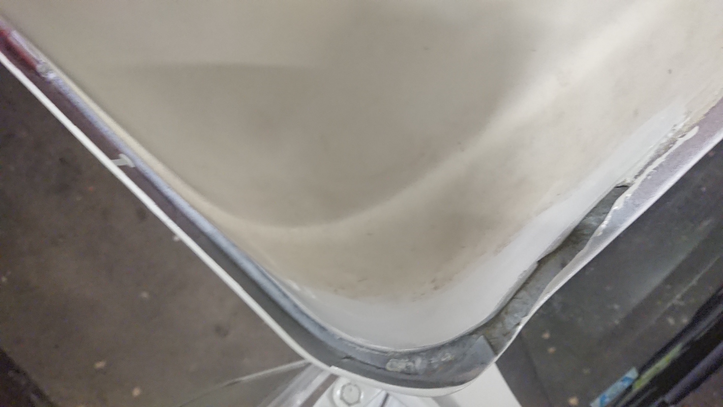

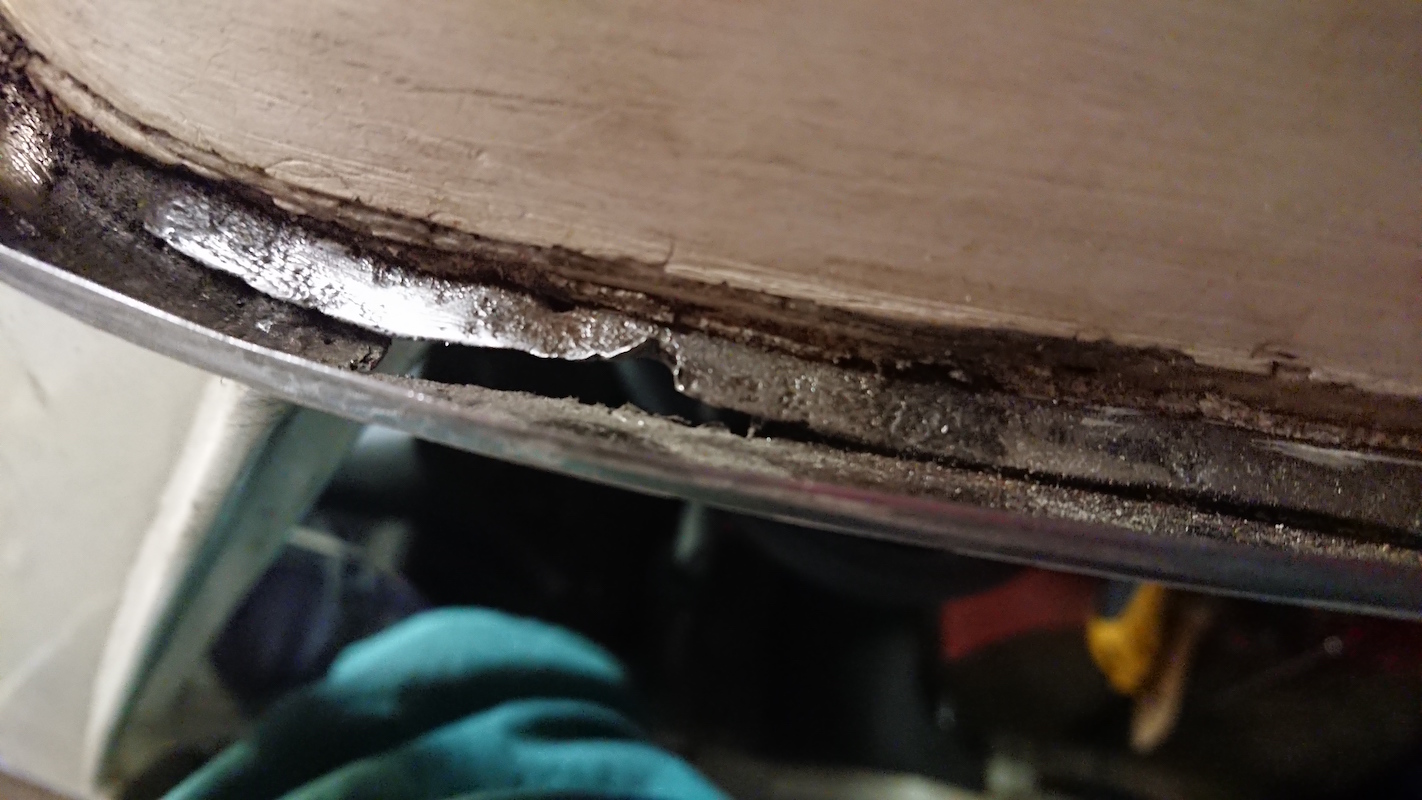

Am Ende zeigte sich zu 95 % ein schönes blankes Blech. Problemstellen waren wie vermutet die beiden Ecken vorn, sowie zwei kleinere Roststellen hinten rechts, eine davon unter o.g. Blechklammer:
Die Ecken vorn:
links
...Fortsetzung folgt im nächsten Post!

rechts:
Beide Bilder zeigen den Zustand nach ersten Bearbeitungen mit Handdrahtbürsten. Ebenso habe ich einige Millimeter des Außenrandes abgeschliffen (Winkelschleiferaufsatz des Multitool und per Hand mit 60er Papier), weil hier oberflächlicher Rost vorhanden war.
Tatsächlich war es in den beiden Ecken so, dass der Gammel schon das GFK angegriffen hatte, der Badewannenrand war hier fast schon von selbst weg, ich hab den dann nur noch begradigt. In beiden Ecken zeigten sich auch schnell zwei kleine Rostlöcher.
Im vorletzten Bild zu sehen ist auch die Dachrinne über der Windschutzscheibe. Hier ist sie nämlich anders konstruiert: Der Blechrand ist hier über den Badewannenrand des GFK-Dachs "übergekrampt". Leider ist mein Rost/Gammel hier auch bereits reingewandert. Deshalb habe ich die Krampe ein kurzes Stück abgeflext (bzw. mangels Flex mit dem Tauchmesser des o.g. Multitools abgesägt). Ich habe die Dichtmasse auch hier mit dem Stechbeitel abgekratzt (durch die Krampung ist hier allerdings kaum was zu holen, hier habe ich nur die Kante freigelegt) Den Außenrand der Krampe habe ich auch abgeschliffen.

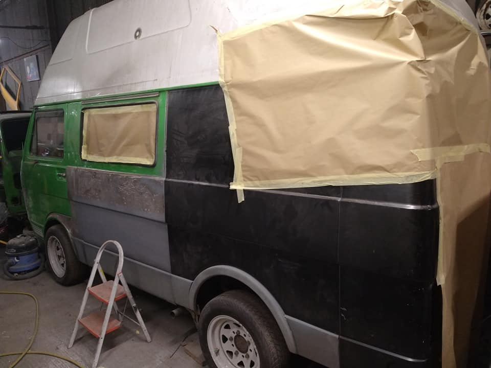

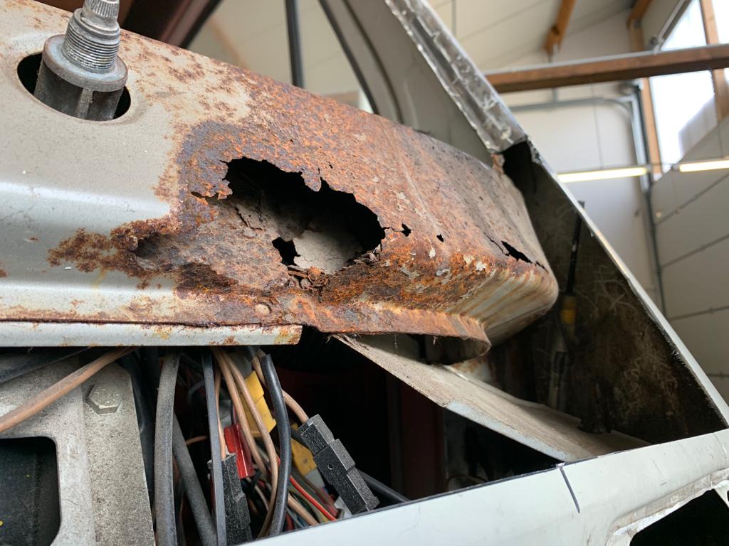

Fotos von den Karosseriearbeiten. Neben den benannten Stellen der Dachrinne stand eine Sanierung des Scheibenrahmens an. Gruselfoto inklusive:
Exkurs Scheibenrahmen und Armaturen- Querträger :
Nach dem Schicht für Schicht Wiederaufbau des Querträgers und der Fzg-Front dann das Abschlussbild vorm Lackieren, hier sind teilweise die 3 Ersatzbleche des Scheibenrahmens von LTspareparts eingeschweißt worden.

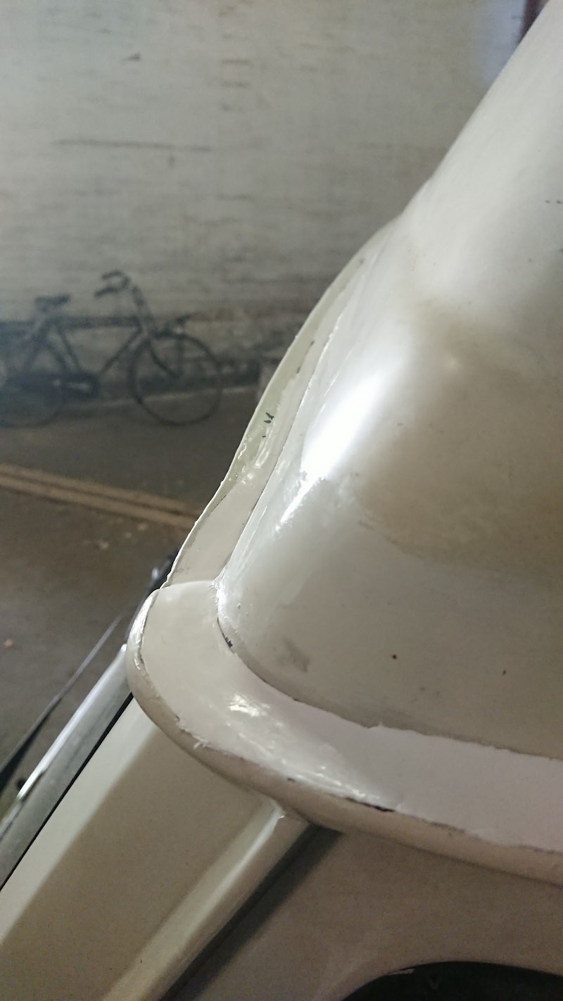

Dachrinne vorne Links:

Dachrinne vorne rechts:
Habe ich leider kein Foto vom Ausschnitt, nur Endbild:

Es gab zunächst zur Vorbereitung nochmal eine Schicht Brantho Korrux. Dann habe ich die Außenkante mit dem Pinsel erneut im Originalton lackiert:

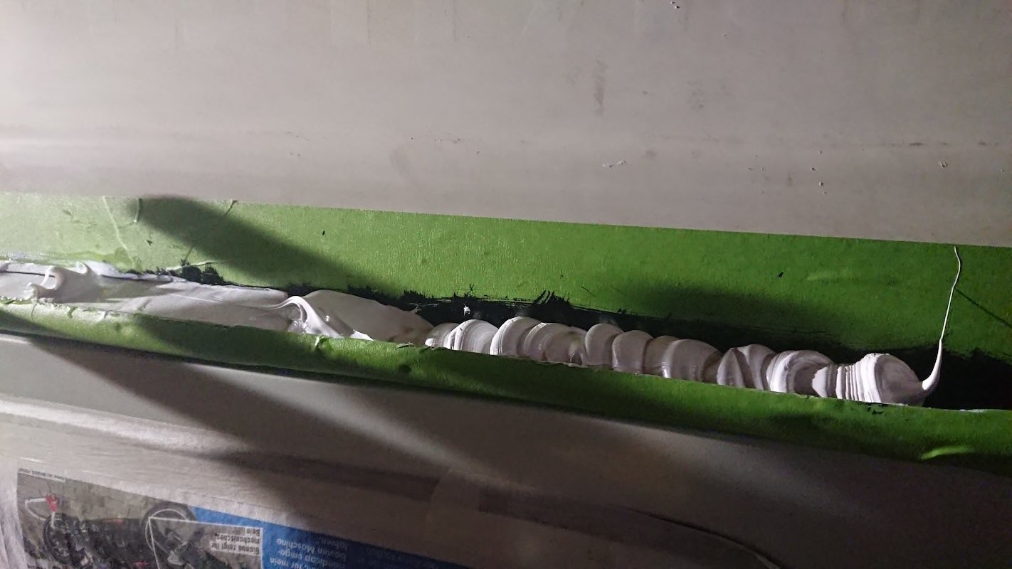

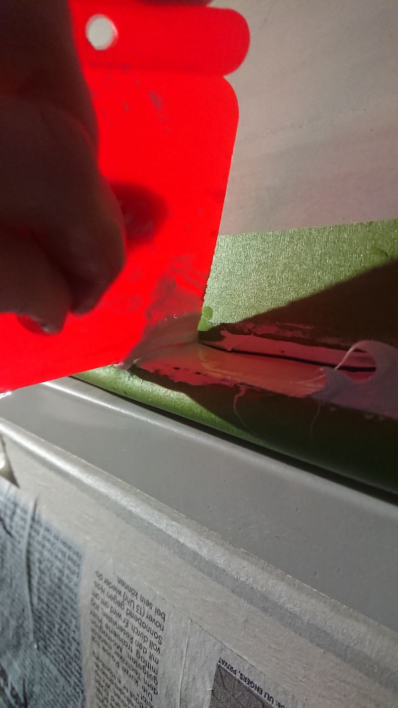

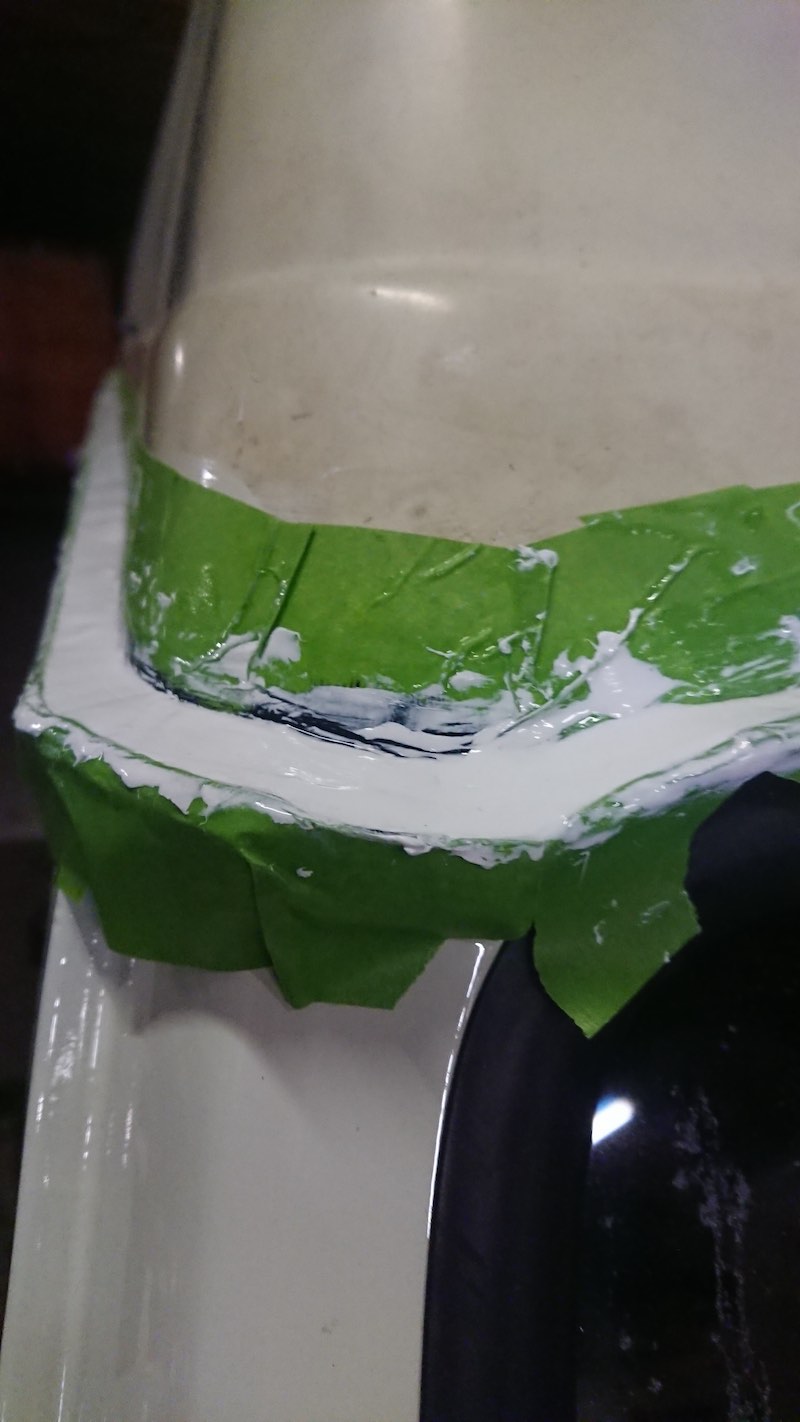

Die Abdichtung haben wir mit Sikaflex 521 UV gemacht, zuvor haben wir den Primer 206 G+P aufgetragen. Zum Abglätten haben wir das Abglättmittel N benutzt.
Erst habe ich die Kante sorgfältig abgeklebt. Ich habe mich dazu entschieden, die Dachrinne bündig zu verfüllen, und keine Rinne zu lassen. Dadurch hoffe ich, dass der Regen kontinuierlich abfließt und es kein stehendes Gewässer gibt.. Die Füllmasse haben wir deshalb leicht abschüssig geformt.
Es ist sinnvoll, schon beim Abkleben die späteren Grenzen der Dichtmasse festzulegen und sehr exakt zu arbeiten. Der Klebestreifen (hochwertiger Malerkrepp) sollte nämlich sehr früh abgezogen werden, noch bevor die Dichtmasse eine Haut gebildet hat. Ansonsten reißt man sich den glatten Abschluss zum Dach kaugummiartig wieder auf. Wir haben ringsum verfüllt, und leider erst dann das Kreppband abgezogen, sodass teilweise eine kleine Nut am Dachabschluss entstanden ist.
Wir haben zunächst den Primer 206 G+P aufgetragen. Es gibt allerdings eine Sikaflex Primertabelle, in der Sikaflex 521 UV eine gute Haftung auf grundiertem/lackiertem Blech und auch auf GFK bescheinigt wird, und kein Primer empfohlen wird (nur "Haftreiniger", der mir entbehrlich erscheint). @MikeHH, vllt kannst du nochmal erläutern, wie du drauf gekommen bist, den zu nutzen..
Der Primer soll min. 30 Minuten ablüften (aber unmittelbar vor dem Kleben aufgetragen werden).
Danach gings ans Abdichten:
wurst low2.jpg (107.45 KiB) 5582-mal betrachtet
spachtel low.jpg (102.96 KiB) 5582-mal betrachtet
abgezogen low.jpg (115.93 KiB) 5582-mal betrachtet
ecke abgezog low.jpg (112.65 KiB) 5582-mal betrachtet
Und so sieht das Resultat aus:
fertig low.jpg (117.41 KiB) 5582-mal betrachtet
ecke fertig.jpg (106.62 KiB) 5582-mal betrachtet
Auf diesen Fotos sieht man auch, bei genauem Hinsehen, dass sich beim Entfernen des Kreppbands leider ein kleiner Spalt dachseitig gebildet hat.

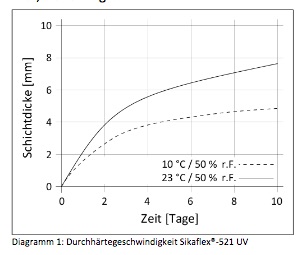

Die Masse bildet relativ zügig eine Haut, ist aber auch nach mehreren Tagen noch druckelastisch geblieben. Wenn man dem Datenblatt des 521 UV Glauben schenken darf, ist bei einer so großen Schichtdecke auch von einem sehr langen Trocknen auszugehen:
datenblatt trocknungszeit.jpg (27.97 KiB) 5582-mal betrachtet
Das macht natürlich auch eine solche Schichtdicke prinzipiell problematisch, sodass von manchen gegen eine vollständige Verfüllung der Dachrinne geraten wird.
