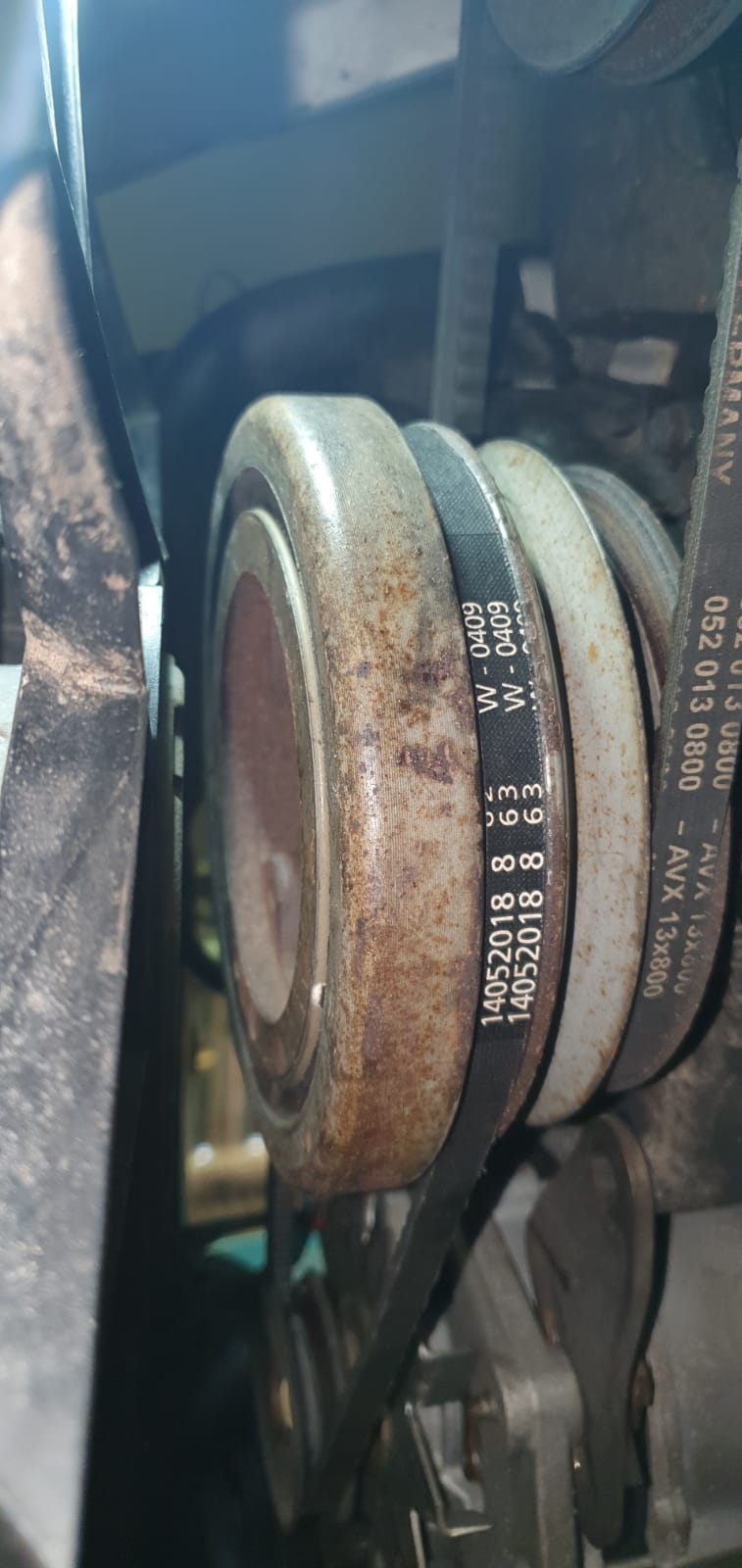

Re: Acl motor wird zu warm
Beitragvon Master 1975 » Freitag 12. Juni 2020, 16:20
Mal vielen Dank für die Beschreibung.
Habe heute am Wohnmobil nachgeschaut.
Es gab dummerweise kein Anschluss für ein viskolüfter
Master 1975
Beiträge: 26
Registriert: Dienstag 27. August 2019, 21:17
Fahrzeug: Lt
Beitragvon Frank aus MTK » Freitag 12. Juni 2020, 21:13
Man kann es auf deinem Foto leider nicht 100% erkennen, aber ich denke du müsstest nur die fehlende Flansch Platte montieren.
Dazu müssten 4 Gewinde dort vorhanden sein damit der darein passt.
So sieht der aus....
Https://images.app.goo.gl/JU7kkmhJcZRKFGvt8
Gruß Frank
Frank aus MTK
Frank aus MTK
Beiträge: 439
Beitragvon tiemo » Freitag 12. Juni 2020, 23:22
Ja, da fehlt die Adapterplatte...
Aber wo führt denn der hintere Keilriemen hin? Da oben, wo ich die Nockenwelle vermute, ist noch eine Riemenscheibe. Sitzt dort eine Pumpe für Servolenkung? Oder ist das ein Volvomotor, die hatten den Kühlerlüfter gegenüber der Kurbelwelle versetzt und über einen Keilriemen angetrieben?
