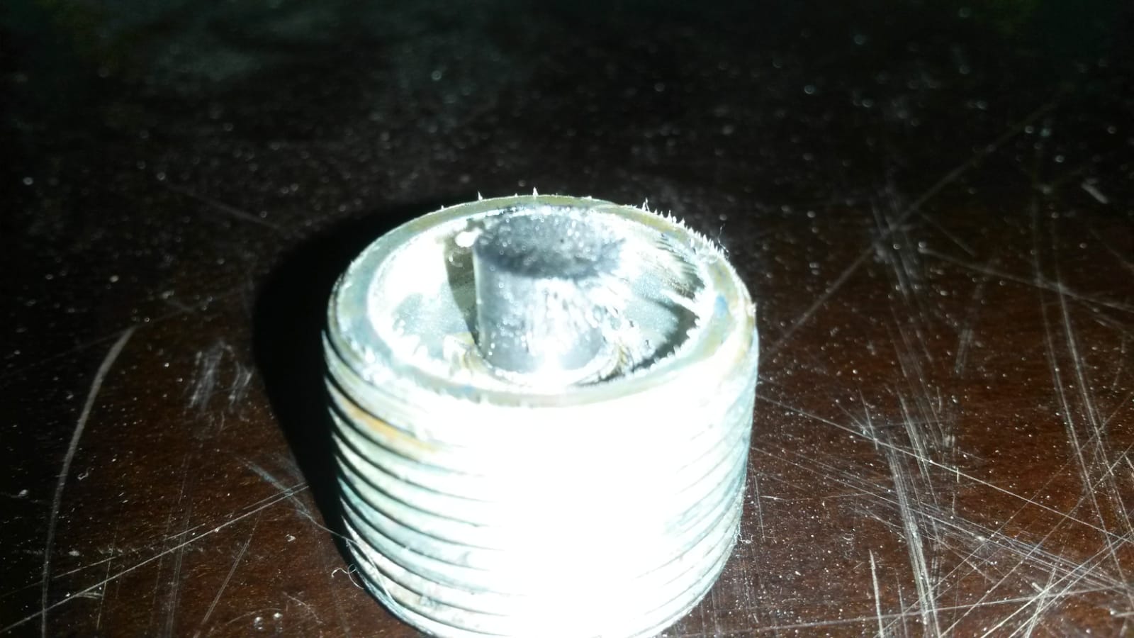

Endlich bin ich mal dazu gekommen und habe das Öl gewechselt.
Ich fand das Öl sah eigentlich noch ganz gut aus. Aber nun ist es gemacht.
Hier mal ein Bild von der Ablassschraube. Ich schätze das ist im normalen Rahmen, oder doch nicht?

Beitragvon Tomturbo1958 » Donnerstag 12. Dezember 2019, 13:00
Servus!
Aus der Ferne beurteilt würde ich meinen das es normal ist! Das Zahnflankenspiel vergrößert sich im Laufe des Lebens (nicht nur beim Hinterachsgetriebe :grin: ) Irgendwo muß das Material hinkommen, welches sich abträgt. Der Magnet soll das Material festhalten. Metallstaub ist normal, Metallsplitter sollten keine zu sehen sein!
