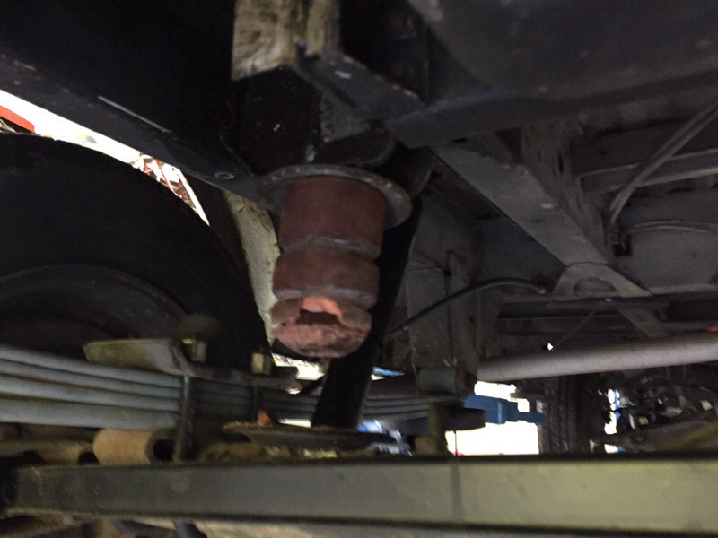

Skoot hat geschrieben:Sieht super aus! Kannst Du mal die höhe vorne vom Boden bis Mitte Radlauf messen, also über die Radmitte bis an den Radlauf. Meine verstärkten Federn sind schon etwas müde, ich hab da jetzt 77cm, hinten dafür 85cm
Abstand der Anschlaggummis zur Achse, wenn er auf dem Boden steht wäre auch noch interessant.
Danke
Moin Stefan
Also die Höhe vorne ist bei mir auch genau 77cm, allerdings beträgt die Höhe hinten nur 76cm !
Gefällt mir nicht :!:
Habe darüber mit Jochen gesprochen und er meint er hätte dafür eine einfache Lösung und will den LT hinten um 5cm erhöhen, wenn ich bei ihm bin :FREU:

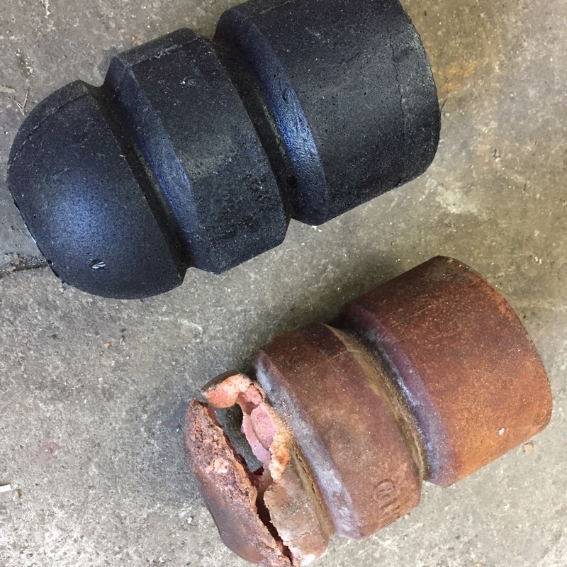

Zu der Höhe der Bulleneier kann ich dir sagen, das ich eigentlich noch gebrauchte und optisch gut erhaltene letzte Woche eingebaut habe, diese jedoch innerlich so porös waren, das die Teile keine 100km durchgehalten haben, ohne zu zerbröseln, zumindest der linke.
Das habe ich heute festgestellt und hatte zum Glück noch die deutlich besseren aus einer Art Hartgummi im LT liegen, welche wir dann vorhin auch gleich verbaut haben.
Also im Grunde liegen die derzeit mit ein paar Millimetern Luft fast auf den Tellern. Aber da der LT ja demnächst hinten eh um fünf cm angehoben wird, kann ich erstmal damit leben.
Allerdings war ich auch echt überrascht, das der LT trotz der nagelneuen 3+1 Blattfedern einen cm hinten tiefer liegt , wie vorne. Aber wie gesagt, das wird ja bald geändert, überrascht hat es mich trotzdem sehr :!:
Im ganzen ist der LT aber wie oben schon beschrieben ein gewaltiges Stück höher gekommen, bestimmt fünf cm.
Aber wie gesagt, die alten Federn vorne wie hinten waren total ausgelutscht, darum habe ich das ganze Projekt jetzt auch angegangen und verbinde das gleich mit der Auflastung :!:
Sonst hätte ich das mit der Auflastung auf 3,5 Tonnen gar nicht gemacht :FREU:

Zerbröselt nach 100km auf Grund von Überlagerung und Materialermüdung
Original und Nachbau
Neue Bulleneier vorhin gleich eingebaut.

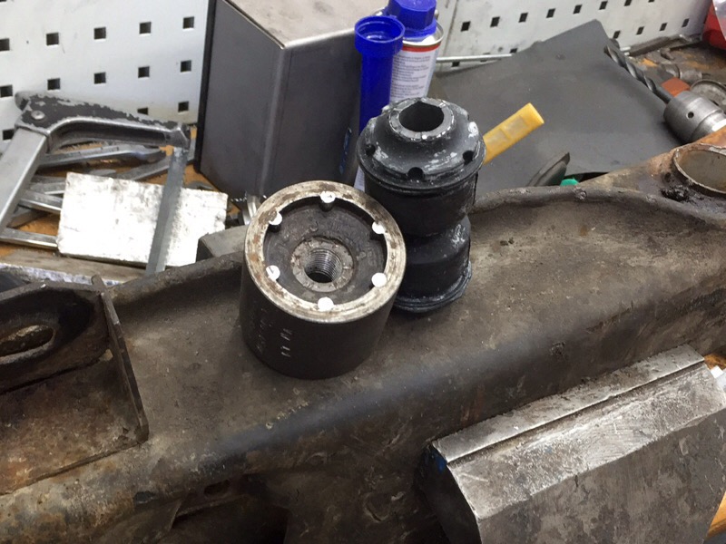

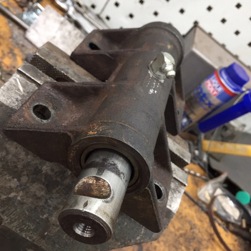

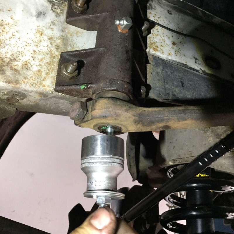

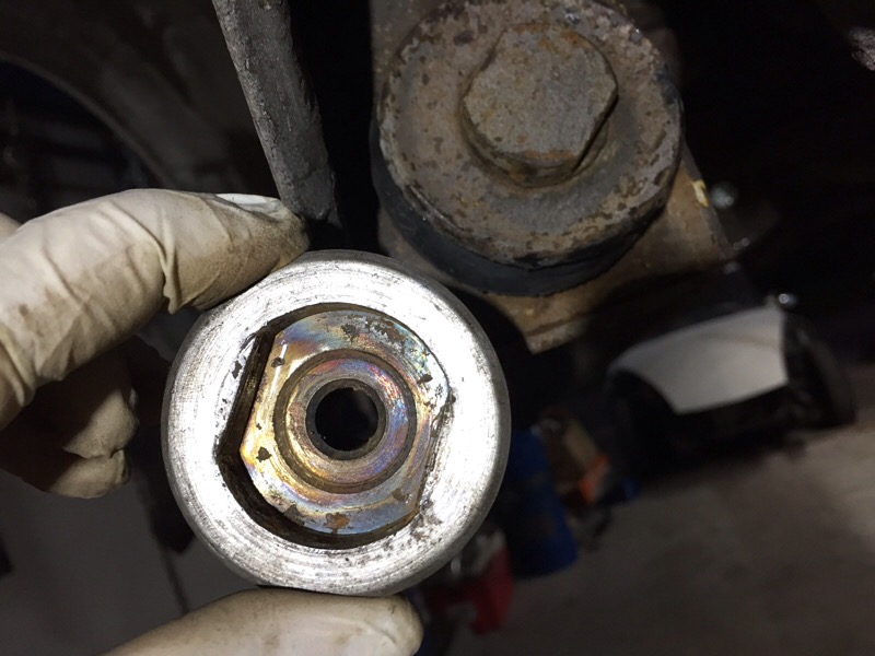

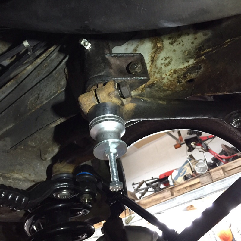

Beitragvon Barney-Nord » Sonntag 6. Oktober 2019, 14:51
Moin Zusammen
Anbei nochmal ein paar Hilfsmittel, welche für die oben beschrieben Arbeiten verwendet wurden und die mein Schrauber sich teilweise selber gebaut hat.
Die Bilder sind selbsterklärend, ansonsten einfach fragen....
Barney
