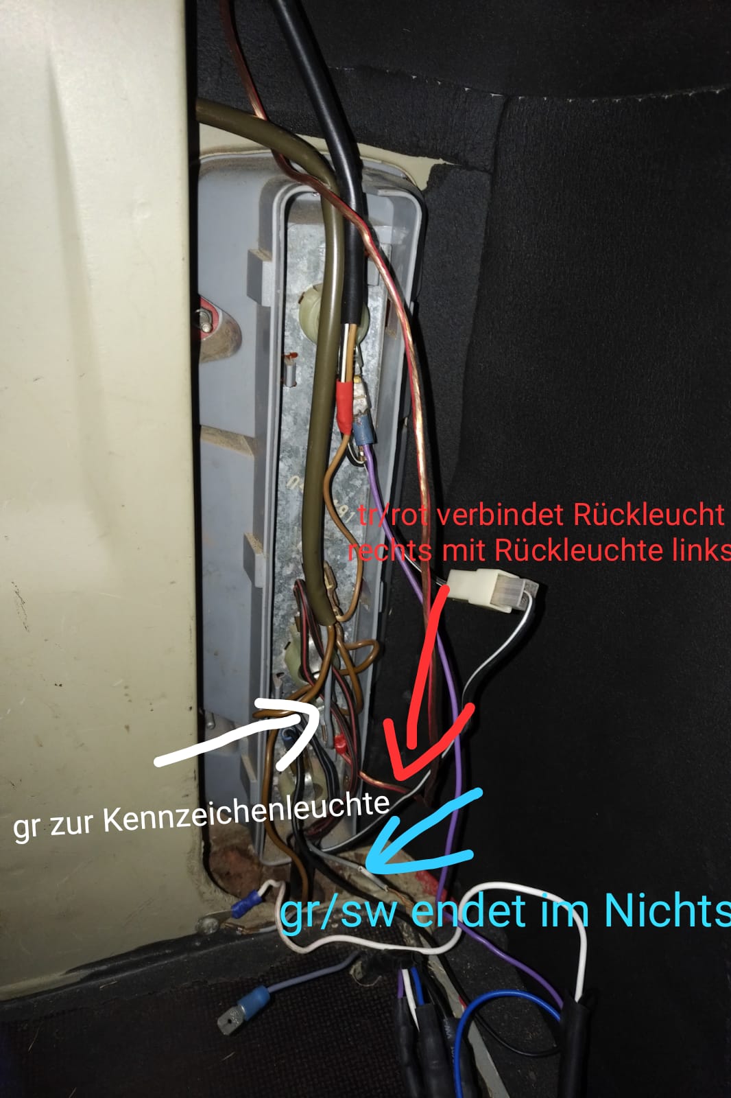

Außerdem habe ich das ganze Theater mal dazu genutzt genauer unter die Lupe zu nehmen, was der Vorbesitzer alles angestellt hat mit der Elektrik. Einiges habe ich schon rausgeworfen, bei einer Sache muss ich aber mal euren Rat einholen.
An der Rückleuchteneinheiten links endet ein grau-schwarzes Kabel im Nichts, siehe angehängtes Bild. Ich habe das Kabel bis an die Zentralelektrik verfolgt, es steckt in F9, Rückleuchte links. Komisch, denke ich erst, die Rückleuchte hat bis zum Kabelbrand einwandfrei funktioniert. Da fällt mir folgendes auf: Am Stecker der linken Rückleuchte hängen zwei Kabel: ein graues, das zur Kennzeichenbeleuchtung führt und ein transparent-rotes, das mit der rechten Rückleuchte verbunden ist. Offenbar bekommen beide Rückleuchten und die Kennzeichenbeleuchtung ihren Strom über die rechte Rückleuchte. Frage deshalb: Ist das normal so? Und wenn nicht: Gibt es irgendeine vernünftige Erklärung, warum das so verkabelt ist?

jphilipp hat geschrieben:An der Rückleuchteneinheiten links endet ein grau-schwarzes Kabel im Nichts, siehe angehängtes Bild. Ich habe das Kabel bis an die Zentralelektrik verfolgt, es steckt in F9, Rückleuchte links. Komisch, denke ich erst, die Rückleuchte hat bis zum Kabelbrand einwandfrei funktioniert. Da fällt mir folgendes auf: Am Stecker der linken Rückleuchte hängen zwei Kabel: ein graues, das zur Kennzeichenbeleuchtung führt und ein transparent-rotes, das mit der rechten Rückleuchte verbunden ist. Offenbar bekommen beide Rückleuchten und die Kennzeichenbeleuchtung ihren Strom über die rechte Rückleuchte. Frage deshalb: Ist das normal so? Und wenn nicht: Gibt es irgendeine vernünftige Erklärung, warum das so verkabelt ist?
Vermutlich hat mit der einen Leitung mal irgendwas nicht funktioniert, sodass sie einfach abgeklemmt wurde und die beiden Rückleuchten mittels des klar/roten Lautsprecherkabels miteinander verbunden wurden.
Das ist so natürlich nicht vorgesehen, denn linke und rechte Seite der Fahrzeugbeleuchtung müssen aus Sicherheitsgründen getrennt abgesichert sein, damit im Falle eines Kurzschlusses hinten nicht alle Lampen ausgehen.
Du kannst ja mal messen, ob bei Standlicht an dem Kabelende Spannung anliegt. Falls ja, kannst du alles wieder original verbinden. Falls nein, könntest du prüfen, ob am entsprechenden Anschluss F9 der ZE (Zentralelektrik) noch Spannung ankommt, falls nein, ob am zugehörigen Sicherungshalter (S14, 8A) oben und unten, bzw. ob das linke Standlicht vorne noch funktioniert.
@Tiemo: Danke für die Hinweise, sobald alles andere wieder ordnungsgemäß verkabelt ist, werde ich das mal tun.

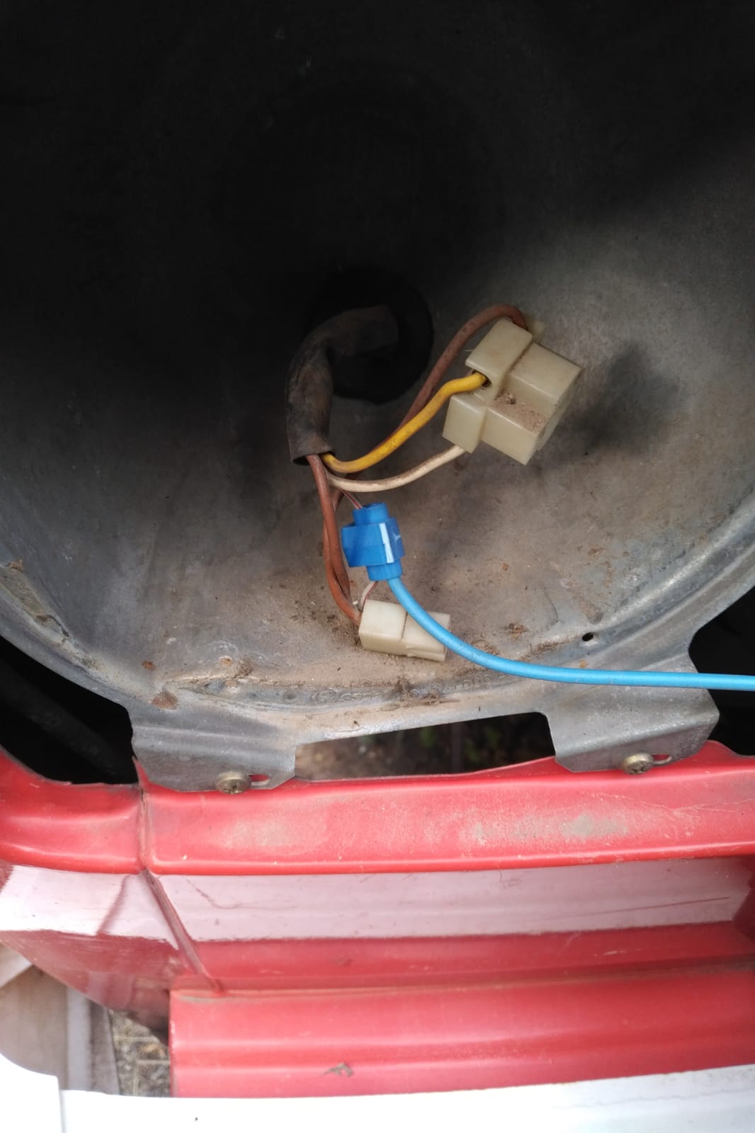

Habe heute noch das hier entdeckt. Eigentlich klar, an S14 hängt ja auch Standlicht links, habe nicht soweit mitgedacht. Aber ist das nun Zufall, dass das Standlichtkabel geschmort hat?...

Beitragvon tiemo » Sonntag 7. Juli 2019, 22:57
Ich vermute nicht, dass die beiden Brücken der Grund für das Schmoren des Standlichtkabels waren, falls sie in Ordnung sind. Falls sie natürlich blöd verlegt sind und irgendwo gequetscht wurden, über scharfe Kanten liefen oder an heißen Teilen entlang, könnte es doch an ihnen liegen. Die Stellen würde man dann aber auf Anhieb erkennen können.
Linkes und rechtes Rück- bzw. Standlicht zu verbinden, ist nicht so schlimm, eine Standlichtbirne hat ja nur 4W und eine Rücklichtbirne nur 5W. Das entspricht einem Strom von ca. 0.5A, der macht kein Kabel heiß. Aber bei dem Pfusch gibt es bestimmt noch Stellen, die du nicht gesehen hast und wo der Kurzschluss stattfand. Vielleicht auch in der Anhängersteckdose oder dort, wo selbige angeschlossen wurde (meist unter dem LT am Längsträger).
