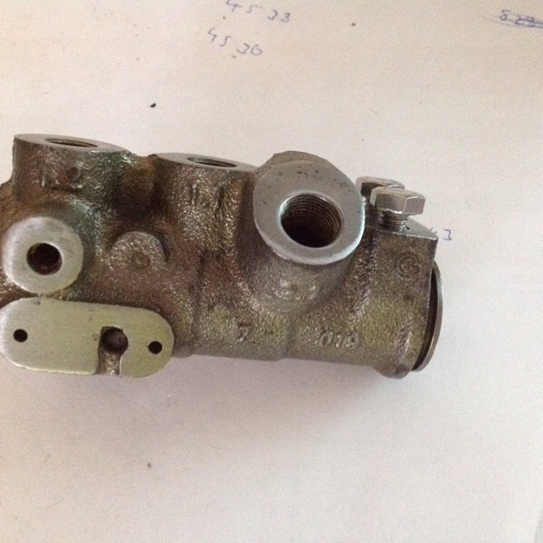

oder hier bei Erik der ist auch hier im Forum
https://www.ebay-kleinanzeigen.de/s-anz ... 9-223-4473
gruss claus

Servus!
Da gibt's Einen der Verkauft drei Stück aufgearbeitete Regler aus Bundeswehrbeständen um 50,- Euro. Die Dinger passen für den Unimog und sind bis auf die Gewinde baugleich. Zwischennippel sind im Internet um ein paar Eurocent zu bekommen. Die Regler schauen wie neu aus und funktionieren auch so. Man muß allerdings die alte Feder verwenden, weil die das passende Federmodul für das jeweilige LT Modell hat.
Wichtig ist die Einstellung, vermutlich wird der Regler wieder funktionieren wenn man die Einstellung nicht verändert. Zu geringe Bremskraft verlängert natürlich den Anhalteweg und zu große Bremskraft führt zu einem Blockieren der Hinterräder und dem Ausbrechen vom Fahrzeug. Das VW Einstellverfahren erfordert Spezialwerkzeug und Übung. Ich habe in einem früheren Beitrag beschrieben, wie ich bei meinem 45iger den Bremskraftregler auf einfache Weise und effektiv eingestellt habe.
