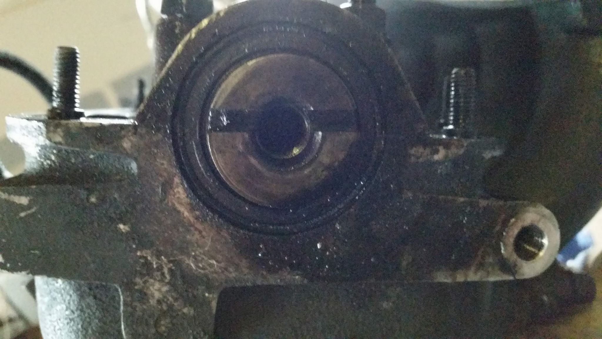

Beitragvon gtdturbo » Sonntag 18. März 2018, 12:18
Hallo,kann mir wer sagen ob die Antriebswelle seiten Spiel haben darf,axial is klar.
Kommt mir sehr viel vor :cry:

Re: Wellenspiel Einspritzpumpe DW
Beitragvon tiemo » Sonntag 18. März 2018, 12:57
Hallo, wer auch immer!
Also: Ja, die Welledarf ein wenig RADIALspiel haben (axial ist sie per Federkraft verspannt), allerdings hat deine Pumpe viel zu viel Spiel. Die Lagerbuchse an der Eingangswelle ist aber wechselbar.
Deine Pumpe hat wahrscheinlich so viel Spiel, dass der Wellendichtring undicht wird.
Dadurch wird an der Stelle Luft eingesaugt und es tritt Kraftstoff aus, der dann als ölige Schleuderspur am Zahnriemenrad zu sehen ist.
Das ist aber vermutlich nicht das Problem. Dein Problem besteht sehr wahrscheinlich in einem Standschaden. In der Zeit der Reparaturen hat sich in deiner Pumpe der Bioanteil im Kraftstoff zersetzt und die Zersetzungsprodukte wie Harz und Wasser (in der Folge Rost) haben die Lamellen der Flügelzellenpumpe verklebt, daher fördert sie nicht mehr. Die Pumpe muss, wenn man auch das Wellenspiel (durch große Laufzeit oder zu hohe Riemenspannung) in Betracht zieht, überholt werden.
Tipps dazu gibt es in unserem WIKI unter http://www.lt-forum.de/dokuwiki/doku.php?do=search&id=einspritzpumpe, da sind viele grüne Einträge zum Thema.

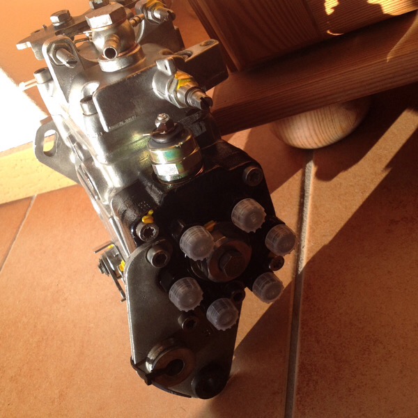

Beitragvon Barney-Nord » Freitag 6. April 2018, 22:58
Falls Mitleser/innen nicht wissen wie ein ELAB ausschaut.
Habe natürlich zufällig ein Bild ;)
Hier im eingebauten Zustand
ELAB Elektronisches Abschaltventil an der ESP, hier von einem DW Motor
SENDESCHLUSS

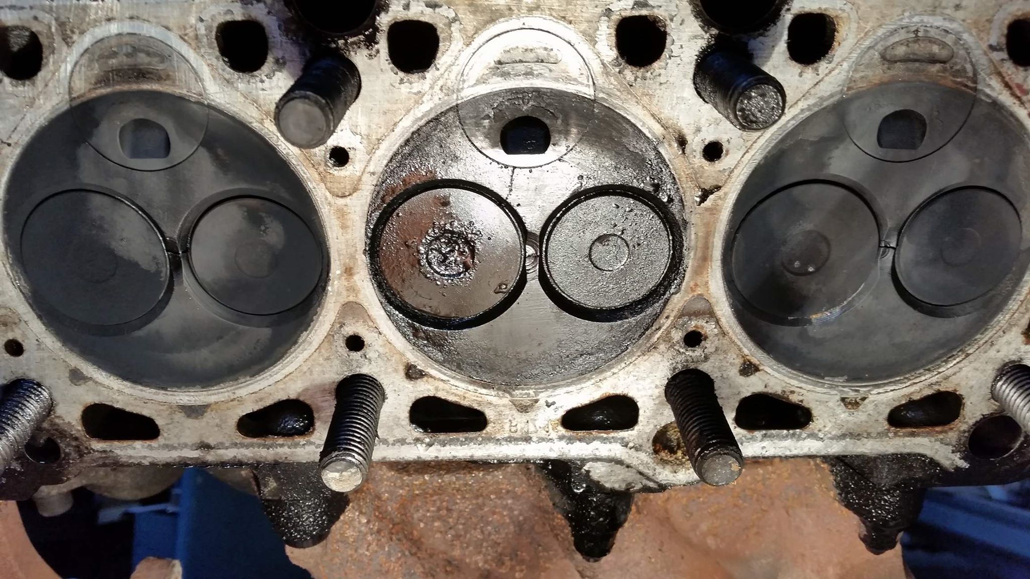

Beitragvon gtdturbo » Montag 21. Mai 2018, 20:13
Hallo tiemo
Danke für den Tipp mit den lösen der Überwurfmuttern daran dachte ich nicht.
Also Zylinder 5 ist es,beim Kopf runternehmen sah dieser "nass" aus und hatte 0 mm Ventilspiel dieser arbeitete anscheinend schon vorher nicht.
Der Kopf hat die normallen Risse zwischen den Ventilen und kleinen Riss zur Wirbelkammer ich weiß besser wäre gewesen diesen erneuern,Verzug hab ich leider nicht messen können.Beim 5ten Zylinde rist außerdem der Kolben und das Ventil siehe Bild etwas angeschmolzen könnte ja dann auf eine tropfende Düsen zurückzuführen sein,
Hab mir jetzt mal die EInspritzdüsennuss bestellt hoffe das nur die Düse die Ursache ist
Also es ist defenitiv kein Motoröl sondern unverbrannter Diesel ,riecht danach.
Blasen im Kühlsystem konnte ich keine Festellen,
Zur Vorgeschichte hab mit den LT im Jänner gekauft bin damit auch 150km heimgefahren,Motor lief etwas laut hörte sich nach zu wenig Ventilspiel an und etwas wenig Durchzug schaffte aber 110kmh und hatte keinen rauch, lief sonst normal.
Habe dann am Fahrwerk einiges erneuert und nach 2 Monate Standzeit wollte ich Probefahrt machen, danach lief Motor laut und rauchte so wie am Video unverbrannter Krafstoff, ohne das ich irgendwas am Motor machte :-?
Hab dann Kopf Dichtung,Zahnriemen, Einspritzpumpe erneuert und alle Ventileinstellplatten auf richtiges Spiel eingestellt.
Rauchen tut er jetzt genau so wie 2 Monate nach der Fahrwerksreperatur?? :roll: #
@eric
das mit der Hubscheibe kann ich ausschließen da hab ich 100% drauf geachtet das das nicht passiert,Nockenwelle kann ich ausschließen siehe auch Bild weil ansonsten bei 180 verdreht das Einstelllineal gar nicht rein geht.
er lauft ja so nicht so schlecht bis auf den Rauch.
Beitragvon tiemo » Montag 21. Mai 2018, 20:16
Hallo Eric!
Daran habe ich auch schon gedacht, allerdings, ja, dann läuft er ja garnicht gescheit, nimmt kein Gas an und hat praktisch keine Leistung.
Es wäre auf jeden Fall das Experiment wert. Bei manchen Motoren sieht man durch den Öleinfülldeckel die Nocken von Zylinder 6, diese "überschneiden" in der richtigen Position, stehen also beide nach unten im OT.
Oh, sehe gerade den Beitrag von Gtd....
Tja, den Zylinderkopf braucht man nicht mehr montieren, geschweige denn auch noch planen, der ist hin!
Vielleicht ist die Düse auch hin, das könnte natürlich sein, aber wie gesagt, dann raucht es normalerweise schwarz. Wenn der Zylinder nicht zündet, dann, weil die Kompression weg ist und nur dann kann der Diesel unverbrannt raus.
Beitragvon gtdturbo » Montag 11. Juni 2018, 21:50
So jetzt gibt's mal positives update,danke tiemo für deine tipps!
LT läuft mal :grin: ,Was es genau war weiß ich nicht hab den Pumpeninnendruck erhöht lief dann etwas besser und fuhr dann einfach nur Vollgas eine Strecke.
Der Rauch war dann weg,Pickerl hab ich aktuell auch schon bekommen.
Einzige Problem ist das er bei kalten Motor erst nach 20 sek orgeln anspringt fördert vorher keinen Diesel,wird irgendwo Luft ziehen vermute durch das ofte Pumpen auseinander bauen das die Dichtungen nicht mehr gut abdichten dadurch :roll:
Wenn der Motor warm ist nur ca 3-6 sek je nachdem wie lange der Motor steht?
Möchte eigentlich auf keinen Fall nochmal Pumpe auseinander bauen jetzt wo ich dran halbes Jahr geschraubt habe :negativ:

Beitragvon tiemo » Dienstag 12. Juni 2018, 09:28
Hallo GT!
Am besten hättest du, als du die Pumpe wiederholt offen hattest, gleich jeweils die neue Dichtung eingesetzt, dann wäre das in einem Aufwasch erledigt gewesen. Der Dichtsatz kostet ja grad mal um 17EUR...
Jetzt kannst du nur deine Pumpe mal absolut trocken machen (Bremsenreiniger + Druckluft) und dann den Motor laufen lassen oder sonstwie Druckdrauf geben, bis irgendwo Diesel austritt. Mit etwas Glück ist es an einer Stelle, für die man die Pumpe nicht demontieren muss. Den Deckel, Verstellwelle, Wellendichtring, Regelkolben und die beiden Schlauchanschlüsse kann man ja auch so "verarzten", übel ist nur die Dichtung am KSB und am HD-Teil, dafür muss die Pumpe raus. Vielleicht ist es sogar nur am Filter oder den Leckölleitungen der Einspritzdüsen (auch dort prüfen, ob was feucht ist, die müssen normalerweise so trocken sein, dass sie rosten!) undicht. Die Leckölleitungen und den Deckel an Düse 1 würde ich sowoeso schon rein auf Verdacht einfach mal neu machen, und dann auch gleich mit PA-Schlauch (Pneumatikbereich, siehe auch WIKI).
