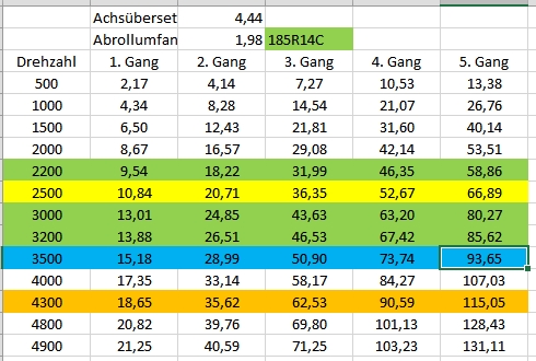

Also wenn du die 4,88er Achse hast, so wie ich - wirst du mit dem ACL nur bei 5 Tonnen Gewicht glücklich ;)
Bei Nenndrehzahl 93km/h ist für einen Bus etwas mühsam ;)
Dafür hast du im 5. schon bei 58km/h das volle Drehmoment - d.h. nie wieder schalten, sollte es nur ein leichter Bus sein ;)

Klapper82 hat geschrieben:Gefahren ist die gute super, auch wenn ich vom 1G wirklich mehr jenseits der 95 Kmh gewöhnt bin...
Aber zum Reisen ist das ja ma Bombe. Konnte ohne Probleme ab 40 in den 5. schalten. Das ist mal was für schaltfaule :)
Dann hat der wahrscheinlich eine ganz "kurz" übersetzte Hinterachse drin und die Motordrehzahl begrenzt die Höchstgeschwindigkeit. Wird dann in deinem LT anders sein...
