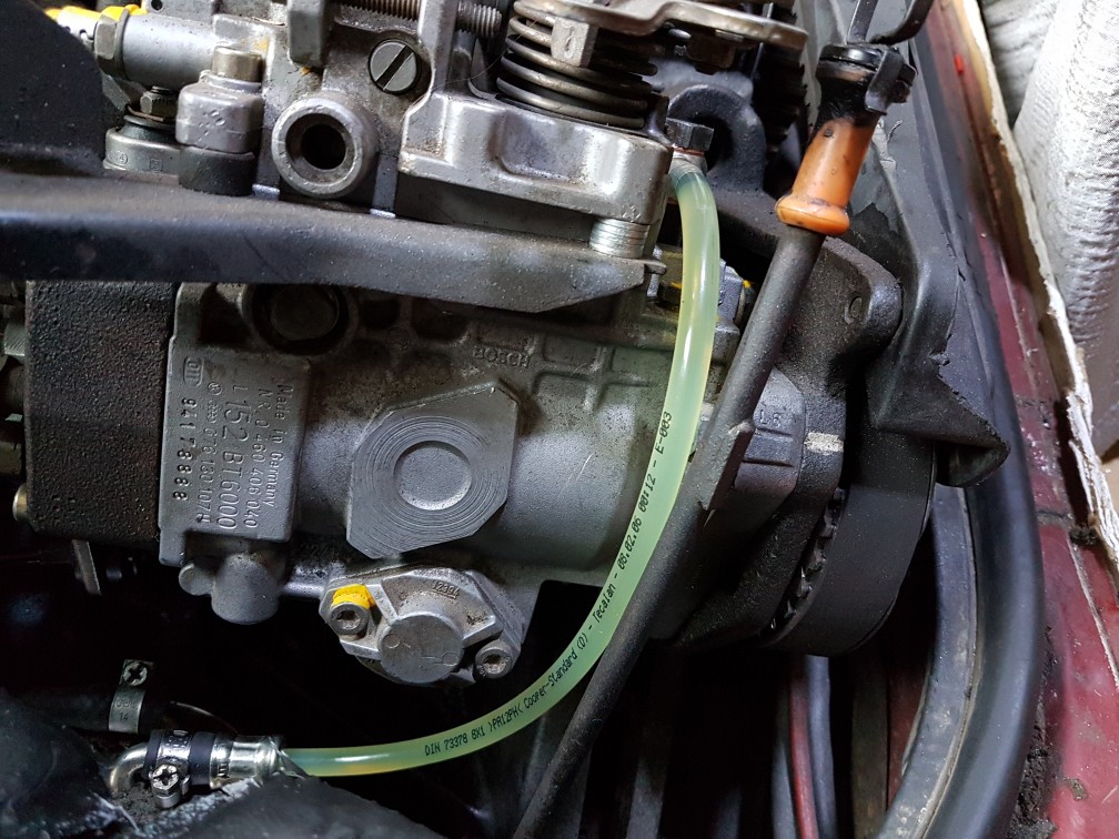

Während wir auf die Ersatzteile und den Zusammenbau vom VTG warten, haben wir uns noch mit ein paar anderen "Weh Wehchen" unseres LT's beschäftigt. so haben wir z.B.
- Den kompletten Kraftstoffleitungsstrang erneuert (da wir massig Luft darin und abundzu leichte Startprobleme hatten). -> Luft ist weg, LT springt wieder an wie eine Eins.
- Einen besseren Kraftstofffilter haben wir verbaut und eine entsprechende Dieselheizung für die kalten Reiseziele :schnee:
- Die Dieselrückführungsleitungen an den Einspritzdüsen haben wir ebenfalls erneuert (da uns diese nach den Dieselpfützen darunter nicht wirklich als dicht erschienen) auch dieses Problem gehört nach den Tests nun glücklicherweise der Vergangenheit an :FREU:
