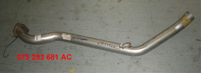

Servus Leute,
ich habe unlängst das Abgas-Endrohr für den 4x4 Kasten mit DV-Motor bestellt, lt. ETKA ET-Nr. 075 253 681 AC.
Leider passt das überhaupt nicht, erstens ist der Aufhängungshaken auf der falschen Seite (in Fahrtrichtung hinten) und zweitens ist das Endstück nach der Aufhängung um ca. 20 cm nach unten gebogen.
Das Alte geht aber ziemlich waagrecht weiter und endet unmittelbar unter dem Karosserieabschluß.
Weiß jemand ob das 075 253 681 E besser passt? Oder vielleicht war ein falsches Pickerl drauf?
Gruß Josef

Re: Abgas-Endrohr 4x4 Kasten DV
Beitragvon Waldfahrer » Sonntag 23. Juni 2013, 15:33
Servus Leute,
danke für Eure Erfahrungen, aber das macht wenig Spass, ein neues Rohr auseinanderschneiden und wieder zusammenzubrutzeln :shock:
Die Aufhängung umschweißen ginge ja noch, aber wie geschrieben, das Komische ist der doppelte Endbogen nach unten, blöd genug beim 4x4, beim 2x4 würde das Rohr am Boden streifen :evil:
Ich nehme an, eine totale Fehlkonstruktion. Das Blöde ist, CP nimmt nichts zurück! Aber vielleicht erreicht mein Teilemann bei :VW: etwas.
Übrigens, Martin, beim 4x4 gibt's nur den langen ;-) , die beiden obigen Rohre sind für den 291er (also den Kasten) bzw. für 293+295 (die Pritschen?) 4x4 mit DV-Motor.

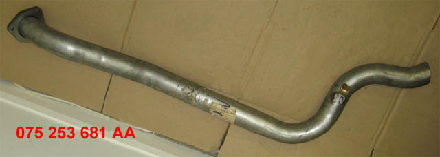

Beitragvon Waldfahrer » Dienstag 2. Juli 2013, 14:24
Robert Riener hat geschrieben:Es sollte die Nr.: 075 253 681 AA sein
Robert, Danke für den Hinweis,
in der Zwischenzeit habe ich ein Foto von dem Rohr gefunden, das schaut ein bissl besser aus, das Doppelknie ist wenigstens waagrecht.
Aber da muß man auch möglicherweise das Doppelknie wegschneiden und gerade anstückeln, von der falschen Aufhängung ganz abgesehen ?!? :evil:
Robert, kannst Du mir vielleicht abmessen wie lange der Abschnitt vom Topfanschluss bis zum Doppelknie ist?
Der Abgangswinkel vom Topf sollte passen, da die Töpfe bei 4x2 und 4x4 gleich sind.
Gruß Josef
Beitragvon Robert Riener » Donnerstag 1. August 2013, 19:13
Servus Josef,
von Unterkante Anschluß des Topfes bis Beginn des Doppelknies, in der waagrechten gemessen sind es ca. 70 cm.
Das Bild sieht jedenfalls gut aus, mit dem Umschweißen der Aufhängung muß man eben leben.
