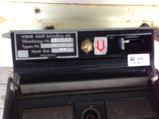

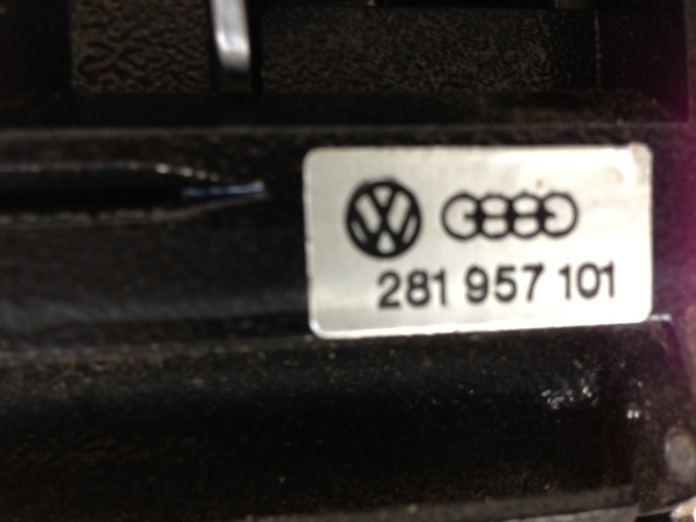

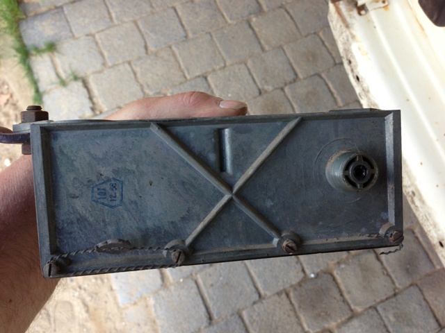

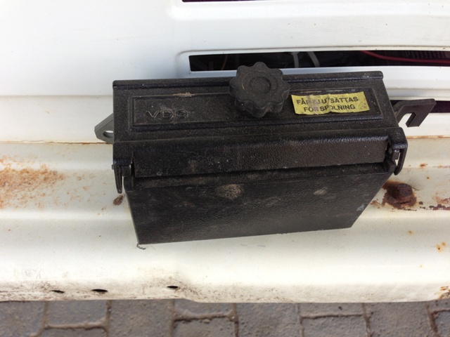

Beitragvon Thomas Wotschke » Montag 6. Mai 2013, 17:54
Hallo Marlow,
hat etwas länger gedauert, aber ein alter Mann ist ja auch kein ICE. Anbei die Bilder, vielleicht kannste was mit anfangen, aber brauchen tut man das wohl eher nicht.
Gruß Thomas
Thomas Wotschke
Beiträge: 192
Re: Tachokabel x2 ??
Beitragvon Martin List-Petersen » Mittwoch 8. Mai 2013, 21:58
Thomas Wotschke hat geschrieben:Hallo Marlow,
Witzig. Der gelbe Sticker deutet darauf hin, das auch dieser Recorder in einem schwedischen Fahrzeug sass :) Meine '89er ist ex Schwedische Forstwirtschaft.
