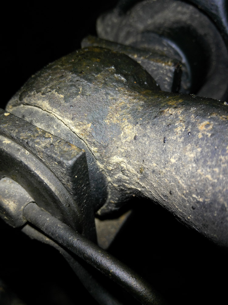

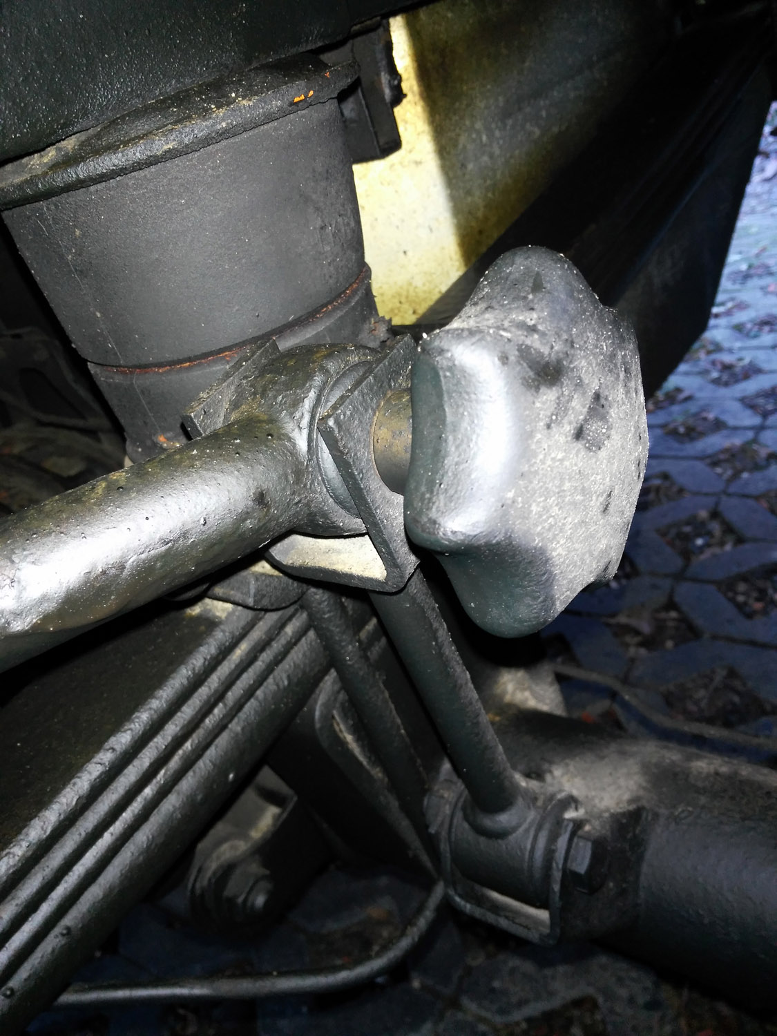

... der Vorbesitzer hat das bei meinem LT "variabel" gemacht.
Man hat die Möglichkeit, im harten Gelände, den hinteren Stabi auf einer Seite zu öffnen! ... ob das was bringt, keine Ahnung!
Stabi 1.jpg (313.38 KiB) 7945-mal betrachtet
... hinten ist nur ein Sicherungssplint drauf ...
Stabi 2.jpg (206.5 KiB) 7945-mal betrachtet

ich glaube nicht, daß das sehr viel bringt, die Beschränkung ist ja eher der relativ kleine Federweg, besonders der vorderen Blattfedern und der beschränkte Platz in den Radhäusern.
Da müßte man ihn gleichzeitig höherlegen. Damit handelt man sich aber mE wieder Einschränkungen im Fahrverhalten auf "normalen" Wegen ein.
Aber das kannst Du ja leicht selbst ausprobieren, die Stabis einseitig aushängen ist ja nicht viel Aufwand. Die variable Lösung, die Klaus zeigt, ist natürlich auch eine Möglichkeit, nur hoffe ich daß der Bolzen keine Baumarkt- sondern eine festere Qualität hat.
