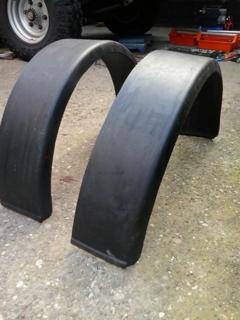

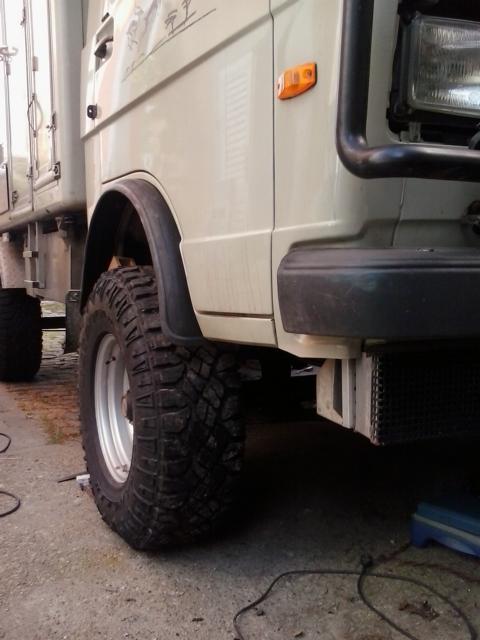

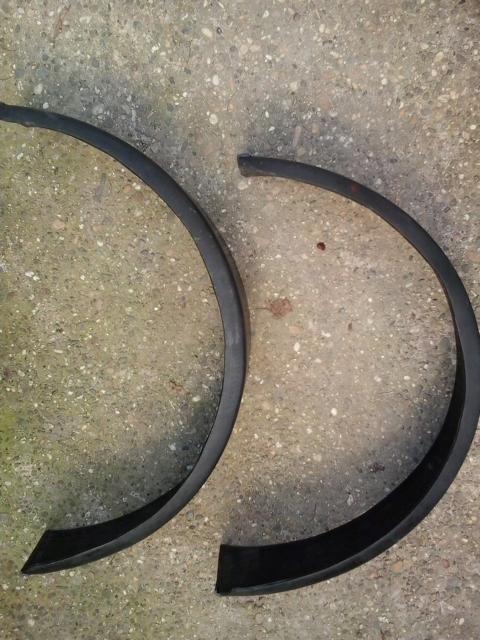

Hallo LT 4x4 Fahrer, hallo Leute,
auf diesem Weg nochmals vielen Dank für die Emails. Übrigens, die neuen Felgen mit 285iger Duratrac sind fahrtechnisch und optisch der Hammer!
Bisher gibt es wohl noch keine erfolgreiche Eintragung der neuen Felgen(?!). Werde die Sache Anfang nächster Woche in Angriff nehmen.
Wagen wird nun von 5,5t auf 4,5t abgelastet. Wägebericht liegt vor ( nur 3,52t :-o :grin: )
Die von Sven S. verwendeten Kotflügel haben sich bewährt....lassen sich prima anpassen und verarbeiten.
Die beiden übrigen Hälften (ca. 170mm breit) sind noch zu haben. Falls jemand Interesse hat bitte melden unter ragfish(aed).googlemail.com . Würde sie für die Hälfte des Neupreises abgeben.
Grüsse
Peter

wie breit sind denn die, die Du drunter hast?
und was war der Neupreis, bzw. was ist Dein Preis?
Grüße Robert

Der 285/75 R16 Goodyear Wrangler DuraTrac braucht einen etwa 9-10cm breiten Kotflügel um die Lauffläche abzudecken. Zwecks Preisverhandlungen schick ich Dir eine PM.
