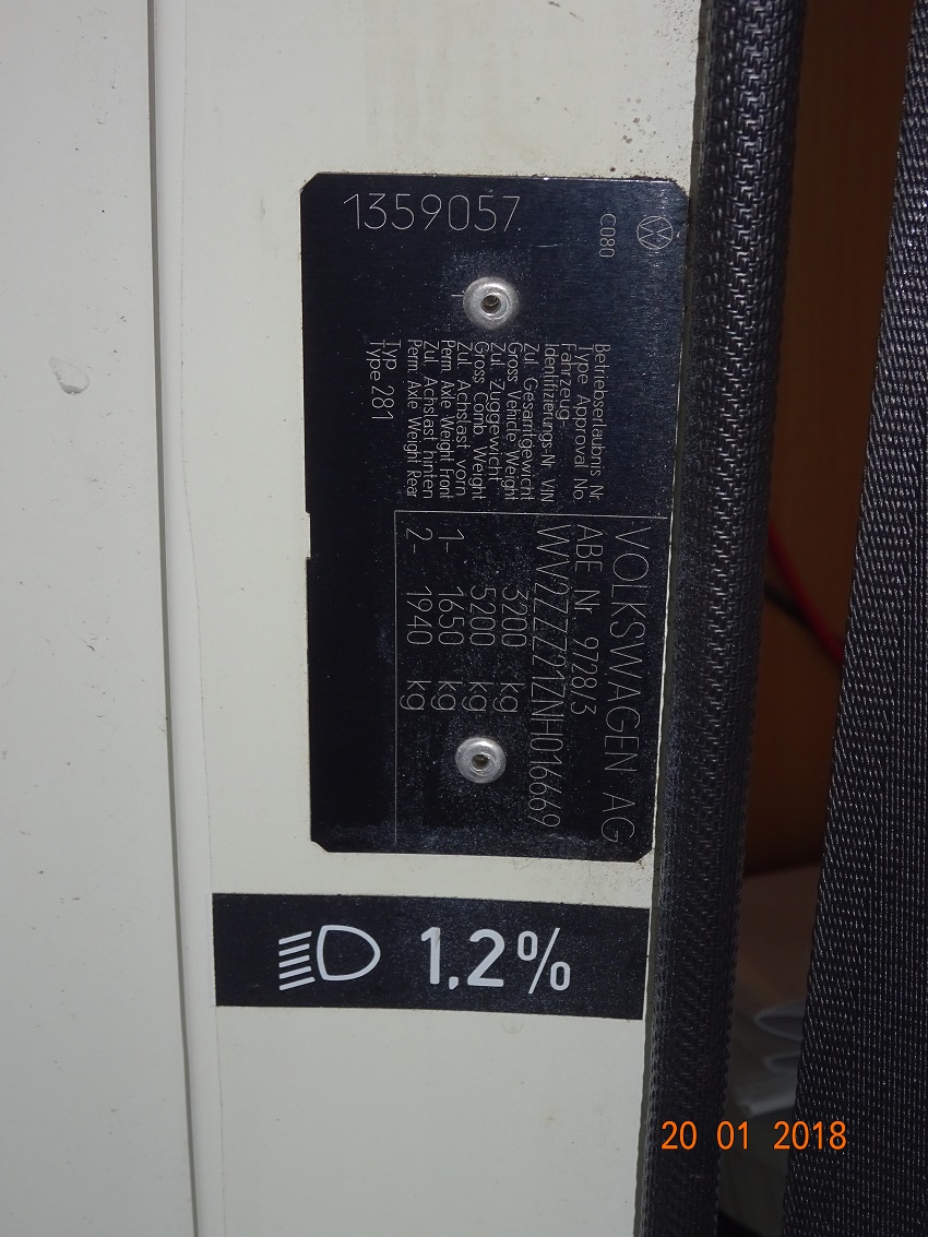

hast Du mal auf Dein Typenschild geschaut, anbei meines vom LT 31. Weitere Angaben findest Du im Wiki.
Bei einer höheren Anhängelast von über 3000 Kg ist auch die Führerscheinklasse zu beachten.

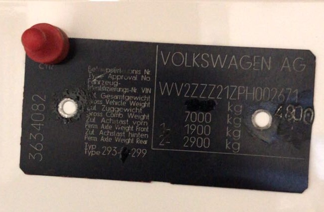

Was bedeutet denn wohl auf dem Typenschild das Zuggewicht? Ist das die max. gezogene Anhängelast oder die max. Gesamtmasse des Zuges? Bei mir stehen 7000kg drin. Das Gesamtgewicht wurde scheinbar mal auf 4800 aufgelastet, Allerdings nicht in Deutschland. Führerschein hab ich die alte Klasse 3, dann ist das ja kein Problem.

Beitragvon Koffer » Samstag 20. Januar 2018, 19:01
Hier noch mal das Schild etwas größer, konnte man ja gar nicht erkennen...
