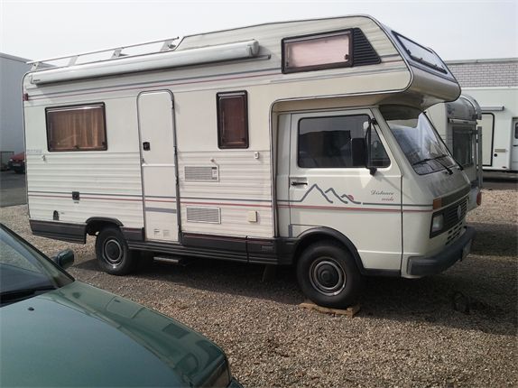

Moin von der Nordseeinsel Föhr,ich wollte mich mal kurz vorstellen.Habe mich vor kurzem hier im Forum angemeldet...Echt klasse und sehr hilfreich!!!!
Wir fahren seit Ende August einen 94er Lt 31 Distance Wide...nur 76000km gelaufen,super gepflegt und ich denke auch mit 11000Euro ein guter Preis!?!
Wir waren im Oktober im ersten Urlaub mit dem DW..gibt nix zu meckern;-))...nun lese ich regelmäßig hier im Forum und meine neue Entdeckung ist wie ich hier sehe ja nix neues :Polster im Alkoven naß vorne rechts :evil: , unterm Alkovenbett ein ca 1 cm durchgegammeltes Loch und Schimmel :OH: ....rechts vorne
im Alkoven ein Streifen in der Wand weich usw.....bin gerade mit einem Heizlüfter am trocknen..das hilft momentan und die Wand wird auch wieder fester..
aber ich denke da kommt noch einiges an Arbeit auf mich zu.Was mich wundert:Im Urlaub hat es geregnet wie verrückt teilweise und danach hier auch,ich hab mehrmals die Matraze hoch gehabt,ntürlich auch im Urlaub und bei einem Ausflug aufs Festland da oben geschlafen..da war nix zu sehen bzw nix nass oder feucht..geht das so schnell?????.Aber der nächste Urlaub ist gebucht im Januar..mit dem DW über Bayern, Österreich,Italien ,Schweiz und zurück.....deshalb mach ich mich jetzt nicht verrückt..erst danach;-)....so allen einen schönen Tag und frohes Fest, gruß Schalli

bei meinem '91er DW saniere ich gerade das hintere Dach auf rund 1,8x2,5m von innen.
Der Alkoven ist zum Glück nicht betroffen - da wir kein Frontfenster mehr haben und
mit einer großen Platte abgeklebt ist. Zusätzlich hat unser DW (nahezu) vollständig eine
zusätzlich GFK-Dachhaut bekommen.
Vielleicht ist dies für deine Sanierung eine Alternative?

Ich wil dir ja nicht den Mut nehmen, aber zur Veranschaulichung:
Mein DW hatte eine "leichte Wellung" am Dachhimmel mittig etwa im Wagen.
Dann haben wir etwa eine BioTonne voll Holz-Reste herausgeholt und einen großen
Sack Styropor-Müll. 1,8m x 2,5m. Das war erstmal ein Schreck. Immerhin scheint der Rest des Autos
besser zu sein, als beschrieben. - Austauschmotor, Neugemachte Einspritzpumpe, Düsen, Kerzen,
überholte Heizung und Kühlschrank und neue Aufbaubatterie waren die Versöhnungsfaktoren ;)
Nun bauen wir das von innen halt das Dach neu auf - seit gestern kleben die neuen
Sperrholschichten von innen unterm Dach. Wenn das trocken ist, kommt die Lattung/das
Fachwerk wieder rein - Ausdämmen und Innenverkleidung. Kosten vielleicht 200€.
Zeitlicher Aufwand: groß!
Das schaffen wir schon - der DW ist was besonderes!

Hallo Manni, hab mein DW heute auch umgedreht ..der stand genauso verkehrt wie Du sagtest und das Wasser stand hinterm Alkoven..
und nicht wenig..jetzt steht er vorne höher und kein Wasser mehr auf dem Dach...haben heute alles mal in Ruhe angeguckt,wir werden den Wagen erstmal in die Halle stellen ,trocknen dann die vier Alkovenfenster vor dem Urlaub nochmal von außen abdichten und nach dem Urlaub die Außenleisten runter
und komplett abdcihten wie ich hier im Forum gelesen habe....na ja und denn die rechte Alkovenwand innen "öffnen" und alles feuchte raus und erneuern,
da werden bestimmt noch einige Überraschungen kommen..aber das nützt a nix,ich geh da positiv ran.Ich möchte auch mal danke sagen für die vielen Tipps bisher,ach ja noch ne kleine Frage:Der Blinker funktioniert,die Anzeige nur bei Warnblinklicht..kann das am Relais liegen??nochmals danke und schöne grüße

Das mit Karmann-vorne-Aufbocken ist eine gute Idee.
Da mein DW hinten die MAD-Zusatzfedern drin hat,
steht er keilförmig nach vorn, so dass das Wasser immer
am Dach-Knick steht. Ich habe bis jetzt einfach einen Wagenheber
druntergestellt und die Beifahrerseite dauerhaft hochgekurbelt,
dass er nach links "entwässert".
Bzgl. Innenrestauration: Wir haben verfaulte Latten und Sperrholz, das
wie Papier war rausgeholt. An den Stellen, wo alles trocken war, ist der Zustand noch
wie neu, da kein UV oder so das Holz angegriffen hat.
Einzig schwierig ist vielleicht, dass wir auf etwa 1,5m das gesamte
Holz innerhalb der Alukante herausnehmen mussten. Dies werde ich durch eine
Zusatzleiste stabilisieren. Als äusseres Sperrholz haben wir Birke Multiplex 9mm
verwendet und in 4 Stücken zusammengepuzzelt. Als nächstes kommt das Fachwerk
wieder rein, das dann mit Styrodur ausgedämmt wird.
Schwierig ist die Beschaffung des Originalen Innen-Sperrholz, das ja foliert war.
Das scheint es überhaupt nicht im Einzelhandel zu geben. Vermutlich werden wir
mit normalem Sperrholz arbeiten und dann mit strukturarmer Vliestapete tapezieren.
Wichtig scheint zu sein, die Reparatur so auszuführen, dass:
a: die unterschiedlichen Ausdehnungsfaktoren der Materialien beachtet werden
b: die Innenraumluft so abgedichtet ist, dass sie nicht irgendwo kondensieren kann
c: nur Materialien verwendet werden, die nicht korrosiv wirken/hygroskopisch
(also 1k Bauschaum, klassisches Silikon, aushärtender Kleber ans Alu etc. sind verboten.)
d: möglichst wenig Kältebrücken
Naja - ich plane und informiere mich eher lange und bau dann schnell und langlebig als
"schonmal loslegen" und dann alles zweimal zu machen.
