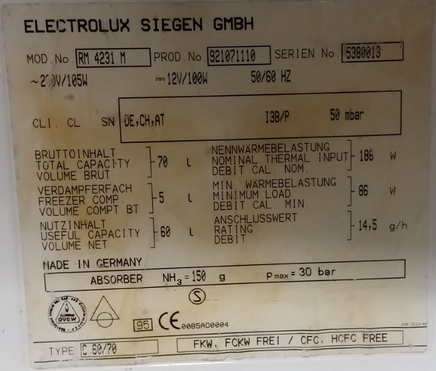

ich spiele mit dem Gedanken den Kühlschrank meines DW Bj. 91 gegen einen 12V Kompressor zu tauschen.
Kann mir jemand ein passendes Modell empfehlen bzw. die Produktbezeichnung des original verbauten Elektrolux (Aufkleber im Kühlfach unlesbar)
und/oder genauen Maße des ausgebauten Kühlschranks mitteilen?

Also bei mir ist ein Electrolux RM 4231 M verbaut.
Ich habe allerdings einen Distance Wide Gold Bj 1996. Bei meinem Kumpel mit einem DW Bj 1992 ist der Gleiche verbaut.
Die Mindestmaße der Nische müssten laut Einbauanleitung sein: Höhe 825 mm, Breite 490 mm, Tiefe 450 mm. Die Stufe auf dem er steht sollte haben: Höhe max. 220 mm, Breite 490 mm, Tiefe max. 225 mm.
