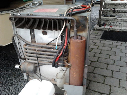

auch mein Kühlschrank versagte einmal seinen Dienst. Im Vorfeld ist mir der unangenehme Geruch des Abgases aufgefallen. Als er dann schließlich (ausgerechnet bei der Gasprüfung) nicht mehr an ging, baute ich ihn kurzerhand aus, um den Kamin zu reinigen. Dort setzt sich mit der Zeit Ruß ab, der bei meinem Kühlschrank mittels Reinigungsblechstreifen, welcher im Abgasrohr steckt, sauber bemacht werden konnte.
Kühlschrank von hinten:
2013-11-12 15.31.05.jpg (172.07 KiB) 21661-mal betrachtet
Ruß aus dem Kamin:
2013-11-12 15.31.12.jpg (184.17 KiB) 21661-mal betrachtet
Da dazu aber neben den elektrischen Anschlussleitungen auch die Gasleitung ab- und später wieder angeklemmt werden müssen, ist es unausweichlich, danach eine Gasdichtigkeitsprüfung machen zu lassen.
In diesem Fall: Einfache Ursache, aufwändige Beseitigung. im eingebauten Zustand sah ich keine Möglichkeit, das Problem zu lösen.

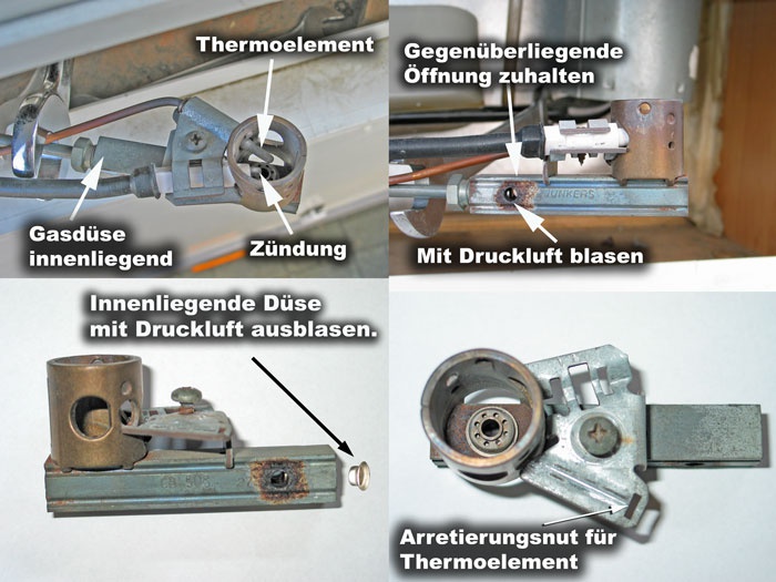

Ich hatte schon zweimal dieses Problem :
Es war die Düse und das Brennersieb zu .
Es hatte sich ein wenig Flugrost angesammelt .
Die reparatur ist eigentlich einfach , wenn man mit Werkzeug umgehen kann .
Der Kühlschrank braucht dazu nicht ausgebaut zu werden :
Kuckst Du : [url] http://www.rmcveste.de/content/info-eck ... hlschrank/ [
Wenn Du keine Druckluft zur verfügung hast , auch nicht schlimm ,
dann musste halt den klompletten Brenner zerlegen und säubern :
Und dann kommt DAS raus :
Das kriegste hin ,
PP

Auch wenn der Brenner in eingebautem Zustand gereinigt werden kann, so gilt dies für den Kamin nicht. Das Abgasrohr incl. des Reinigungs-Werkzeugs ist so verbaut, dass man die Küchenablage entfernen müsste, um den Kamin richtig sauber zu bekommen, da man den Reinigungsblech-Streifen nach oben herausziehen muss.
Will man darauf verzichten, kann man es durch das untere Gitter versuchen, wenn man mindestens ein Handgelenk mehr hat, als üblich! ;-)
Anscheinend haben die Ingenieure nicht erwartet, dass die Kühlschränke so lange funktionieren müssen.
Weiter könnte man mittels Druckluft versuchen, die Umgebung des Brenners von Ruß zu befreien, allerdings hat der Ruß dann ein neues Leben, irgendwo im Womo...

mit druckluft wäre ich besonders beim düseneinsatz des brenners vorsichtig.... das loch das "bestimmt" ob 50 oder 30 mbar ist so fein, dass man durchaus etwas beschädigen kann wenn man mit druckluft versucht roststückchen da durch zu blasen. ich bin lieber auf nummer sicher gegangen und habe den brenner für knapp 40€ komplett getauscht.
