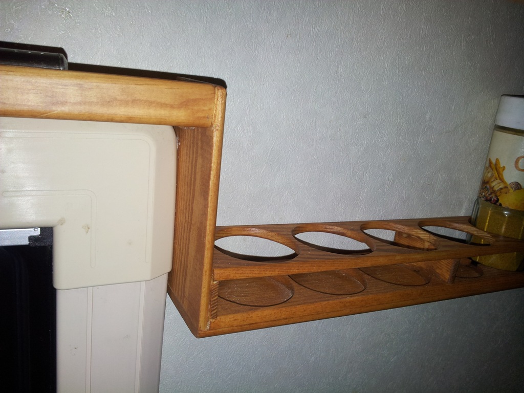

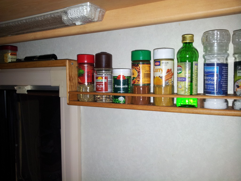

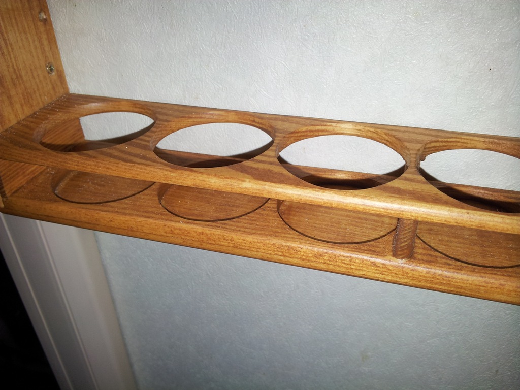

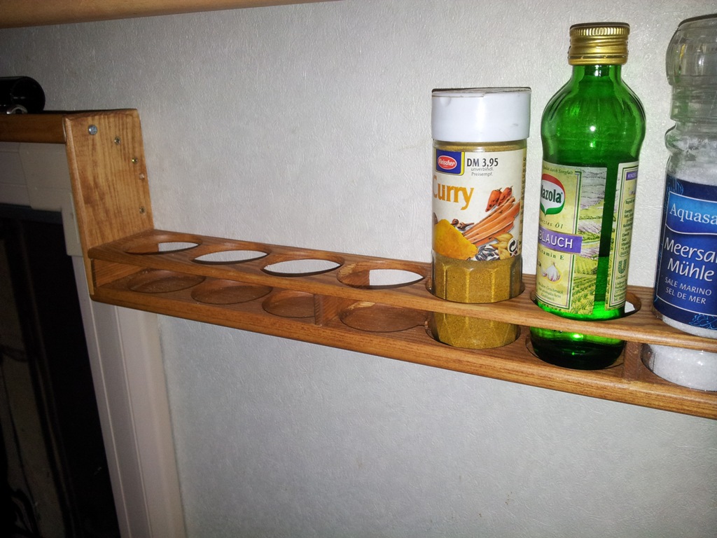

Moin ,
die leere , ungenutzte Fläche über der hochgeklappten Kochabdeckung viel mir immer ins Auge .
Ausserdem störten die Gewürzstreuer im Küchenschrank .
Die Lösung nach einigen Bastelstunden :
ganz normale Fußbodenleisten aus Fichte 50x5 mm , ein wenig Holzfarbe Kirsche , ein wenig Klarlack .
Und´n büschen Geduld .
PP

Bleiben die Gläser bei der geringen Einstecktiefe auch am Platz, wenn man mal über nen Feldweg heizt oder herzhaft bremsen muss?

seid wann hast du das curry? da steht noch der DM-Preis drauf!

der DM Preis entspricht dem heutigen € preis :grin:
Ansonsten müsste es noch gut sein. Gerade mal 13 jahre über die Zeit - geht noch.
Nee, das Glas wurde schon mehrmals nachgefüllt.
Nordseegrüße, PP
Also eine Gefahrenbrensung haben sie bislang standgehalten , in einer scharfen rechtskurve sind sie auch an ihrem Platz geblieben .
Und über´n Feldweg bin ich seitden noch nicht wieder gekommen .
Aber was nicht ist kann ja noch werden . Dann sag ich bescheid .
