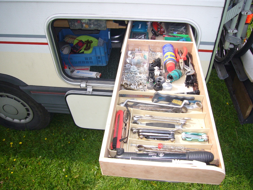

Moin ,
ich hab da mal´n büschen was gebastelt .

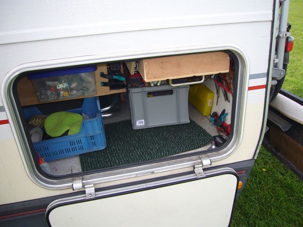

Das Staufach unter der Rundsitzgruppe ist bei mir nur unten - also auf dem Boden genutzt .

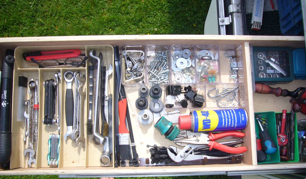

Mit Möbeln , Kisten mit Anschlusskabeln , Werkzeug , Fahrradflickzeug , Wasseranschlüsse ,
Kleinkram wie Schrauben , Lüsterklemmen , Kabelbinder und son Tüddelkram halt . Nun - was Männer eben dabei haben müssen , wenn sie unterwegs sind :-P .
Das Problem war jedoch immer , wenn z.B. "mal eben" ein Stromprüfer gebraucht wird , weil aus irgendwelchen Gründen kein Strom ankommt ,
geht das gewurschtel los :-( .
Das hat nun ein Ende .

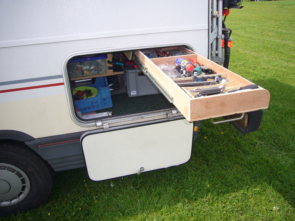

Ich hab ´ne Schublade gebaut . Das ist nix besonderes würdet Ihr sagen :-? .
ABER :
Sie ist UNTER der Rundsitzgruppe , sodas das Staufach ansich in voller Größe erhalten geblieben ist .
Die Auszüge sind etwas über einen Meter lang und tragen über hundert Kilo .
So kann ich die Schublade komplett herausziehen und sie braucht nicht abgestützt werden .
Und alles wichtige (incl. Brille) ist sofort griffbereit .
Hier ein paar Bilder :
Das nachbauen ist ausdrücklich erwünscht .
Nordseegrüße , PP

gut gemacht. Magst Du ein Foto mach wie Du es unter der Bank gelöst hast.

Na das ist ja mal eine super Idee, und Platz für die drei Eurokisten bleibt auch noch! Werde ich dann am WE gleich mal nachbauen...
Jo , kannst haben .
Hab aber ein büschen Geduld , das Baby steht ein einer Scheune . Dort bin ich nicht jeden Tag .

Kleberwurst hat geschrieben:Stauraum genutzt ..., der (zumindest bei mir) kaum genutzt werden kann, weil ... man ... in die Ecke kommen muss, wo der Wassertank anfängt.
Der DW-Gold hat "Doppelboden" und daher höhere Sitzfläche und höhere Klappe links; beim "DW-Standard" ist diese Klappe niedriger und kaum ausreichend für Euro-Box + Schublade.
Die Ecke beim Wassertank wird (recht) gut zugänglich mittels zusätzlicher (kleiner) Klappe rechts; einbaufertige Rahmen (mit Dichtung und Schloss) gibt es von Thetford.

Es wundert mich übrigends , das niemand fragt , wo es so lange Ladenauszüge mit so hoher Tragkraft gibt ;-) .

dass die Auszüge recht lang und wohl keine gängige Baumarktware sind ist mir auch schon aufgefallen. Ich überlege noch, ob ich das Fach über die ganze Breite baue oder die Durchlademöglichkeit (beim DWG in FR rechts unter der Hecksitzbank) erhalte, und damit dann entsprechend kürzere Auszüge einbaue. Beim ersten stöbern im Netz habe ich Schwerlastauszüge bis 600 kg und 2000 mm Länge gefunden, dafür werden dann aber auch ordentliche Preise aufgerufen.
Also, da du es schon ansprichst: Wo hast du die Auszüge denn aufgetrieben und wie liegen die preislich?
Gruß, Kay

Schickes Fach! Sehr praktisch sowas. Ich such immer im hinterletzten Eck nach Werkzeug :-D
Auszüge, da ich aus der IT Branche komm, tipp ich auf Server-Einschübe. Davon könnt ich auch noch ein paar Sätze rumliegen haben, Kugelgelagert, mit Arretierung und für viel Gewicht 8-)

die Auszüge sind für ein Bestattungsfahrzeug gedacht .
Aber in diesem Falle durchaus zweckmässiger ;-) .

generell eine schöne Arbeit, mir schießt aber als erstes die Gewichtsbegrenzung ein...warst du mit deinem Gutten mal auf der Waage vor einer großen Fahrt? Ich hätte glaube ich Angst überladen von der Polzei angehalten zu werden. Ansonsten bin ich aber auch ein Freund davon für alle Eventualitäten was dabei zu haben. :)

hast du vielleicht eine Materialliste und eine Bezugsquelle insbesondere für die Leichenwagenauszüge?

Suchwort " Schwerlastauszug" bei google verwenden. Im Möbelbau z.B. von Hettich, Blum etc etc
Nicht erschrecken bei den Preisen ;-)
