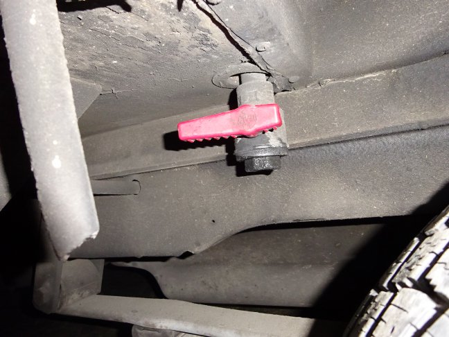

Ich ärgere mich schon lange darüber, dass ich, wenn ich aus dem Urlaub komme und noch Frischwasser im Tank habe, das
kostbare Nass mühselig in Gieskanne und Co ablassen muss, was ziemlich beschwerlich ist, weil der Wasserstrahl vom Ablasshahn
so blöd knapp hinter dem Hinterrad raus kommt, dass man das Behältnis schräg drunter halten muss und es immer schwerer und
schwerer wird.

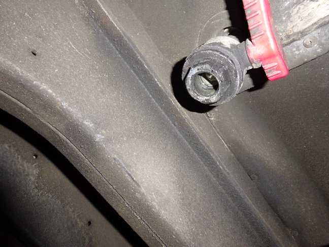

Nun habe ich heute fest gestellt, dass der Ablasshahn ein Innengewinde besitzt :shock: Und das nach 9 Jahren :roll:
Weiß jemand, ob es da ursprünglich mal etwas zum anschrauben für den Karmann gab?
Habe mir vor dieser Entdeckung, heute einen flexiblen Schlauch gekauft dessen Ende nur einen Hauch von zu dick ist. Im Zuge
dessen habe ich dann das Gewinde entdeckt.....
Vielleicht weiß es ja jemand, ansonsten kaufe ich halt noch hunderfünfzigtausend Schläuche, bis endlich mal einer passt :grin:
Viele Grüße, von der großen und etwas langsamen Entdeckerin,

Hast mich ganz unsicher gemacht, aber ich trete den Fotobeweis an!
Den Schlauch den du benutzt, musst du den dann festhalten oder befestigst du den irgendwie?
Ich denke, man sieht das Innengewinde ganz gut.....

Ich stelle das immer so hin, das der Schlauch am Boden vom Behälter aufliegt und dadurch muss ich nichts mehr halten. Ich habe mittlerweile aber auch nicht mehr den originalen Auslass, aber das Prinzip war vorher schon das gleiche.
Bei dir ist ja aber wirklich super zu sehen, dass man dort ein Schlauch anschließen kann. das dürfte original das gleiche Gewinde sein, wie im Tank, wo der Hahn eingeschraubt wurde. Ich habe mein Hahn noch, da kann ich mal gucken, glaube nämlich die genaue Größe stand drauf... hab mich fix mal durch meine tausende Fotos geguckt, das steht 1/2" auf dem Hahn...das sollte hinkommen vom Gewinde her.

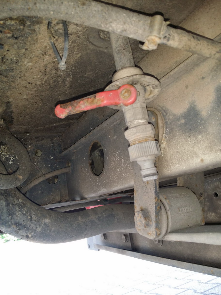

also an unserem DW ist an diesem Hahn eine Gardena Schlauchkupplung dran. Wenn ich nachher zu Hause bin, mach ich ein Foto und poste es hier.
VG Sebastian

Nebenbei hab ich auch ein Foto gemacht, sieht so aus, als hätte unser Vorbesitzer ein Zwischenstück eingesetzt, sicher in jedem gut sortierten Baumarkt erhältlich (sieht man aber auf dem Bild ganz gut.
Der Vorbesitzer hat diesen Anschluss wohl auch zum Befüllen des Tanks genutzt, haben wir jetzt noch nicht gemacht, sondern nur zur Reinigung nach dem Winter. Ablassen tun wir unser Wasser nur vor dem Winter, seit wir das Silberionen Pad haben, bleibt das Wasser auch frisch.
So, nun hoffe ich, Dir weiter geholfen zu haben und wenn Du/Ihr noch Fragen habt, dann einfach melden. Wünsche Euch allen schöne Pfingsten, wir tuckern dann morgen Früh mal los, ich freu mich schon...
Edit: Ok, nun hat das mit dem Bild auch funktioniert :lol:

Vielen Dank für das aufschlussreiche Foto! Das mach ich mir auch dran, das ist genial!

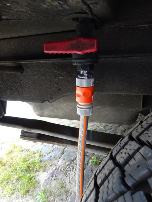

Die Lösung ist einfach perfekt für mich!

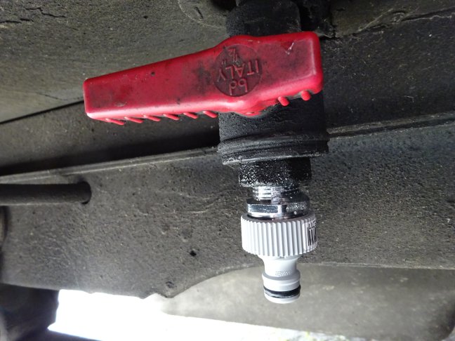

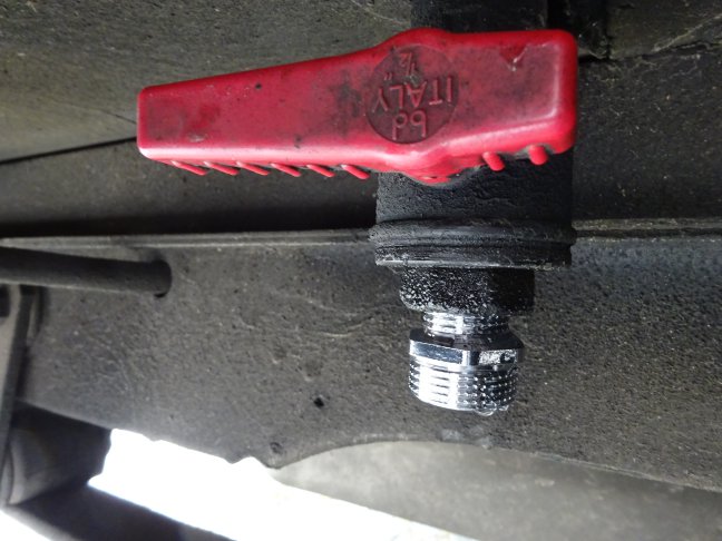

Nicht nur, dass ich schnell mal den Schlauch angeklickt habe um Eimer und Co zu füllen, ich kann jetzt auch Frischwasser
für die Toi-Kassette zum nachspülen nehmen wenn an den Sani-Sationen Spülwasser nur gegen Bares geboten wird. Da hatte ich
bisher immer das Grauwasser für hergenommen.
Ich freu mich und bedanke mich nochmal herzlich!
1/2 Zoll auf 3/4 Zoll Adapter.
Gardena-Adapter.
Voila, das Ergebnis!
