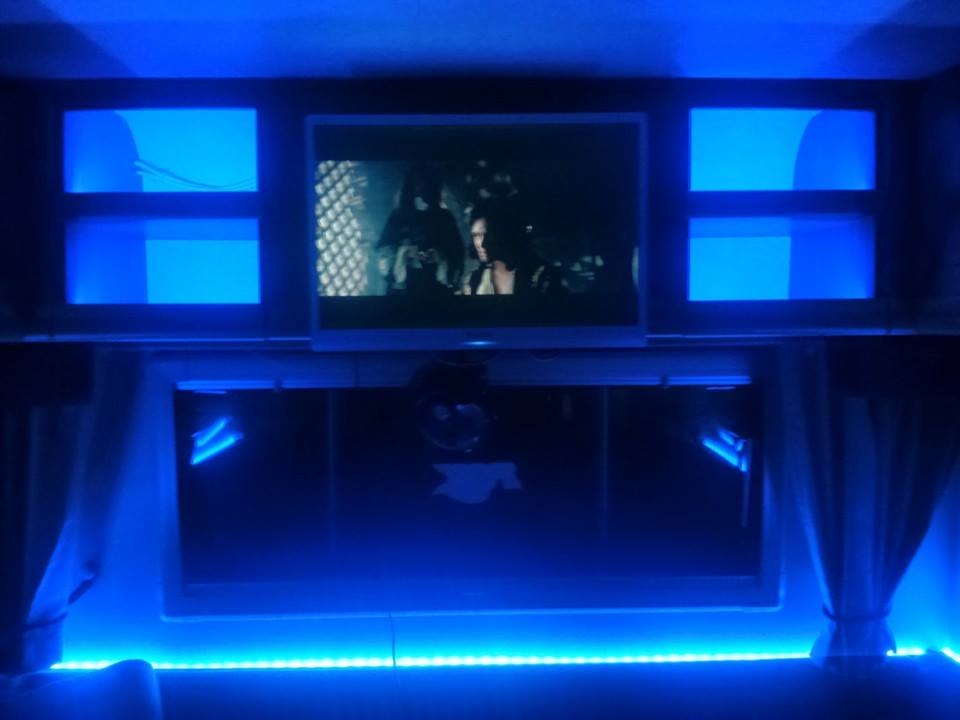

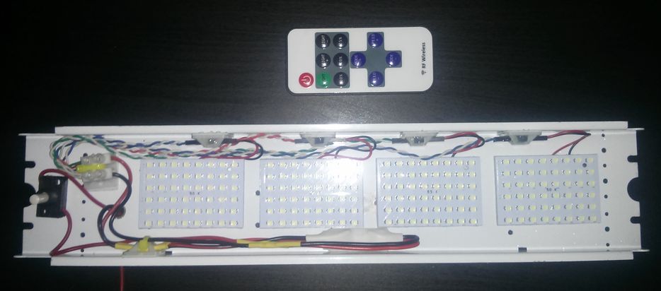

Die Idee ist grundsätzlich die gleiche. Ich habe mich allerdings für 4 LED Panels mit jeweils 48 kalt Weiss LED's entschieden. Die Leuchtkraft bei voller Power reicht dann auch fast aus, um die Knochen im Körper zu sehen :grin:
Trotzdem summiert sich das Ganze auf nur 12Watt.
Die LED's bekommt man z.B. bei den bekannten führenden Online Shops unter dem Suchbegriff "SMD LED Panel" im 5er Pack für ~8 Euro.
Diese Variante hängt in der "Flurlampe", die mit dem Schalter an der Tür gekoppelt ist, um im gesamtem Wohnmobil ausreichendes Licht zu bekommen.
Die Lampen in der Küche und im Bad habe ich mit jeweils 2 von den 48er LED's bestückt.
Im Sitzbereich bietet sich dann aber eher eine gemütlichere warm-Weiße Variante an. Ich habe mit verschiedenen sehr kompakten warm-Weißen LED-Schienen experimentiert. Diese wurden im Betrieb aber sehr heiß.
Also wieder zurück zu meinen LED-Panels. Um diesen einen Warmton zu verpassen, bietet sich CTO-Folie an. Diese gibt es in verschiedenen Abstufungen. Ich habe mich für die Variante 204 entschieden.
Im Internet z.B. zu finden unter "lee 204" für ca. 6 Euro.
Die Folie habe ich dann einfach zwischen die beiden Teile der Lampe gelegt und nur mit jeweils einem Tropfen Sekundenkleber fixiert.
Da man es im Wohnmobil natürlich auch gerne mal kuschelig haben möchte, habe ich zusätzlich noch einen wireless LED-Dimmer eingebaut. Hiermit lässt sich das Licht stufenlos mit einer Fernbedienung dimmen. Zu finden unter dem Suchbegriff "LED dimmer" ab 2,50 Euro.
Als vollkommen überflüssigen Effekt hat man damit dann auch noch 10 verschiedene Stobo-Modes. Aber wer weiss, auf nem Festival ist man damit vielleicht der Hit :lol:
und fertig ist die
:TÜV
:!: Noch ein wichtiger Hinweis: Grundsätzlich würde ich jedem, der mit LED's experimentiert, raten, sehr aufmerksam auf die Hitzeentwicklung zu achten. Auch LED's können sehr heiß werden! Was auf der Werkbank vielleicht noch kein Problem darstellt, kann im eingebauten Zusstand einen Hitzestau verursachen. Außerdem liefert die Autobatrterie im aufgeladenem zustand auch mal mehr als die 12V aus dem Labornetzteil. Ich übernehme für meine Variante jedenfalls keine Haftung ;-)

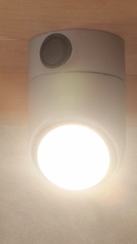

Beitragvon Luftlandeapotheker » Donnerstag 12. Juli 2018, 22:44
Ich bin auch gerade dabei, mein Wohnmobil energetisch zu optimieren. Angefangen habe ich mit den Halogenspots.

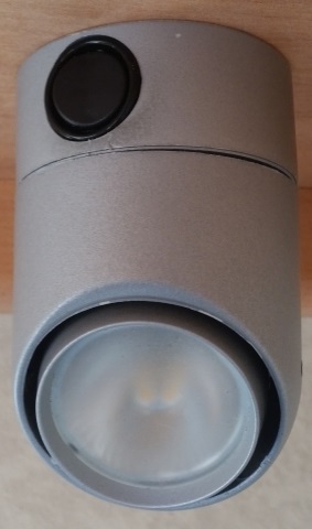

Zuerst habe ich mir aus dem Netz eine Philipps 1,2W LED besorgt, die da:
Dann musste ich feststellen, dass diese viel zu lang ist. :oops:
2. Versuch: Im Baumarkt meines Vertrauens habe ich mir eine weitere LED besorgt (G4/1,2W(12W) 100 lm 3000 K warmweiß):
Diese passt halbwegs (also passgenau mit etwas Gewalt) in den Reflektor, ist aber immer noch zu lang.
Ursächlich ist der Penökel auf der Oberseite. Also erst mal das Gehäuse mit sanfter Gewalt entfernt:
Nun passt es etwas besser, aber die Platine stößt an der Diffusorscheibe an und die LED sitz sehr locker in der Fassung, da die Anschlüsse zu lang sind.
Also diese mit dem Seitenschneider um 4-5mm gekürzt und schon passt es.
Deckel drauf, passt!
Hier der Vergleich:
LED
vs
Halogenbirne
Meiner Meinung nach fast kein Unterschied zu sehen, außer dass die LED vielleicht noch ein wenig heller ist.
Matthias
Nachtrag: Heute im Hellen habe ich das Ganze nochmal durchgemessen. Aktuelle Batteriespannung waren 12,38V, Verbrauch der Halogenbirne waren 800 mA, macht also 9,9W.
Verbrauch der LED waren 188 mA, macht bei gleicher Spannung ein Verbrauch von 1,76W. Ersparnis: 82% :FREU:
Luftlandeapotheker
Beiträge: 41
Registriert: Sonntag 1. Juli 2018, 13:21
Wohnort: Haimhausen
Fahrzeug: Karmann Distance Wide Gold EZ 04/1996, ACL

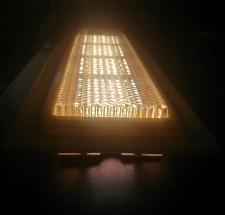

Beitragvon Luftlandeapotheker » Mittwoch 22. August 2018, 00:02
Guten Abend zusammen!

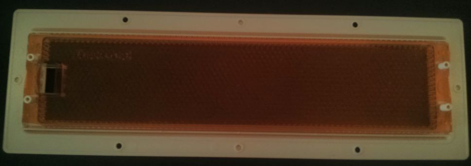

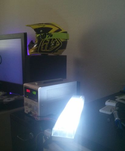

Nachdem in meinem DW die Transistorleuchten auch immer trüber wurden und dafür viel zu viel Strom zogen, habe ich mich für eine Umrüstung auf LED entschieden.
Dazu habe ich mir 2m Aluminiumprofil mit Abdeckung und Endkappen sowie 2m LED-Streifen mit 1600 Lumen, neutralweis besorgt. LED in die Leiste geklebt und die Löcher der Transistorleuchten weitergenutzt.
Das Ergebnis:
HELL!! VIEL ZU HELL!
Der Stromverbrauch liegt bei ca. 450 mA, also in etwa soviel wie die Transistorleuchte. Aber vieeeeel heller.
Man selbst wird auf die Dauer blind und die Nachbarn werden geblitztdingst. Für die Hauptleuchte ok, aber die übrigen müssen gedimmt werden.
Also schnell eine PWM-Schaltung aus dem Netz gesucht, Platine geätzt und eingebaut.
Das Ergebnis:
Schon besser. Bei ca. 50% Dimmung liegt der Stromverbrauch bei etwa 200 mA. Allerdings erfogt die Dimmung über einen Poti, und da ich keinen passenden da hatte, dient jetzt ein Zahnstocher als Achse.
Suboptimal. Für das Bad und über dem Tisch muss etwas anderes her, ein schaltbarer Dimmer.....
Nächste Platine, diesmal mit einem Microcontroller und einer Folientaste:
Das Ganze verschwindet dann hinter dem Spiegel, nur die Folientaste schaut heraus....
Passt. Jetzt das Ganze noch über den Tisch....
Nachdem der erste Transistor gestorben ist (zwei LED-Leisten ziehen bei Volllast dann doch knapp 800 mA) die nächste Platine gefertigt und eingebaut. Leider mussten dafür erstmal neue Kabel gezogen werden... :roll:
So. Jetzt ist alles schön hell und der Stromverbrauch hoffentlich minimiert. Im nächsten Schritt werde ich nochmal die Verbräuche messen und dann vielleicht auch mal die 10A-Sicherung anpassen.....
Matthias
Luftlandeapotheker
Beiträge: 41
Wohnort: Haimhausen

Hallo Tiemo!
Die Schaltung basiert auf einem PIC 12F675, das Programm zur Dimmung in 5 Stufen habe ich als Hex aus dem Netz, da ich die PWM-Programmierung mittels CCS C bisher noch nicht hinbekommen habe.
Das Platinenlayout habe ich mit Eagle gemacht und die Platine selbst geätzt und bestückt. Der Folientaster ist von Ebay:
Der Schaltplan ist hier:
Den Code habe ich von hier:
http://saeedsolutions.blogspot.com/2012/07/pic12f675-pwm-code-proteus-simulation.html
Da ich (momentan) nicht in der Lage (und zu faul) bin, den Code in CCS C umzuschreiben, habe ich einfach das Hex-File genommen und gebrannt und die Platine entsprechend gefertigt, so dass GPIO 5 genutzt wird.
Wenn Du magst, schicke ich Dir Code und Schaltplan bzw. Board gerne zu.
Matthias
Übrigens: Wenn jemand Interesse an einer Platine hat, einach melden!
