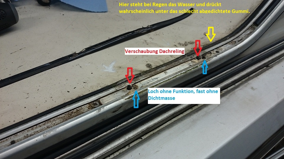

Beitragvon tomhro » Montag 24. November 2014, 23:14
Hallo an alle,
ich hatte mich ja bereits vorgestellt und auch schon durchgucken lassen, dass ich einen Wasserschaden habe. Dies soll nun der Thread zu Restauration werden, vielleicht finden sich ja gute Tipps und mir kann ein wenig geholfen werden.Vielleicht hilft es dann auch in Zukunft anderen bei ihren Arbeiten. Das gute WoMo ist Baujahr 92 und sah, auch nach intensiver Besichtigung durch einen Leihen wie mich, sehr gut aus. Ich habe mich reichlich mit dem Modell beschäftigt vor dem Kauf, um die Schwachstellen besser einschätzen zu können. Leider hat sich das wahre Gesicht dann gezeigt, nachdem ich ein paar Arbeiten an der Küche vorgenommen habe, denn dabei kam ein kleines leicht wellige Stück Tapete zum Vorschein. Der Rest ist quasi schon Geschichte und nun bin ich bei der Restauration des WoMo's.
Bevor ich zu meinen Fragen komme, gibt es noch ein paar Bilder, ich weiß ja wie gerne man nicht nur liest, sondern auch guckt. :)
Weitwinkelaufnahme originaler Zustand Küche
Nach Deinstallation des SAT Verstärkers merkte ich, dass die Tapete nicht mehr richtig verklebt war. Der Verstärker saß im Oberschrank rechts.
Nicht lange rumspielen, mit Messer ein X gemacht und den ersten Schock einstecken - Tapete war sehr leicht zu lösen, darunter komplett aufgeweichtes Sperrholz, das Styropor war nicht durchnässt und das Holz des Fachwerks war ebenfalls komplett morsch.
Viel schlechte Laune später, ging es dran die Küche zu entfernen, da für mich selbst als Leihe klar war, dass sich das Wasser gut vorgearbeitet haben wird. Die Küche ist leider von außen, durch das Fachwerk angeschraubt worden, da ich die Aluhaut von Außen nicht abnehmen will, gab es also keine Weg die Küche im guten von der Seitenwand zu entfernen. Ich habe die Küche in recht mühsamer Arbeit rausgearbeitet und werde im Anschluss an den Wasserschaden eine neue Küche aufbauen.
Ich will es nicht zu lang machen, hier der aktuelle Stand. Ich habe alles freigelegt was soweit nass war. Es erschreckt sich im kompletten Bereich hinter der Küche, um die Tür und noch leicht bis in den hinteren Oberschrank. Des weiteren war anscheinend mal eine Antenne durchs Dach, nachdem dort Wasser rein kam, wurde es abgedichtet aber leider nicht vorher abgetrocknet, somit durfte auch diese feuchte Stelle ein wenig arbeiten und hat eine tragenden Balken leicht aufgeweicht, die Substanz ist aber ab ca. 5 cm vor der Dachluke in gutem Zustand.
Nun meine Fragen:
1.) Für das neue Fachwerk habe ich mir jetzt Fichte ausgeguckt, auch nach dem was ich so in den verschieden Foren lesen konnte. Spricht da etwas gegen, wenn ja was ? Wenn nein, bin ich mir noch nicht im klaren, ob ich imprägnierte Hölzer nehme oder unbehandelt dafür aber gehobelt. Da die aktuell verbauten Hölzer nur gehobelt sind und nicht imprägniert, denke ich werde ich dies auch wieder nehmen,denn nehme ich jetzt behandeltes Holz,wird es sich bei einem eventuellen neuen Schaden einen anderen, vielleicht schlimmeren Ort suchen, wo es dann zuerst modert.
2.) Ich denke wieder Styropor zu nehmen, auch hier würde Styrodur dafür sorgen, dass eventueller Wassereintritt sich einen anderen Weg zum verbleiben sucht. Ist meine Theorie so richtig?
3.) Als letzte Schicht Richtung Innenraum, ist mein Plan eine Alu-Dibond Platten zu nehmen, diese dann auch nicht zu verkleben sondern nur mit dem Fach zu verschrauben, so dass ich im Fall der Fälle sogar nochmal die Platte wieder abnehmen könnte. Eventuell für den Fall eines erneuten Schadens. Gibt es was, was dagegen spricht ? Eventuell, dass es dahinter schwitzen könnte?
So nun genug Fragen für den Anfang, zu viele auf einmal bringen ja immer bisschen Probleme beim beantworten mit sich. Ich hoffe es macht sich überhaupt wer Mühe, dies alles zu lesen und hat eventuell sogar noch ein paar gute Tipps für mich. ;)
Vielleicht Dank im Voraus und LG

Beitragvon Martin » Dienstag 16. Dezember 2014, 10:51
Hallo Tom,
diesen Gummi in der Aluleiste kann man ganz leicht entfernen (mit einem Schraubenzieher heraushebeln). Es macht auch nichts, wenn Du den beschädigst, den gibt es als Meterware und der ist nicht teuer. Dann kommst Du an die Schrauben, mit denen die Aluleiste an die oberste Holzlatte geschraubt ist (und die sind aus Edelstahl).
Wenn Du dann das Alublech des Dachs entfernst (und das würde ich an Deiner Stelle machen, um nachzuschauen, ob im Dach auch irgendwelche Schäden sind) und das schwarze Papier, dann siehst Du auch die schwarzen langen Schrauben (mit Kreuzschlitzsenkkopf), mit denen die Holzquerlatten des Dachs auf die Längslatten der Seitenwände geschraubt sind. Die sind zwar nicht aus Edelstahl, waren aber bei mir nicht verrostet und völlig intakt.
Es kann sein, dass Du die nicht gleich siehst, wenn sie ziemlich tief in die Latten eingeschraubt (und im Holz versenkt) sind. Die gingen bei mir aber alle gut raus und ich hab sie wiederverwendet.
Wenn Du das von außen (oben) machst, brauchst Du eigentlich kein Oszillationswerkzeug. Wenn Du die schwarzen Schrauben mit dem Werkzeug von innen durchtrennst, um das Dach anzuheben, müsstest Du ja eigentlich die (neuen) Schrauben nachher von oben wieder einschrauben, oder? Dann könntest Du sie ja gleich von oben abschrauben...
Die kleineren Edelstahlschrauben, die die Aluleisten halten, waren bei mir oft lose bzw. gingen leer durch (besonders im vorderen Bereich des Alkovens), das ist also ein deutliches Zeichen für morsches Holz darunter.

Beitragvon tomhro » Montag 22. Dezember 2014, 21:06
erst einmal danke an Martin, hast mir mit deinen Hinweisen zu gut Arbeit verholfen, nicht unbedingt handwerklich sondern eher im Bereich Forschung. War gar nicht so leicht die Kantengummis und Leistenfüller zu bekommen. :) Erstmal die genauen Namen der Produkte zu ermitteln und dann noch ein Laden finden, der aktuell für den Bereich Caravan etwas da hat bzw. keine Betriebsferien hat.
Habe jetzt soweit alles bekommen und endlich einen Laden bei mir in der Ecke gefunden, wo ich wirklich alles bekomme. Kostet unfassbar viel Zeit, immer alles hier und dort im Netz zu bestellen, zu warten bis es da ist und jedesmal extra Versandkosten...nun setzt ein wenig Erleichterung ein. :)
Die Edelstahlschrauben in der Aluleiste waren eigentlich noch relativ fest, aber man konnte sie leicht lösen. Eine war tatsächlich so locker, das man ohne weitere überdrehen konnte, ist aber auch genau an der Stelle gewesen, wo der große Teil des Wasserschadens war/ist.
Ich hatte das Dach bereits von innen nach außen geöffnet, sieht man auch auf meinen Fotos oben. Von der Stelle konnte ich schon die Schrauben der Dachleisten sehen, von denen du gesprochen hast. Da ich die eine Leiste teilweise erneuere, werde ich denke das Dach erst wieder schließen, wenn der Innenaufbau fertig ist, um z.B. von oben wieder Schrauben in die Dachleiste zu treiben.

Suche nach Eintrittstelle des Wassers:
Nach entfernen des Leistenfüllers aus der Aluschiene, kamen noch ein paar Löcher ohne Funktion zum Vorschein - neben den Löchern für die Dachreling und der Verschraubung der Aluschiene selbst - welche nicht wirklich gut abgedichtet waren.
Nach abnehmen der Aluleiste stand noch ein wenig Wasser auf dem Kantengummi, wo sich das Wasser auch durch ein Loch gedrückt haben könnte.
Unter dem Kantengummi war/ist teilweise auch sehr wenig Dichtmasse, was an Stellen, wo das Wasser oft steht natürlich eher ungünstig ist.
Ich werde mich, denke ich, auch noch an die ganzen Verschraubungen und Leisten der Markise machen, damit hier auch wirklich alles dicht sein wird.
