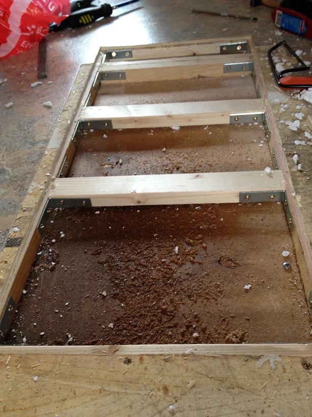

also, wenn ich das auf dem ersten Bild (img 0151) richtig sehe sind die Querverstrebungen nur getackert ?????????????????? - und liegen hohl - ohne Worte - :negativ:
Das KANN bei der dünnen Belagplatte ja gar nicht funktionieren. Das zieht dir die Schrauben durch bzw in deinem Fall die Verleimung von der Platte wenn das Querstück so hohl liegt wie auf dem Bild.
Prüfe daher als erstes ob du sehen kannst ob die anderen Querstücke genauso fachmännisch verbaut sind.
Die Rahmenverbindungen in den Ecken mit Winkeln oder Dreiecken aus Holzplatten in den Ecken einleimen und verschrauben
wobei ich als Tischler die Schrauben jeweils in den Rahmen verschraube und nicht direkt in die Fuge !! evtl sogar unterbauen wenn nötig.
Die neue Platte auf den Traghölzern 1/2 1/2 stoßen - ist am Schnitt keine Tragholz vorhanden baust du eben zusätzlich eins ein ;-)

Ich habe den Holzrahmen durch zusätzliche mit Winkeln verschraubte Querverstrebungen verstärkt, den Riss der unteren dünnen Bodenplatte mt Epoxidharz geschlossen,Styropur als Trittschalldämpfer in die Zwischenräume gesetzt und darüber eine Birke Multiplexplatte mit dem Rahmen und den Querverstrebungen verschraubt. Anschliessend die Fugen mit Silikon geschlossen, vorher noch meine 85 Kilo draufgeschwungen und was soll ich sagen - es hält ;-) .
Schöne Grüße
Olli

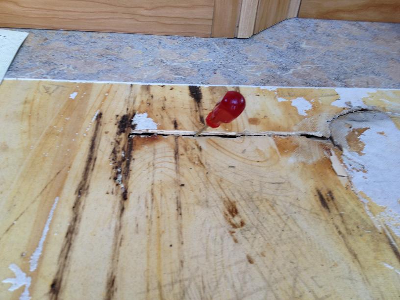

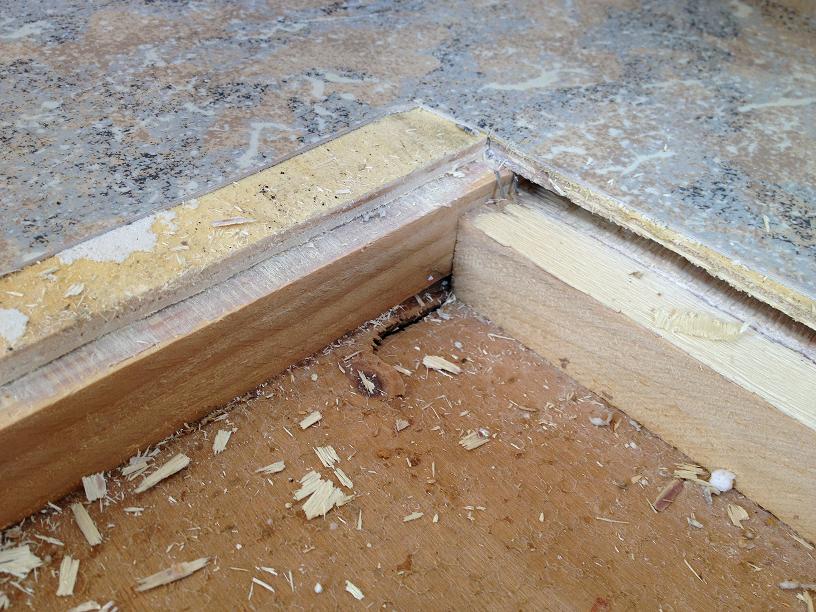

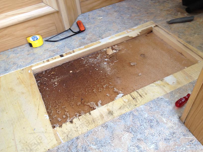

Beitragvon Ollibald » Dienstag 12. März 2013, 22:18
So, neue Runde zum Thema Bodenplattenerneuerung.
Ich muss ehrlich sagen, die Konstruktion des Bodens ist echt ein Witz.
Die Rahmenkonstruktion hat viel zu große Abstände. Ansonsten ist zwischen der 7mm Bodenplatte und der 1-2mm(!!!) dicken Unterbodenplatte nur Styropor.
Ich bin nicht dick und schwer (sag ich jetzt mal so :grin: ) aber nach 20 Jahren scheint der Boden, Rahmen oder Unterboden nachzugeben.
Naja, heute am kältesten und schneereichsten Tag des Monats habe ich dann mal angefangen.
Hier mal Bilder von vorher, vom jetzigen offener Zustand und vom Riss in der Unterbodenplatte.
Jetzt warte ich mal auf wärmere Temperaturen und dann werde ich auch diesen Riss mit Epoxidharz schließen, den Rahmen verstärken und eine neue Multiplexplatte draufsetzen.
Und dann schaun mer mal was ich mit dem PVC Boden mache. :kaffeetasse:
Olli

Beitragvon der Dritte » Mittwoch 13. März 2013, 02:05
ich wundere mich warum sich der Aufbau an den Aussenkanten nicht Richtung Erdanziehungskraft verformt mit den Jahren.
Der Hilfsrahmen aus Metall ist nur mittig und an der Hinterachse sowie am Heck auch seitlich auskragend jedoch nicht in kompletter Aufbaubreite vorhanden. Halten Dach, Seitenände und die tatsächlich recht robusten Schränke das Ganze zusammen?
Andersrum überlegt: ein leichter Plywoodaufbau eines 3,5 to Koffer-LKW besitzt stabile Querträger welche bis zur Seitenwandkante reichen und bei uns gehts ohne?
Am 92er Karmann hat es zudem im Bereich vor dem Bad temperaturabhängig mehr oder auch nicht geknarzt; am 96er Gold knarzt nichts im boden, dafür ist das PVC wiederum empfindlicher als am Vorgänger.
Der 96er hat ein Abschirmblech über dem Getriebe, war das eine Neuerung oder hab ich das am 92er bloss nie gesehen?
Die Abwärme kann ja durchaus die Struktur mürbe machen.
Das PVC des Karmannbodens verschleisst total schnell, es reicht wenn man einmal über einen Schotterplatz läuft und mit den Krümeln an den Schuhen schneidet man Risse rein. Und wenn man aus dem Alkoven runterhüpft - die Leiter war immer abgebaut wegen Drehsitz und Teilnutzung FH im Stand - knackste es mal im Gebälk. Mit dicken Teppichen passierte das nie wieder und auf Socken laufen bei Miunusgraden draussen ist das auch wunderschön.
