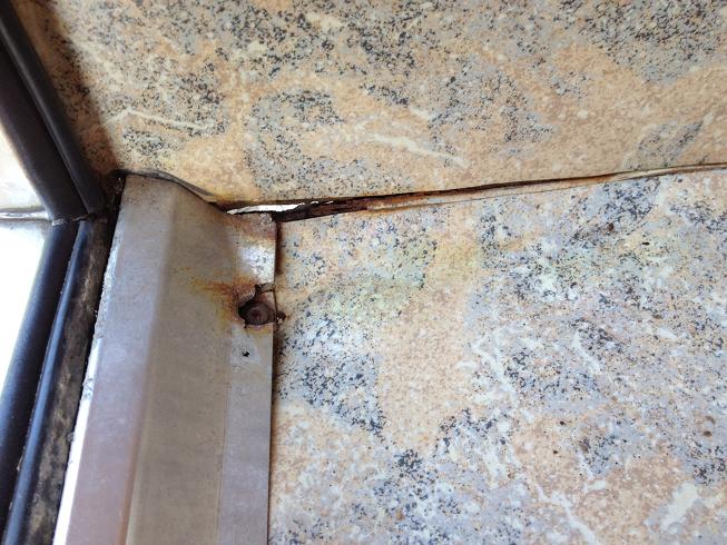

Hallo Zusammen,
im Eingangsbereich meines DW sind die Ränder des Tritts innen komplett durchgerostet. Der Spalt ist rechts und links je 0,5cm groß. Ansonsten hält er sich Rosttechnisch noch ganz passabel, aber das muss dringend angegangen werden.

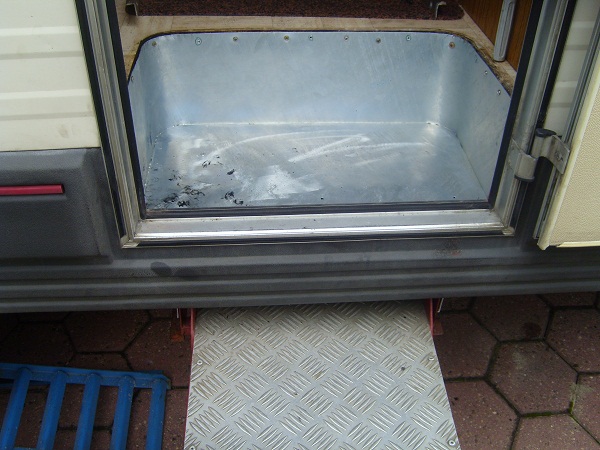

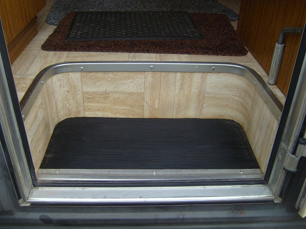

Meine Trittstufe habe ich saniert:
Jeweils Winkel aus verzinktem Stahl, ca. 12cm breit, 4 Stueck an den gesunden teil geschraubt.
Innen ein Alublech eingepasst.
Darauf und auch ringsrum den fussbodenbelag geklebt, der auch im flur ist.
Das haelt nun vermutlich “ewig“

ich meine innen die abgesenkte Trittstufe im Karmann - Eingangsbereich.

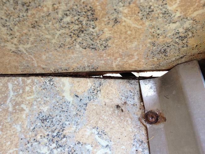

Nächste Woche treffe ich mich mit einem Karosserieschlosser um über die Möglichkeiten zu beraten. Hier noch zwei Fotos.
In den Ecken durchgerostet.
IMG_0133 Kopie.jpg (84.75 KiB) 12062-mal betrachtet

Ok- ja - kenne ich.
Aussen verstärken mit Doppelwinkel am gesunden Rahmenblech und innen ein passendes Blech drauf.
Darunter hast du einen "Drei-Eck-Querträger" - der ist sicher auch völlig hinüber. Kann man austauschen
oder ein Blech drübersetzen. Aber ich meine, dass zum "Reparatur-Schweissen" vermutlich zu wenig
Blech übrig ist und da etwas "gebastelt" werden muss. Ich habe lieber geschraubt und verzinkte Winkel
verbaut.

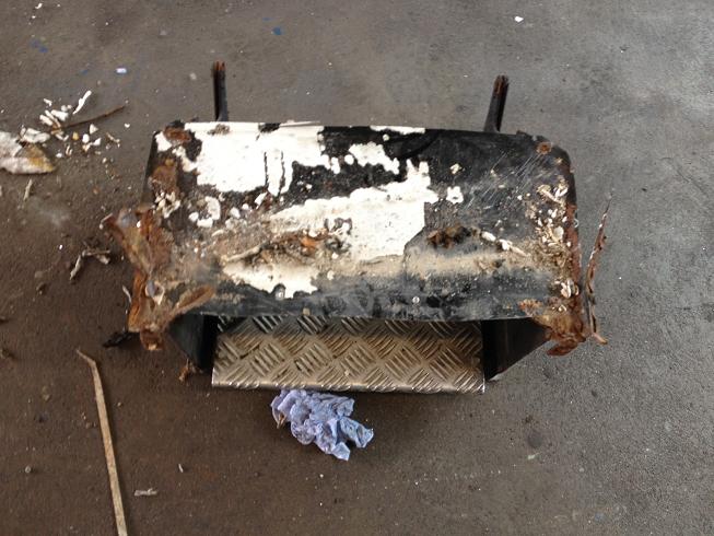

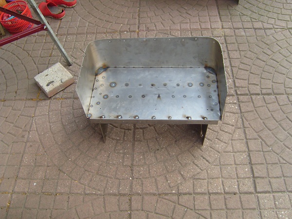

Hatten das selbe Problem, nur noch etwas weiter angerostet und angerissen. Dadurch das die Trittstufe ebenfalls an der "Blechschüssel" befestigt ist und ja doch ein paar Kilos aushalten muss, haben wir uns gegen das Flicken mit VA-Leisten entschieden und die Blechschüssel ganz raus genommen. Ein befreundeter Schlosser hat uns diese aus VA nach gebaut. Morgen kriege ich das Teil. Freu. Abdichten, vernieten, fertig. :-) Kosten 120€ Material, Einbau selber. :-)

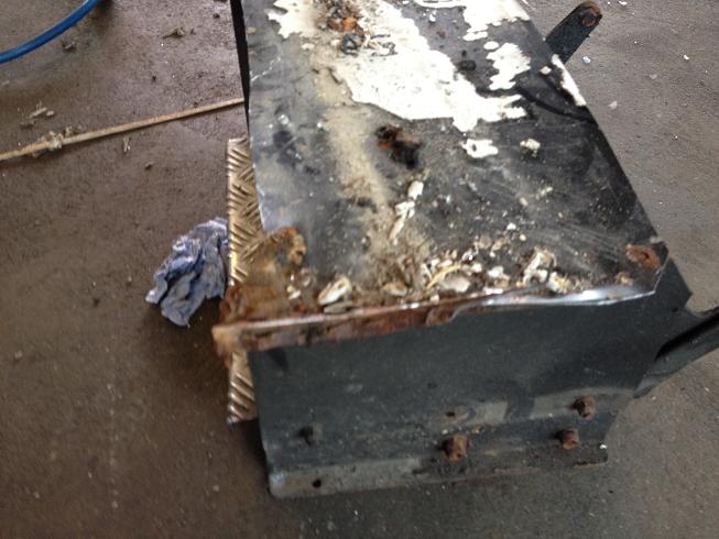

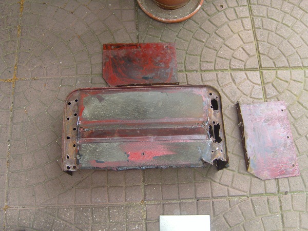

Hier mal zwei Fotos von "vorher"! Der komplette Eingangsbereich wurde nur noch von einer seitlichen Leiste gehalten! Nun ist der Rahmen des Eingangsbereichs erneuert und geschweisst worden und somit wieder alles wie neu! Schoene Grüße Olli

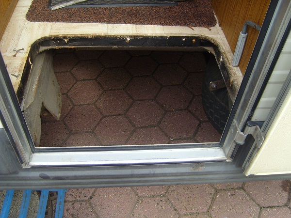

Habe es gerade hinter mir .
lenolium und Fussleiste lösen schrauben raus .
Dann habe ich mit einer Luftsäge am Türrahmen den alten schrott abgetrent.
Siehe Bilder
Neue Bleche
Nach dem schweissen
Nach dem Verzinken
Und zu guter letzt Lenolium wieder einkleben
