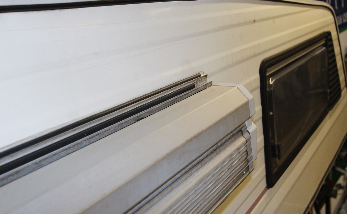

Beitragvon Skoot » Mittwoch 30. Oktober 2019, 10:48
tomhro hat geschrieben:Hey Hendrik,
erstmal danke für die fixe Antwort. Habe fix mal ein paar Bilder rausgesucht,die sind aber noch nicht perfekt. Man kann aber schon erkennen, dass zum einen meine Markise auch unter eine Aluleiste installiert wurde, sie aber auch keines Wegs so aussieht wie deine. :)
Ich habe meine Kamera mit besser Bildern leider im WoMo liegen. Ich weiß noch nicht, ob ich es vor dem Wochenende nochmal hin schaffe um eventuell für mehr Material zu sorgen. Aber vielleicht helfen diese ja schon weiter...
Die Aluleiste unter der Markise hat aktuelle (meines Wissens :) ) keine Funktion. Sie wurde vielleicht mal für ein Vorzelt oder Ähnliches genutzt.
Aber mir fällt selbst gerade beim betrachten der Bilder auch, das die obere Aluleiste anscheinend auch so abzuschrauben geht, obwohl die Markise noch eingehängt ist.Mir reicht es ja schon die Schrauben zu entfernen, wenn ich die Markise anderweitig stabilisiere, könnte das schon reichen. Da werde ich mal genauer schauen müssen.
Lieben Gruß Tom
kann jemand sagen von welchem Hersteller die markisen Bj 89 waren? Habe hier eine gebrauchte und benötige da eventuell noch Teile.
Re: Distance Wide - Restauration Wasserschaden
Beitragvon Holstenbuddel » Mittwoch 30. Oktober 2019, 14:29
Moin, meine ist von omnistor, da bekommst du nichts mehr, wenn du Glück hast gebraucht.
Gruss Andreas
Holstenbuddel
Beitragvon syncromat » Samstag 2. November 2019, 14:58
Sieht nach einer Omnistor 4000 aus,dafür gibt es nix mehr.Aber je nach dem was du brauchst,passen Teile von neueren Markisen.
Beitragvon Skoot » Montag 4. November 2019, 09:31
syncromat hat geschrieben:Sieht nach einer Omnistor 4000 aus,dafür gibt es nix mehr.Aber je nach dem was du brauchst,passen Teile von neueren Markisen.
Ich baue sie die Tage mal an und dann mal schauen. Die geht auf der Seite gegenüber dem Antrieb schlecht in den Kasten. Da klemmt auf den letzten cm was. mal schauen was da los ist.
