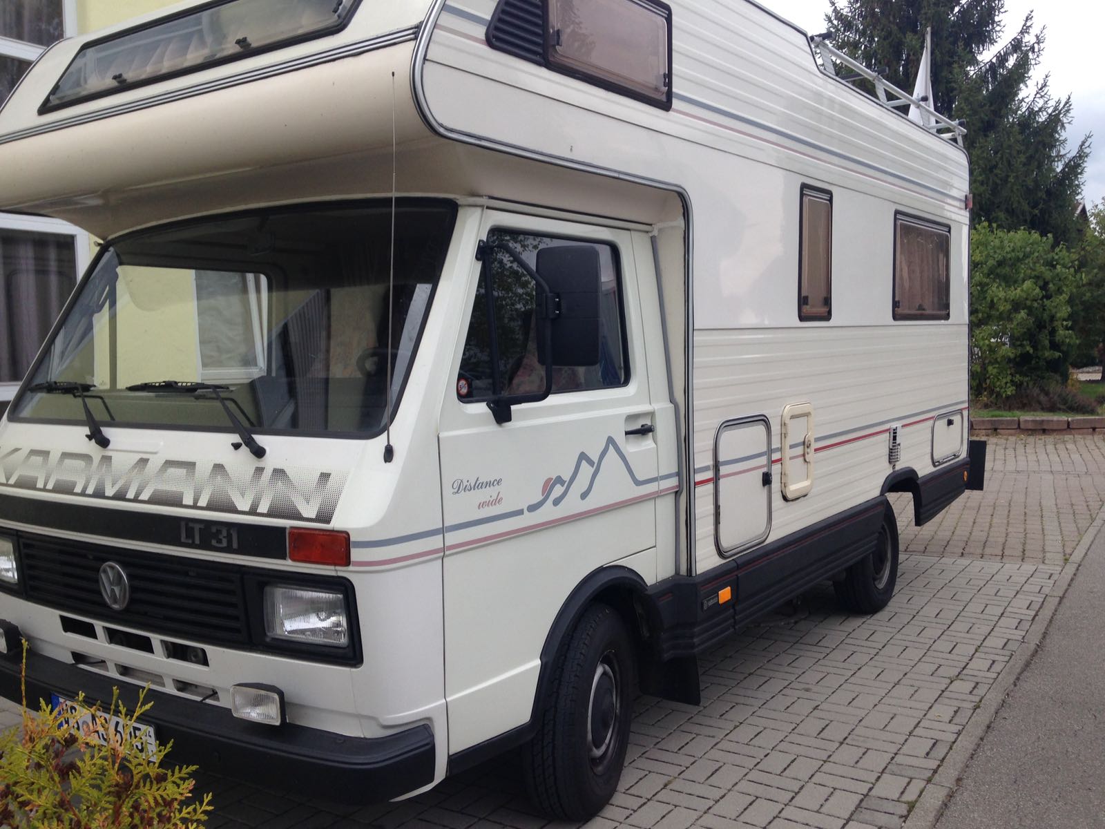

Der besichtigte Karman ist schon einmal von einem Wasserschaden im mittleren Bereich der Decke berfreit worden allerdings erkennt man dies nur an mit schwarzer Dichtmasse zugeschmierten Stellen auf dem (Hagelschaden-)Dach und einem nicht in orginalfarbe gewählten Deckenmaterial welches von der Koffer-Eingangtüre(Bereich von Deckenlatte zu Deckenlatte) bis in die Nasszelle aufgezogen wurde.(kann es da Probleme mit dem H Kennzeichen in 5 Jahren geben?)
Das Wohnmobil riecht nicht und es fühlt sich trocken an. ein Test mit einem Feuchtigkeitsmessgerät war leider nicht möglich, da der Besitzer die Messspitzen nicht sehr symphatisch fand:)
Die Matratze im Alkhoven ist neu und ich entdeckte hier einen ganz leichten jedoch 50-mal-15 cm Wasserring im Bezug der Matratze am Frontfenster. Diesen hatte der Besitzer noch nicht bemerkt. Im Alkhofen sind die zwei Holzlatten,welche rechts und links unten angebracht sind an der vordesten Stelle in Fahrtrichtung leicht dunkel gefärbt. Kann man mit eurer Erfahrung mit diesen Erkenntnissen schon irgendwelche Schlüsse ziehen? Leider war der Rahmen am Fenster verklebt und somit keine Einsicht auf den Front-Fensterrahmen möglich. Ich lade euch noch zwei weitere Stellen mit Bildbeispielen und die Anzeige bei Mobile.de hoch wozu ich noch Fragen hätte.
Ist es überhaupt möglich... (ich werde ihn hegen und pflegen, da es mein Zuhause sein wird)...in einem Karmann diesen Alters (ohne ihn zu zerstören) einen Winter zu verbringen. Meine Vermieterin ist furchtbar und ich möchte nur noch weg. Ich habe einen Dauerstellplatz im Auge und mich auch schon sehr viel mit dem Thema Kondeswasser/ Möglichkeiten zur Beplanung etc auseinander gesetzt und die Heizung scheint ja auch für kalte Temperaturen ausgelegt.

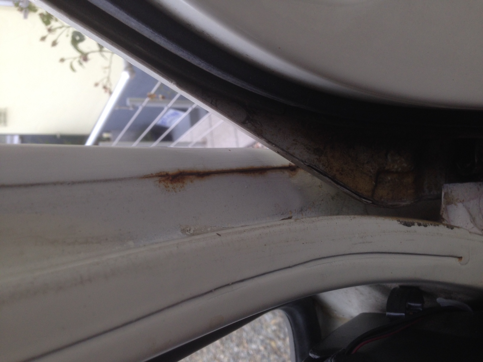

An der Außenhaut an der Eingangstüre ist eine Stelle die mich Beunruhigt (Bild 2) und an der Beifahrertüre ist eine Roststelle zu sehen (Bild 1) worüber ich gerne eure Meinung hätte wie schlimm das werden kann.

Rostansatz Beifahrertüre
Aluproblem an der Eingangstüre

Die von dir beobachteten "Problemzonen" unterscheiden diesen LT von einem Neuwagen. Bei einem Alter von 25 Jahren normal...
Ansonsten macht er ja einen ganz guten Eindruck.
An der Roststelle an der rechten A-Säule könnte Wasser in die Säule eingedrungen sein. Im gezeigten Abschnitt besteht sie aus mehreren Blechlagen, und wenn es da im Innern rostet, wird das Außenblech so weggedrückt, dass an Übergängen der Lack reißt und so eine Roststelle entsteht. Ist aber bei dem Gezeigten Ausmaß meiner Ansicht nach nicht dramatisch, man sollte in der nächsten Sommerperiode den äußerlichen Rost beseitigen und nachlackieren, danach die Säulen beide von innen mit einem Hohlraumfett beschichten und dann sollte es das gewesen sein.

Zum Fahrzeug: Alles in allem gepflegt, Rost an der Dachkante haben einige behaupte ich mal. Ist aber auch nix wildes.
Preis: Meines Erachtens zu hoch !
Für das Geld kriegste auch nen 96er Distance Wide Gold, der hat bisi Ausstattung mehr.

habe eben die Bilder angesehen:
Rückwand nicht original - unter Fenster sollte Trapezblech wie an den Seiten sein. Grau getönete Scheibe?
Frontblech unter Kühlergrill nicht original - es sollte 9 statt 6 Kiemen haben, 6Kiemen sind erst ab 93 verbaut gewesen.
Boiler nicht angeschlossen würde ich mit "defekt" übersetzen. Oder undicht, bei mir war das Ausgangsrohr oben undicht, erfordert V2A Schweissen.
Kann natürlich sauber repariert worden sein, aber damit kannn man ja argumentieren bei Besichtigung. Das dunkle Holz ist eher unbeliebt und in BW, das Bundesland ist derart verseucht mit Umweltzonen, ist der Wagen nahezu unverkäuflich. 11.000 ist viel zu teuer, das zahlte ich schon 2003 für dieses Auto
- ohne benannte nicht originale Anteile.
Ich fuhr exakt so ein Auto von 127 bis 220Tkm und das war relativ unproblematisch. Teile der Wände in Ecken und speziell im Alkoven sind sicherlich Torf
(lese hierzu ältere Beiträge - Abklopfen, Drücken)trotz äusserlich toller Optik, der Aufbau fällt aber nicht gleich auseinander.
Winterbetrieb ist unproblematisch hinsichtlich der Heizleistung, eventuell sind die 22kg Gas aber nach 7 Tagen verbraucht.
Ich kaufte einen 2ten Karmann von 1996. Allerdings nur noch unter Dach geparkt und ohne Winternutzung :OH: :NO: . Besser ist das.
Der 92PS 1G Motor hat ein gruseliges Turboloch im Bergland, wenn möglich würdeich den 95 Intercooler ACL als Basis wählen, das sind die Baujahre +93
aussen am gemopften Grill erkennbar..
