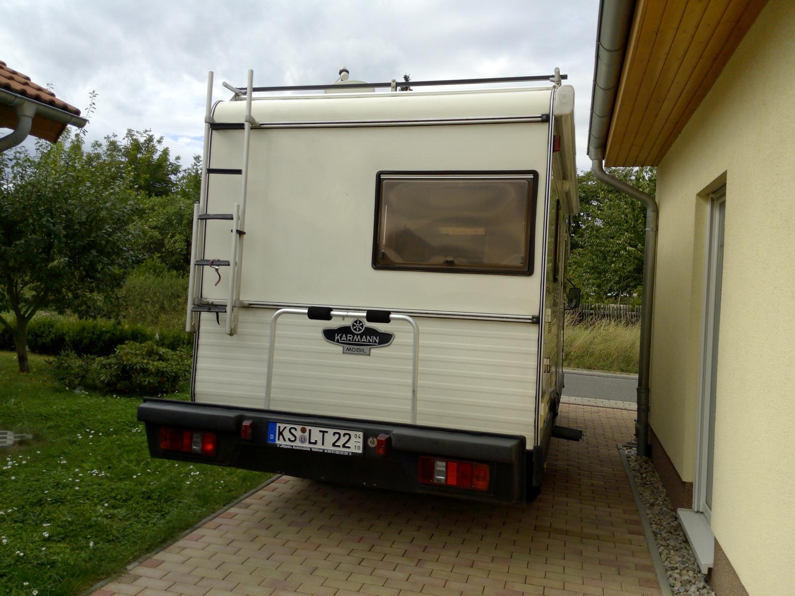

bei mir ist eine Leiter in den Aluprofilen am Heck befestigt, der untere Teil ist klappbar.
K1600_2014-08-30 15.10.31.JPG (219.53 KiB) 6602-mal betrachtet
Hast du keine Leiter oder habe ich die Frage falsch verstanden?
Ansonsten gibt es Teleskopleitern die man kompakt zusammenschieben kann, wenn man nichts festes am Heck möchte.
Gruß Jan

Leiter ist denke ich original, kenne den genauen Hersteller nicht.
Die Leiter ist mit Nutensteinen im Aluprofil festgeschraubt.
Die beiden Halter oben und unten an der Leiter sind höhenverstellbar auf dem Alurohr der Leiter.
Es gibt fertige Heckleitern z.B. von Thule, Fiamma oder Reimo.
Dann müsstest du evtl. die Befestigung anpassen an dein Fahrzeug, kenne die Leitern nur vom Bild.
Gruß Jan
PS: ca. 242tkm, 3 Vorbesitzer
hatte Wasserschaden im Heck, habe ich dieses Jahr repariert. (Foto ist von 2014)
