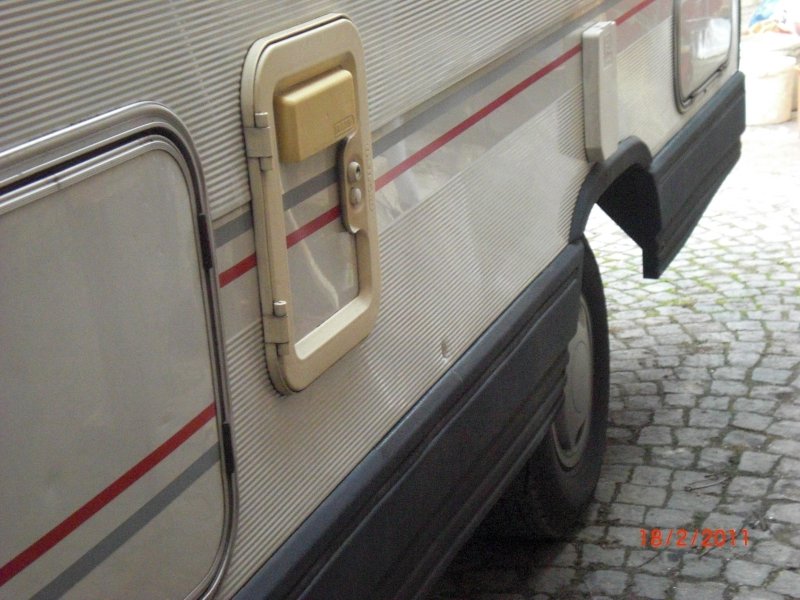

Wir möchten unserer Ellie eine Ausseklappe spendieren, damit wir an den Staukasten unter dem Bett kommen. Wir haben zwar einen "L", lassen das Bett unten aber meistens aufgebaut und wollen trotzdem an den Staukasten ran. Also von Aussen. Wie gross ist die Klappe des "H" unter dem Bett? und hat vielleicht noch jemand so eine Klappe übrig?

Ich habe zwar keine Klappe über, kann sie dir aber ausmessen.
Ich messe die Klappe aus und werde hier posten.

Hier die Maße der Klappe, gemessen mit der Gummilippe die zum Fahrzeug hin abdichtet. Das Loch für die Klappe
ist noch mal rundherum mit einer Gummidichtung versehen, so ähnlich wie die, die die Aufbautür abdichtet. Ich habe
leider nur das Foto von der geschlossenen Klappe, damit du die Rundungen der Ecken sehen kannst. Das Schloss sieht man leider
nicht, die Klappe wird nach unten geöffnet, dort sind 2 Scharniere verbaut.
Die Klappe ist 3 cm dick,
68 cm breit und
26 cm hoch.
Ich hoffe, das nützt dir etwas.

Du weisst schon, dass an dieser Klappe schon mal " gewerkelt " wurde, weil sie " auf dem Kopf steht "....und eigentlich die Scharniere links sind, und warum das so ist ??

Beitragvon Kleberwurst » Dienstag 15. Dezember 2015, 21:20
Hallo Micha!
Ja, dass weiß auch eine blonde Frau von "de rischdisch Seid".
Aber um die Gaskastenklappe (vorne im Foto) geht es ja zum Glück nicht.
Der Vorbesitzer hat es mir erklärt, aber das ist mittlerweile 9 Jahre her und alles kann sich auch eine
Intelligenzbestie wie ich nicht merken :grin:
Es war wohl etwas kaputt, entweder die Scharniere oder das Schloss. Und zu irgend etwas hat er keinen Bock gehabt
oder nicht das passende Ersatzteil bekommen (HUCH!) und da hat er die Klappe eben einfach "umgedreht". Hauptsache
es funktioniert und bemängelt hat es bisher niemand. Mich stört der kleine Design-Fauxpas nicht.
