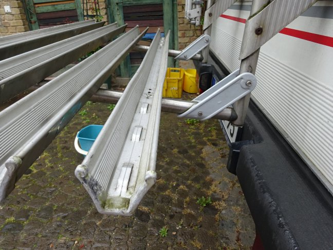

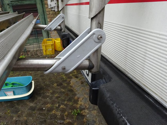

Beitragvon Kleberwurst » Montag 27. April 2015, 13:15
Hallo Jenny!
Hier mal 2 Fotos von meinem Träger, ich gehe einfach mal davon aus dass wir das gleiche System haben.
So wie es aussieht, geht das untere Teil problemlos auszutauschen.

Beitragvon Reiselust » Montag 27. April 2015, 19:29
Hallo, eine ausziehbare Schiene habe ich nicht. Die Halterung sieht aber genauso aus wie auf den Fotos. Letzten Urlaub haben wir schon drei Räder draufgepackt, aber jetzt fährt unser Kleiner auch Rad. Hätte denn jemand von euch so ein Vierer - Teil? Bin total begeistert von dem Forum. Bei meinem letzten Problem wurde mir supertoll geholfen und jetzt fährt das Womo wieder.
