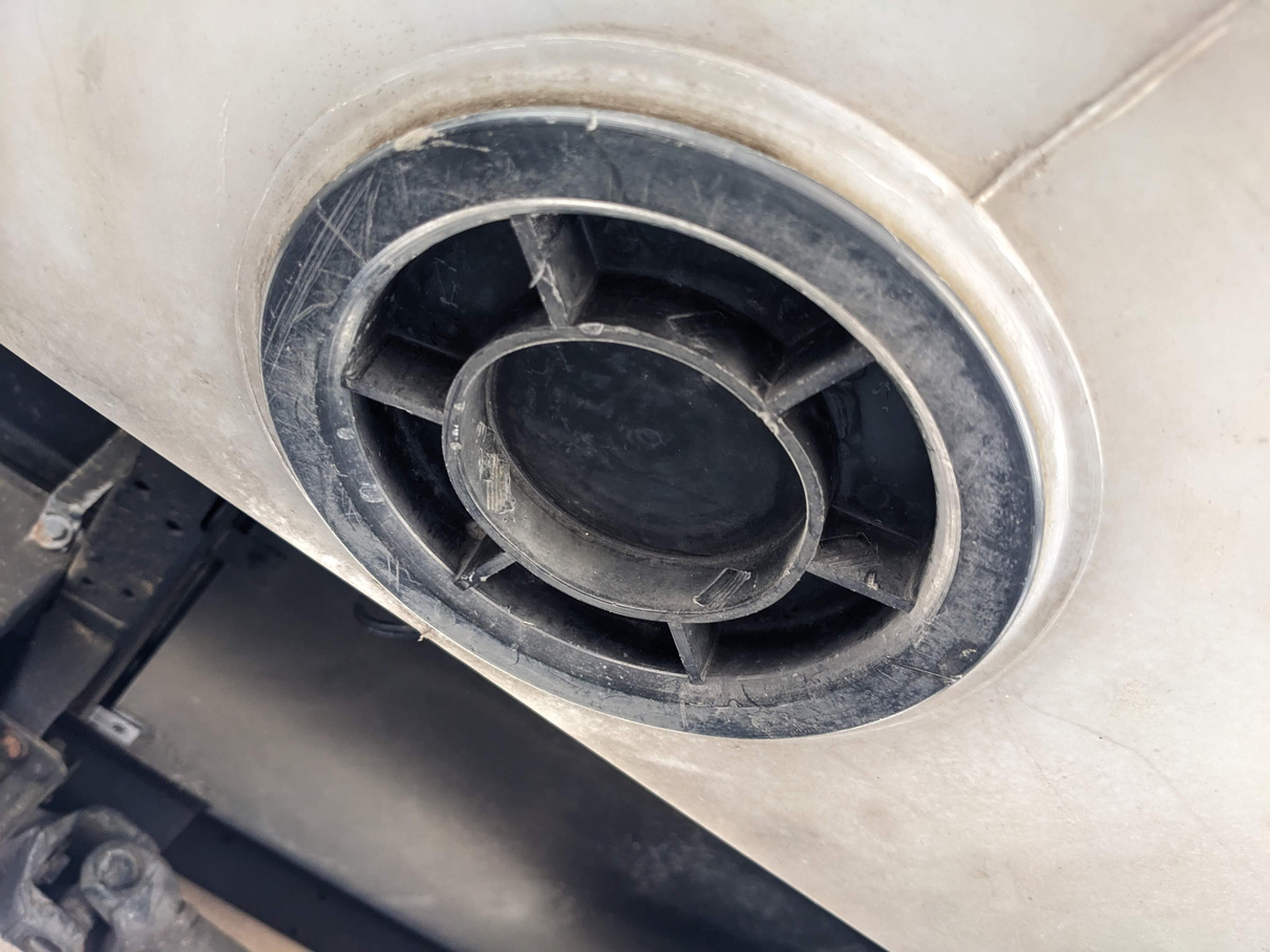

Hallo Forum,
einige der Füllstandssensoren im Grauwassertank scheinen defekt oder (hoffentlich) verdreckt zu sein. Zumindest wird erst bei vollem Füllstand auf dem Instrument über der Eingangstür 1/4 Füllstand angezeigt. Deshalb würde ich die Sensoren gerne reinigen und zu diesem Zweck den Deckel der Revisionsöffnung öffnen. Der scheint schon lange nicht mehr offen gewesen zu sein, zumindest ist es mit der Hand quasi unmöglich, ihn zu öffnen. Gibt es dafür Werkzeuge/Schlüssel? Oder andere Tipps? (habe es mal vorsichtig mit einer Gripzange versucht, möchte aber den Deckel nicht zerstören).
Vielen Dank!

ich würde es mit einem Bandschlüssel wie er für Ölfilter verwendet wird versuchen.
Alternativ vielleicht auch mit einem Deckelöffner für Schraubgläser aus dem Haushalt.

Vielen Dank für die Anregung! Werde ich bei Gelegenheit auf jeden Fall ausprobieren. Ich fürchte nur, die Angriffsfläche könnte etwas zu schmal sein. Ideal wäre was, das in die "Griffmulden" greift.

okay ich dachte du hast den Ablassschieber mit Verschlusskappe.
Bei dem von dir gezeigten Verschluss wurde ich es mit einer Ölfilterspinne versuchen.
Damit sollte es klappen.

Ich hätte vielleicht von vornherein ein Bild einstellen sollen, sorry ;)
Ah, die Spinne ist ja perfekt. Sowas kannte ich bisher noch nicht. Ist scheinbar genau, was ich suche/brauche. Vielen Dank!

Hat perfekt geklappt. Danke für den Tipp!
Jetzt muss nur noch die Reinigung erfolgreich gewesen sein.
