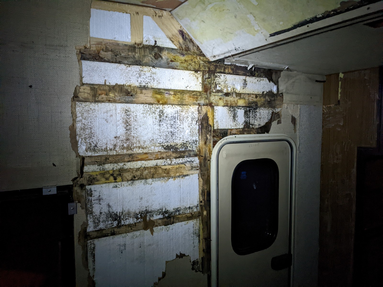

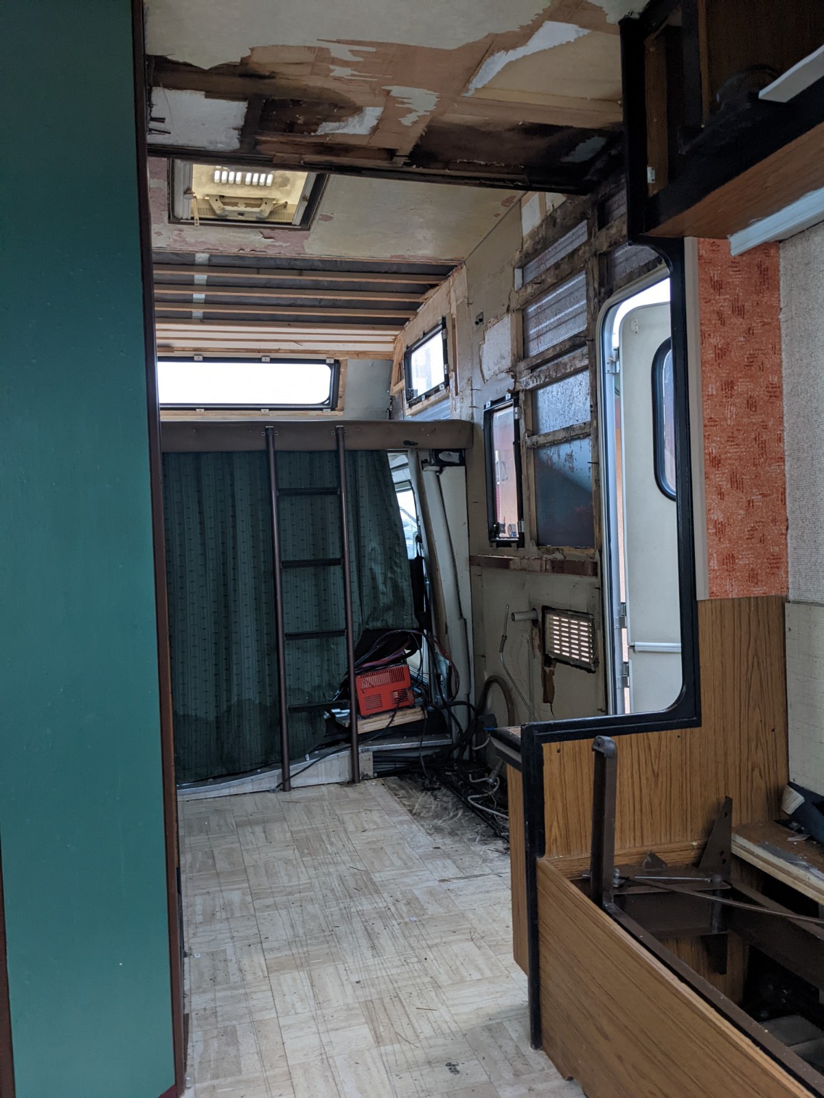

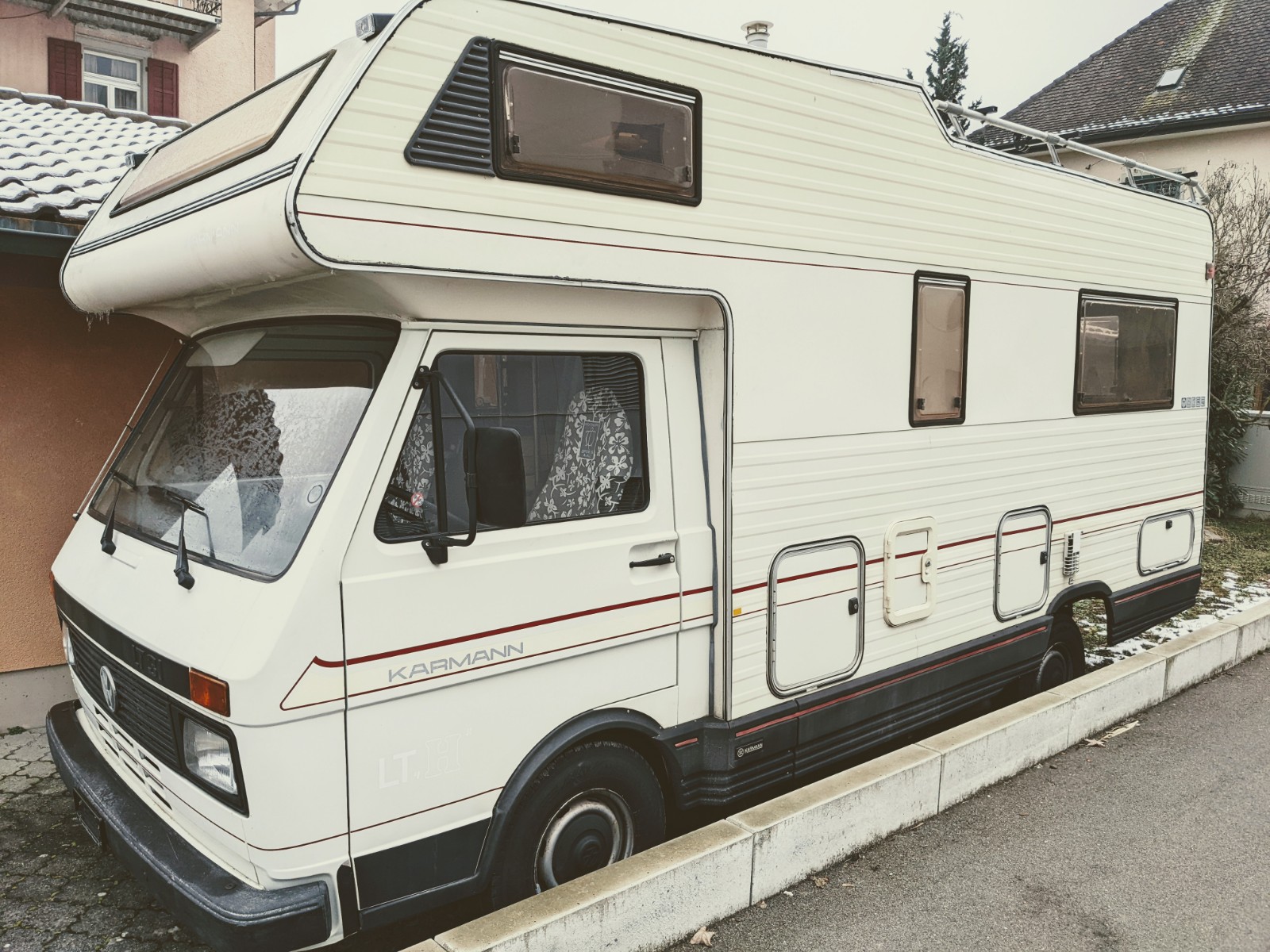

Zum Start ein paar Bilder von „Karli“. Wir haben schon mit dem demontieren / abbrechen der ersten Teile begonnen.

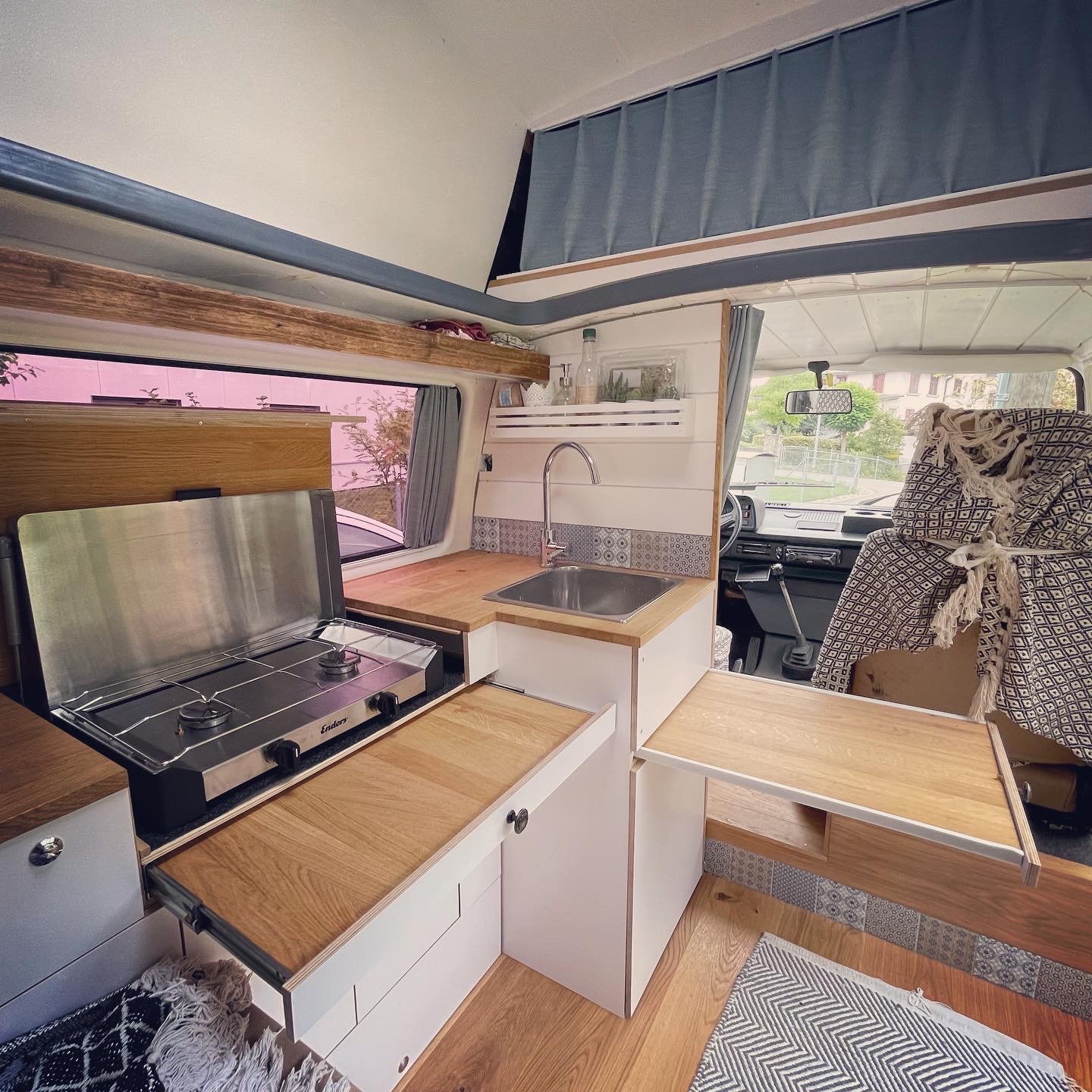

Auch hänge ich noch eins, zwei Bilder von unserem selbstausgebautem T3 an für diejenigen, die dass auch interessiert.

Im Moment sind wir am demontieren / abbrechen aller Möbel. Wie du schreibst, sind diese von aussen befestigt. Mit einer Fein (Multitool) kann man die Schrauben aber ziemlich gut durchtrennen und es sind gar nicht so viele. Die Möbel untereinander sind schon ziemlich gut verschraubt.

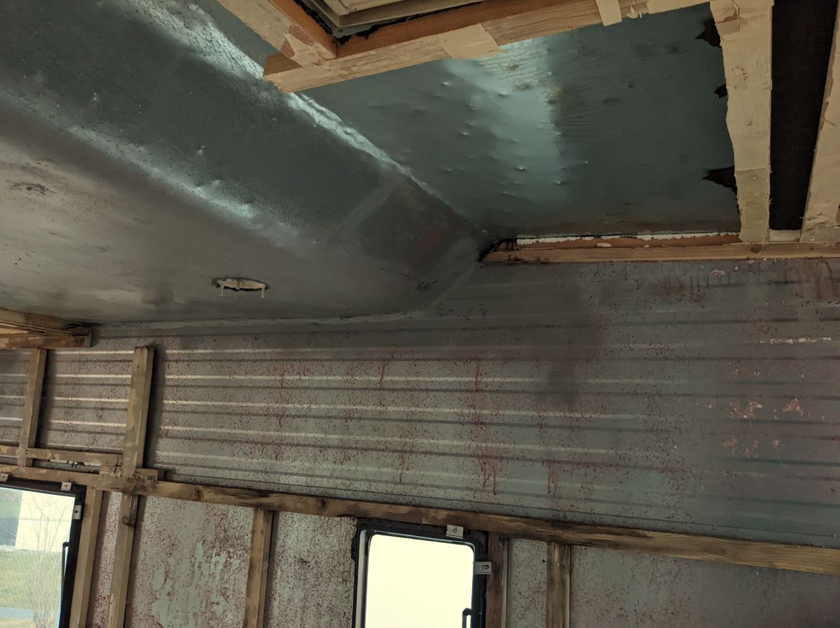

Es ist in den letzten Tagen / Wochen ein bisschen etwas gegangen.
Wir sind noch am herausschneiden der letzten faulen Teile und beginnen dann mit dem Abdichten / Neuaufbau der Lattenkonstruktion
