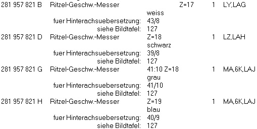

Die Tachoangleichung erfolgt beim Tachowellenanschluss am Getriebe. Da gibt es verschiedenfarbige Ritzel, die je nach verwendeter Hinterachsübersetzung eingesetzt werden.
Originalteilenummer: 281 957 821
OK - beim Schummeln mit nicht vorgesehenen Reifengrößen muss man sich wohl eines schnitzen, oder mit den Übersetzungsverhältnissen sich in die Nähe rechnen.
Gruß Roebyy

Beitragvon diesel3 » Donnerstag 22. Dezember 2011, 12:46
Roebyy hat geschrieben:Ha Tiemo - erwischt! :-o
Bei meinem DW geht der Tacho rund 10km/h nach. Also Tacho 100km/h sind echte 110km/h gemäß Garmin.
Lt. Garmin rennt er maximal 122km/h.
Es sind 215R14C Uniroyal Winterreifen (RMC?) montiert.
Welches Tachoritzel müsste ich denn dafür einbauen? Die 281 957 821 ist ja bestimmt nicht "Universell", oder?
danke!
Re: RMB-VW LT bei Grip-Motormagazin
Beitragvon Roebyy » Donnerstag 22. Dezember 2011, 12:53
Gruß Roebyy
Roebyy
Beiträge: 703
Wohnort: Niedersachsen
Fahrzeug: LT35Z, RMB-Aufbau
Beitragvon diesel3 » Donnerstag 22. Dezember 2011, 12:58
Danke!
Leider ist mir nicht klar, welche Hinterachsübersetzung ein DW hat - insofern komme ich momentan
nicht weiter. Hatten die DW's eigentlich seirenmäßig die 215R14C drauf oder kommt das "Nacheilen"
von den größeren Rädern?

Beitragvon der Dritte » Donnerstag 22. Dezember 2011, 13:25
Hallo Hendrik,
ich habe 205R14 am DW von 91/92 und da stimmt es eben genau mit der Geschwindigkeit. 215er stehen als zweite Möglichkeit auch im Schein.
Während der Wechselphase vom LT28 (ex 9 Sitzer Bus als PKW eingetragen) stellte ich fest dass die beiden Wagen bei gleicher Drehzahl gleich schnell waren, also dann wohl die schnelle Übersetzung verbaut wurde.
Und ein 35er soll ja eine etwas langsamere Übersetzung haben, furchtbar groß erscheint mir der Unterschied aber nicht.
Vielleicht ein Strich am DZM oder so.
