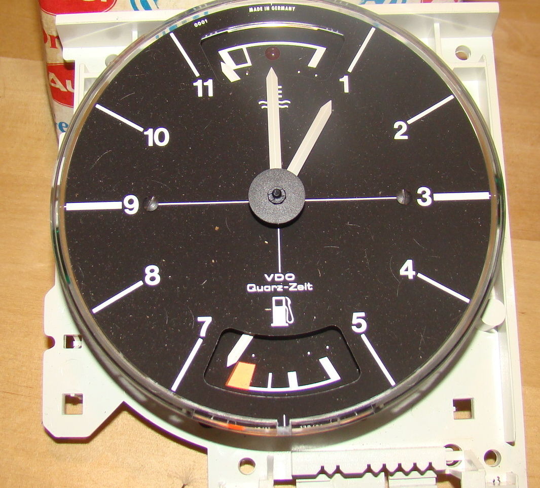

Passt eine 95 er LT1 Doppelsitzbank in einen 83 er LT?????????????????????
ist es möglich das abgebildete kombiinstrument nachzurüsten???habe bis jetzt keine uhr verbaut.(wie wird die uhr eingestellt???)

das mit der Bank ist ja schon geklährt, sind alle gleich ab Wechsel auf gekippten Motor. Hoffentlich hast alle Teile, auch den besagten Winkel, der oft beim Ausbau vergessen wird.
Zur Uhr brauchst leider noch das Plastikglas.? Dort ist in der Mitte ein Loch, und der Stift samt Feder wird reingedrückt, zum Einstellen der Zeit.

1983 / 1984 wurden Änderungen an der Instrumententafel vorgenommen, dadurch änderte sich auch dieses Instrument und die elektrischen Anschlüsse. Von vorne sieht man keinen Unterschied, aber hinten sind die Kunststoffteile anders geformt und die Leiterfolie (k.A., ob die dabei ist?) hat zwei anstelle vorher nur einem Stecker für den Kabelbaum und einen Anschluss für das Steuergerät für die dynamische Öldruckkontrolle.
Das Instrument im Foto ist von der neueren Bauart. Was in deinem LT ist, müsstest du mal nachsehen. Die Stecker kann man, wenn man einen Kopfstand vor dem Armaturenbrett macht und mit einer kräftigen Lampe von unten reinleuchtet, sehen und erfühlen. Wenn du zwei Stecker hast, passt es, wenn nicht, dann nicht. Evt. ist bei dir noch das kurze Folienende, das die Uhr kontaktiert, abgeschnitten, mit etwas Glück ist es aber da. Wenn nicht, müste man noch zwei Drähtchen nachrüsten.
Die Uhr wird über das schwarze Hütchen in der Mitte gestellt, dazu hat das passende Abdeckglas ein Loch in der Mitte mit einem Knopf. Hat man die Öffnung nicht, muss man sich den Wecker auf die Uhrzeit im LT stellen, die Batterie abklemmen und, wenn der Wecker klingelt, wieder anklemmen ;-).
Mit etwas Geschick müsste sich das Loch aber auch nachrüsten lassen und ein Plastikknöpfchen mit Bund, das von innen durchgesteckt wird, bevor das Instrument in die Tafel gelegt wird.

danke für die schnelle reaktion.leider passt das teil dann bei mir nicht.muss wohl auf externe uhr zurückgreifen.lg

Armaturenbrett mit Funkuhr
ich habe bei mir auch die Uhr nachgerüstet und hatte seinerzeit das alte Armaturenbrett ohne Uhrsteller in nos bekommen.
Ich habe dann dort eine Funkuhr eingebaut. Dazu braucht man:
-Funkuhr von Conrad
-kleinen Trafo, der die 12V in 1,5 Volt ändert und in eine alte Mignonzelle passt (hat mir ein Kumpel gebaut)
-Messinghülsen, damit die originalen Zeiger auf die Funkuhr passen
-einen Halter bauen, der die Uhr aufnimmt und in den Schalttafeleinsatz passt
schon fertig :shock:
Waren also nur einige Stunden Arbeit, aber der Ergebnis ist toll, funktioniert seit ca. 7 Jahren problemlos
