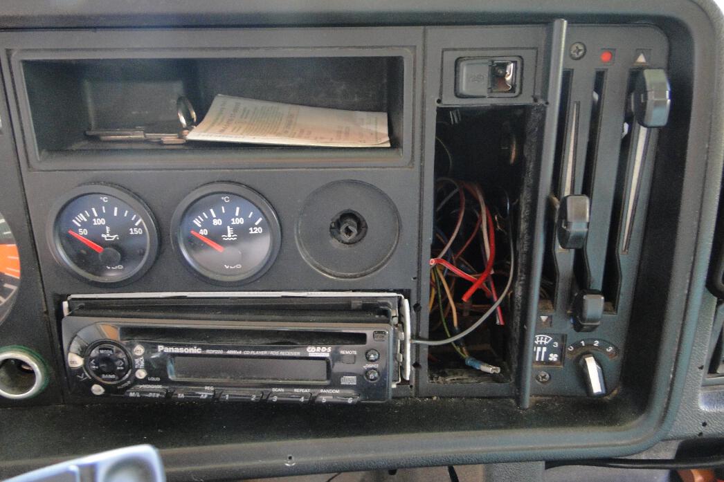

Mein LT 31 war im ersten Leben ein Krankenwagen und so ist natürlich einiges an extra Schaltern und einige Meter zusätzlicher Kabel verlegt wurden. Nachdem die von "Strobel" verbaute Schaltereinheit Anfang des Jahres in Frankreich abgefallen ist kamen diese nun teilweise zum Vorschein.
Da ich das nicht lange mit ansehen konnte habe ich mich unter einen Wallnussbaum gesetzt und habe eine Übergangslösung geschaffen.

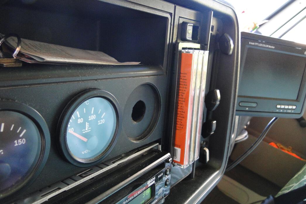

Zu Hause angekommen habe ich mich dran gemacht um eine Endlösung zu schaffen. Das Loch im Armaturenbrett war von der Größe passend für CD und so ist folgendes Bauteil entstanden.

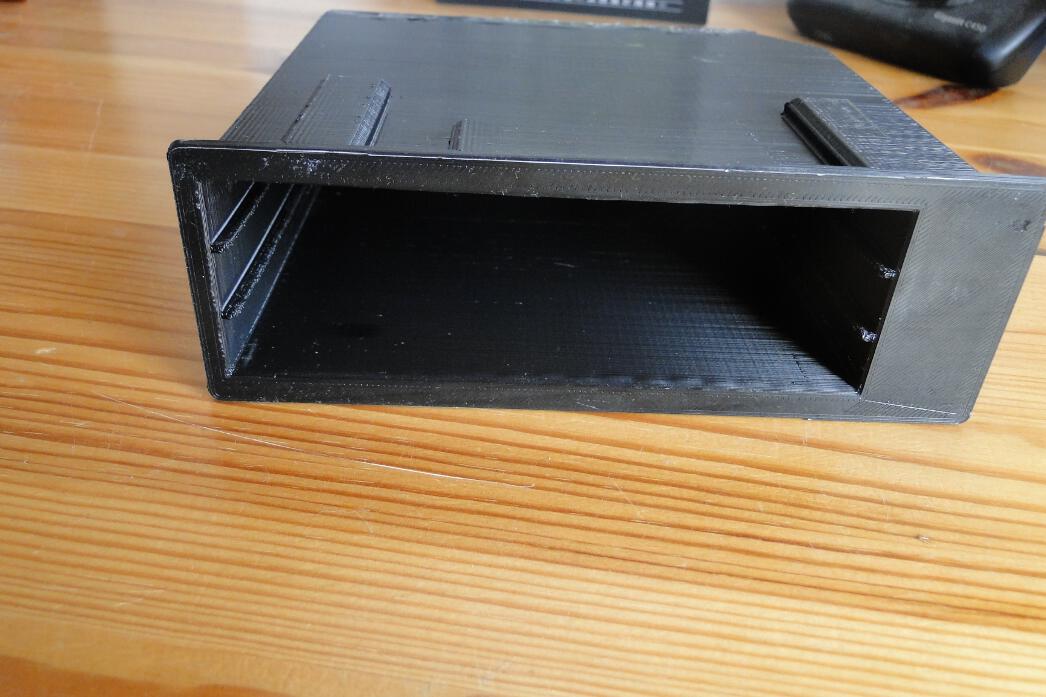

Hier schon fertig gedruckt

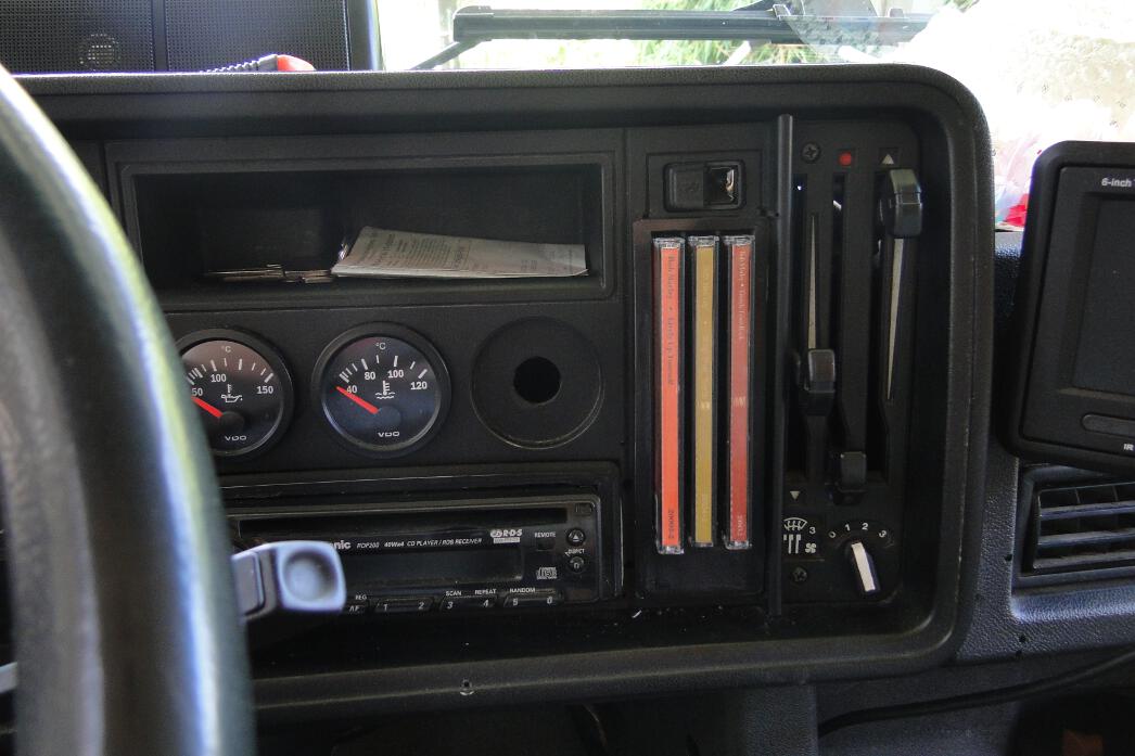

Eingebaut sieht es so aus.
Hier ist der Schacht noch nicht komplett reingedrückt. Es war ein wenig nacharbeit erforderlich und er liegt jetzt komplett am Armaturenbrett an.

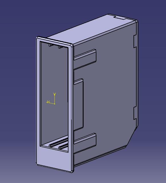

Ich habe den CD-Schacht so ausgelegt das ich Ihn zweiteilig drucken konnte um unnötiges Stützmaterial zu vermeiden und somit keinen Abfall am Bauteil habe. Dadurch musste er zwar verklebt werden, aber das ist mit 2K Klebern kein Problem und sehen tut man es verbaut auch nicht mehr. Es ist so angepasst das er im Loch von alleine Klemmt und nicht mit dem Armaturenbrett verklebt werden muss. Genauso die Umrandung vom Radio.

Als erstes benötigt man immer eine druckfähige Datei des zu druckenden Objekts. Diese werden mittels CAD Software erstellt und können dann für den 3D Druck vorbereitet werden. Den Rest macht dann eigentlich schon der Drucker. Natürlich beginnt jetzt die Auswahl der Druckrichtung, des Materials und der Infill.
Bei einer geschickt gewählten Druckrichtung ist es zum einen möglich Stützmaterial zu sparen das am Ende entfernt wird und in der Tonne landet, zum anderen kann die Belastbarkeit des Bauteils in eine bestimmte Richtung optimiert werden, sofern es sich um beanspruchte Funktionsteile handelt.

Die Energie für das Radio war natürlich auch noch vorhanden, siehe letztes Bild. Ich musste auch hier einen Rahmen anfertigen, denn der Din-Schacht in dem das Radio sitzt wurde von irgendwem nachgearbeitet und der Rahmen war dann irgendwie hingebogen damit es passt. Die Beobachtung das es assieht wie reingeworfen ist eigentlich gar nicht weit hergeholt. Ich habe nicht nur einen neuen Rahmen für das Radio inkl. gedruckter Abdeckung die alles versteckt spendiert, sondern auch gleich noch einen neuen Schalter für den Warnblinker und anstelle des Loches ist ein Voltmeter verbaut. Das Auge fährt ja schließlich mit!
