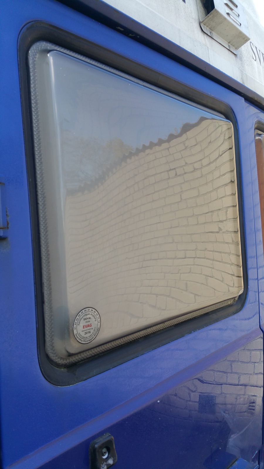

Beitragvon part1 » Freitag 22. April 2016, 14:23
jetzt habe ich mich getraut und eine Kunststofffenster mit Ceranfeldreiniger gereinigt.
Zuerst habe ich mit viel Mühe die alten Aufkleber entfernt die Klebereste mit Alkohol beseitigt dann mit sehr freuten Lappen den Reiniger aufgetragen
Und mit der Reinigungsklinge vorsichtig die Kunststoffscheibe gereinigt.
Ich bin zufrieden!

Beitragvon Anke Klute » Sonntag 24. April 2016, 20:41
Die alten Aufkleber wecken Erinnerungen.
