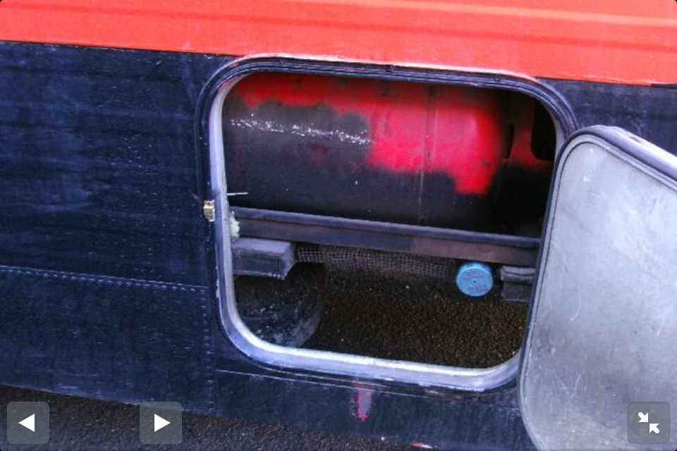

und wo hast du deinen Tank untergebracht? Ich habe eine serienmäßige Sven Hedin Ausstatung...

Beitragvon Rolf Rode » Donnerstag 21. Februar 2013, 02:12
Habe ihn bis jetzt nur überführt, er ist zwar fahrbereit, aber der Aufbau ist alles Andere als bewohnbar..für die Überführung habe ich Benzin getankt, weil ich mir damals nicht sicher war, ob ich den Gastank ausbauen muss und bevor mir da was um die Ohren fliegt, habe ich den gar nicht erst wieder befüllt.
Untergebracht ist meiner seitlich beim Reserverad, habe allerdings auch einen Karmann (78er), weiss nicht, wie das beim Sven aussieht.

Re: benziner verbrauch senken???
Beitragvon syncromat » Donnerstag 21. Februar 2013, 16:39
Bei mir war der Tank unterm Fahrzeug verbaut,hatte aber auch ein Alkovenmobil mit Zwillingsachse gehabt.Bei deinem könntest Du den Tank anstelle der Reserverades platzieren,falls anderswo kein Platz ist.
