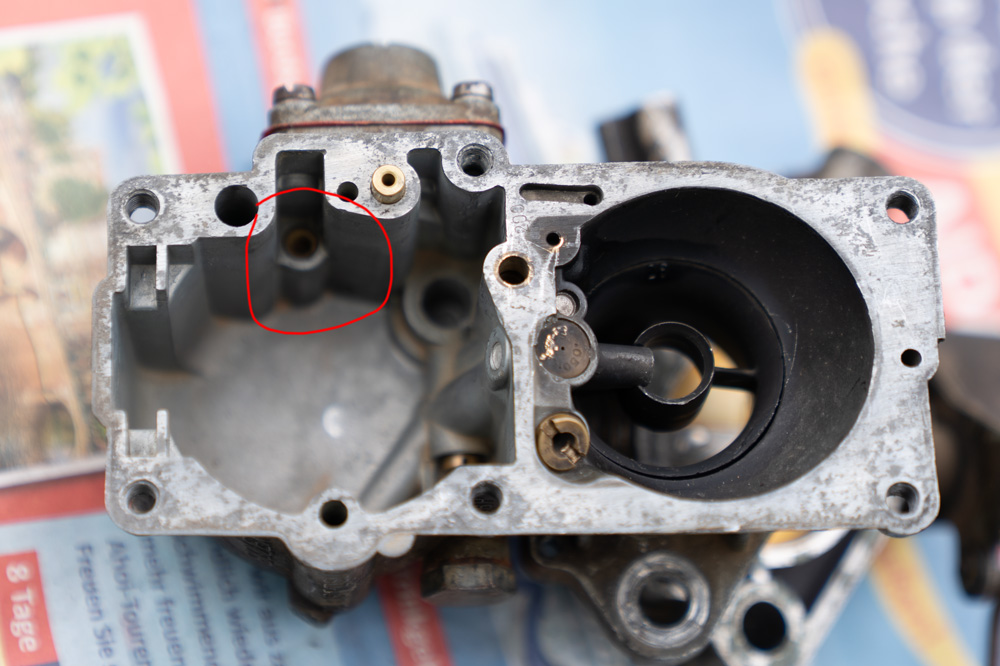

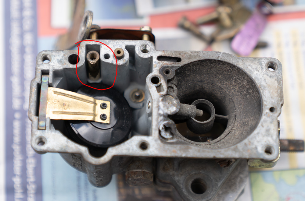

ich bekomme meinen Leerlauf nicht wirklich eingestellt.
CH Motor, Vergaser 35 PDSIT.
Vollgas läuft super, Teillast ganz ok, Beschleunigung ist gut, im niedrigen Bereich und vor allem im Leerlauf starkes Ruckeln.
An meiner Lambda Sonde sehe ich im Leerlauf starke Schwankung zwischen 16 und über 20 (Luft/Benzin-Gemisch viel zu mager), in den anderen Bereichen alles soweit ganz gut, 16 oder fetter.
Zündung scheint soweit ok zu sein, Abschaltventil macht eigentlich auch was es soll.
Ich kann den Leerlauf auch nicht so wirklich einstellen, bewirkt nicht viel wenn ich an den Schrauben drehe.
Hab mir nen Satz Leerlaufdüsen geholt, 50 bis 80, keine Besserung.
Ich schraube seit 30 Jahren an Autos mit Vergasern, sowas habe ich noch nicht erlebt.
In der Schwimmerkammer ist ein Gewinde frei, beim PDSI Vergaser eines meiner anderen Oldtimer ist dort ein Verschluß, fehlt da was bei meinem LT-Vergaser?
Fotos anbei.
Vielleicht hat jemand Bilder von seinem Vergaser?
Falls jemand einen Vergaser abgibt wäre ich interessiert, dann könnte ich einen überholen und mit dem anderen solange fahren.
